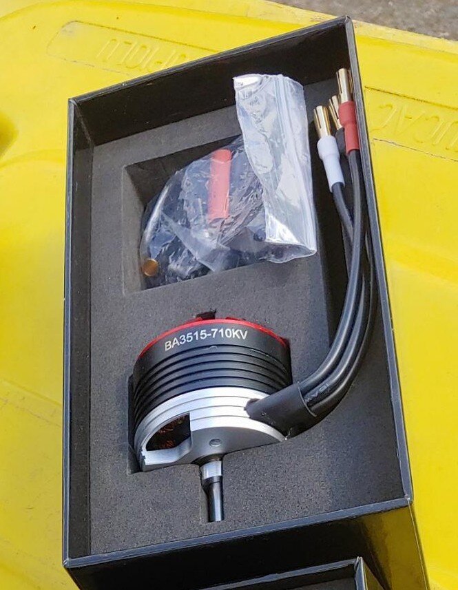

Paweł karwowski Opublikowano Sobota o 15:39 Opublikowano Sobota o 15:39 Pytam na forum kto lata na wyżej wymienionym silniku. I nie wiem jak na początek ustawić spin 66 . Mam ustawiony pod axi 2826 13. Czy będzie podobnie? Baterie 6s. 2200 mAh. Śmigło - dwa skrzyżowane aeronauty 11/6.
Jerzy Markiton Opublikowano Sobota o 18:57 Opublikowano Sobota o 18:57 Cześć ! Na w/w nie latałem. Ale, jak widać, jest to typowy outrunner więc ustawienia z Axi powinny mu pasować. - Jurek 1
leszek-bart Opublikowano wczoraj o 17:46 Opublikowano wczoraj o 17:46 Dla regulatora nie ma znaczenia czy to Axi , Badas czy silnik przewinięty samemu o ile mają te same parametry . Sprawdź czy regulator się nie grzeje na zadanym śmigle i tyle . 1
