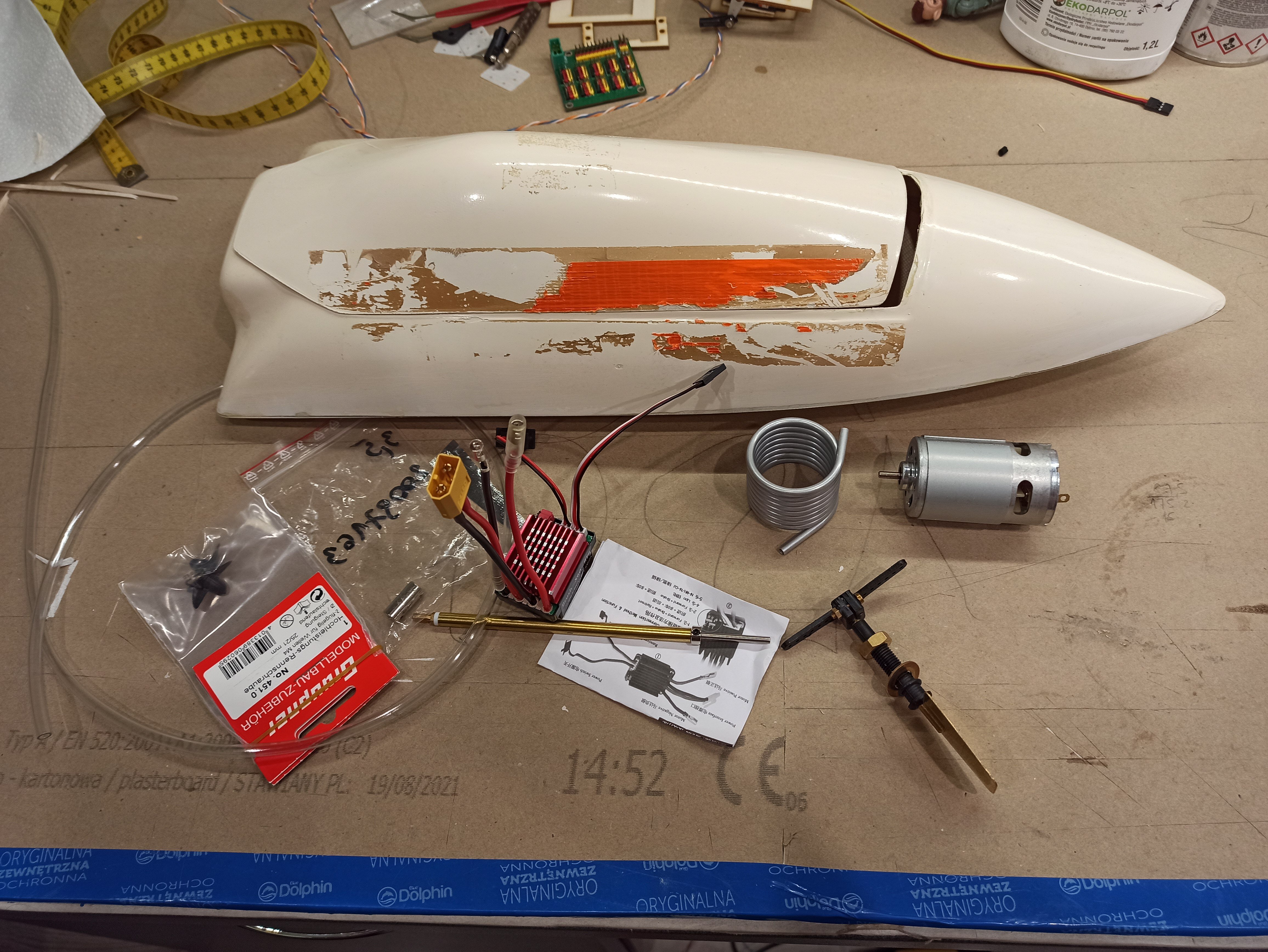

Chomik Opublikowano Środa o 15:27 Opublikowano Środa o 15:27 Część, Ostatnio przypomniałem sobie, że mam kadłub w "przydasiach". Kupiłem (chyba) wszystkie graty. Trochę pogrzebałem w sieci i w sumie mam pytanie... Wał napędowy, wklejony przechodzi przez kadłub. Tak samo ster.... To się jakoś uszczelnia ?? Ster na jeszcze plastikowa obudowę, dość ciasną. Wał, natomiast, osadzony jest tylko na pierścieniach w rurce.

Chomik Opublikowano 1 godzinę temu Autor Opublikowano 1 godzinę temu hej, Panowie.... nie skupiajmy się na perfekcji, to ma pływać... jak dam wał fi 4 zamiast fi 2 to nie będzie pływać ? jak ma silnik 550 zamiast 500, to nie ruszy.... nie walczę o prędkość soniczną czy rekord galaktyki Co to znaczy że mam toporny ster ?? to jest blaszka grubości 0,75mm. Poza tym zawsze można obciąć jak ?? Ten wygląda mniej więcej tak:
