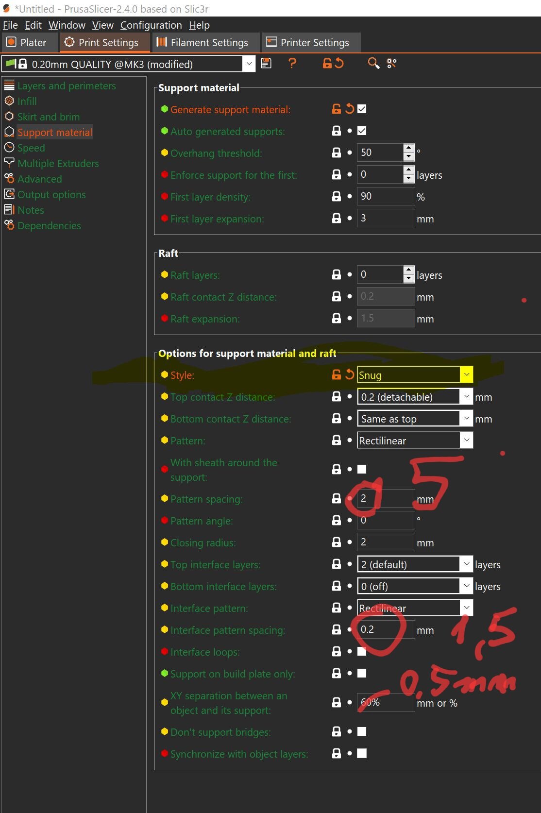

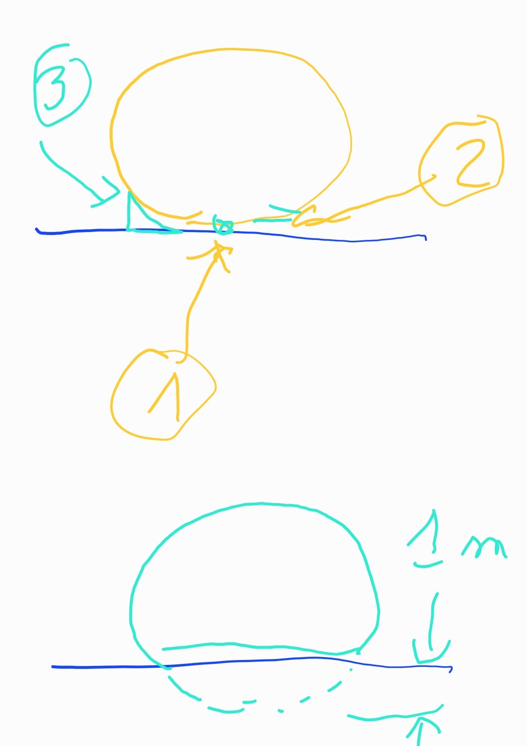

W "normalnym" slicerze jak Prusa są parametry do ustawiania jak daleko od obiektu ma być podpora (1) - ja ustawiam minimum 0.5mm bo wiem ze jak dam mniej to sie sklei. Można wydrukować test tostera aby zrozumieć jakie najmniejsze odstępy nasza drukarka moze drukowac bez sklejania.
Jak ma być skonstruowana warstwa podporowa (2) czyli tak która bezpośrednio jest pod wydrukiem - ja ustawiam odstępy co 1 - 1.5mm I grubość tej warstwy przejściowej na 2 warstwy.  A same podpory aby oszczędzić na materiale sa drukowane z rozstawem wewnętrznym 5mm.
I na samym końcu odstęp pomiędzy podporą a obiektem w osi Z (3) - domyślnie jest 0.2mm (czyli 1 warstwa). Dla rozpuszczalnych filamentow podporowych ustawia sie 0.

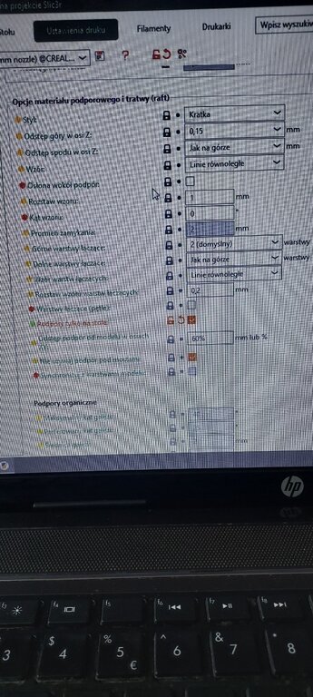

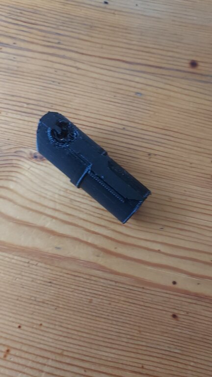

Przemek a mógł byś wskazać te parametry na screenach z prusy? Tak to wygląda jak na poniższym zdięciu. Nie do usunięcia, w otworze też były są podpory.

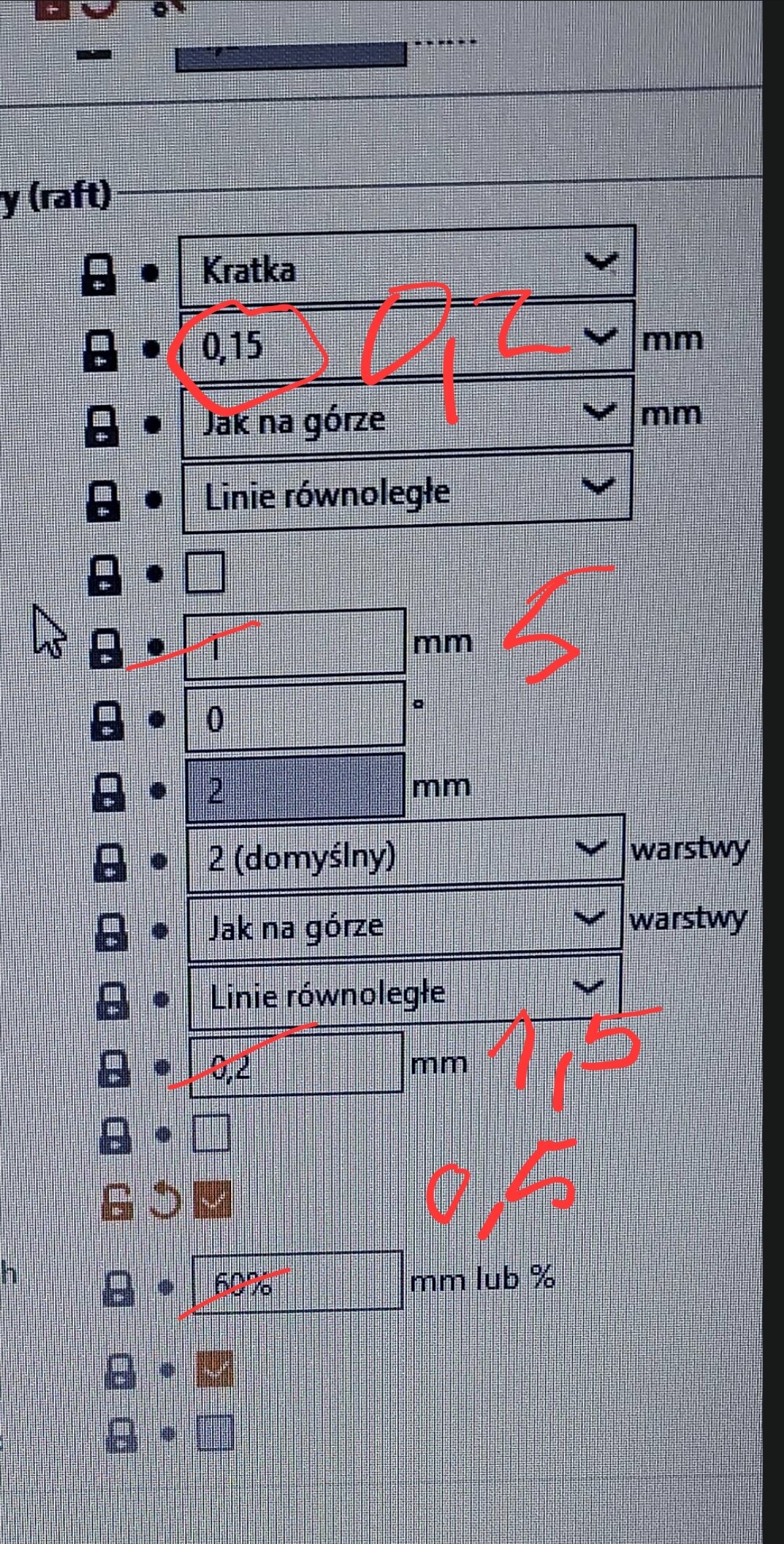

Nie wrzuciłeś swojego screena wiec nie wiem jakie masz obecnie ustawianie. Znalazłem w sieci taki screen gdzie zaznaczylem co trzeba zmienić.

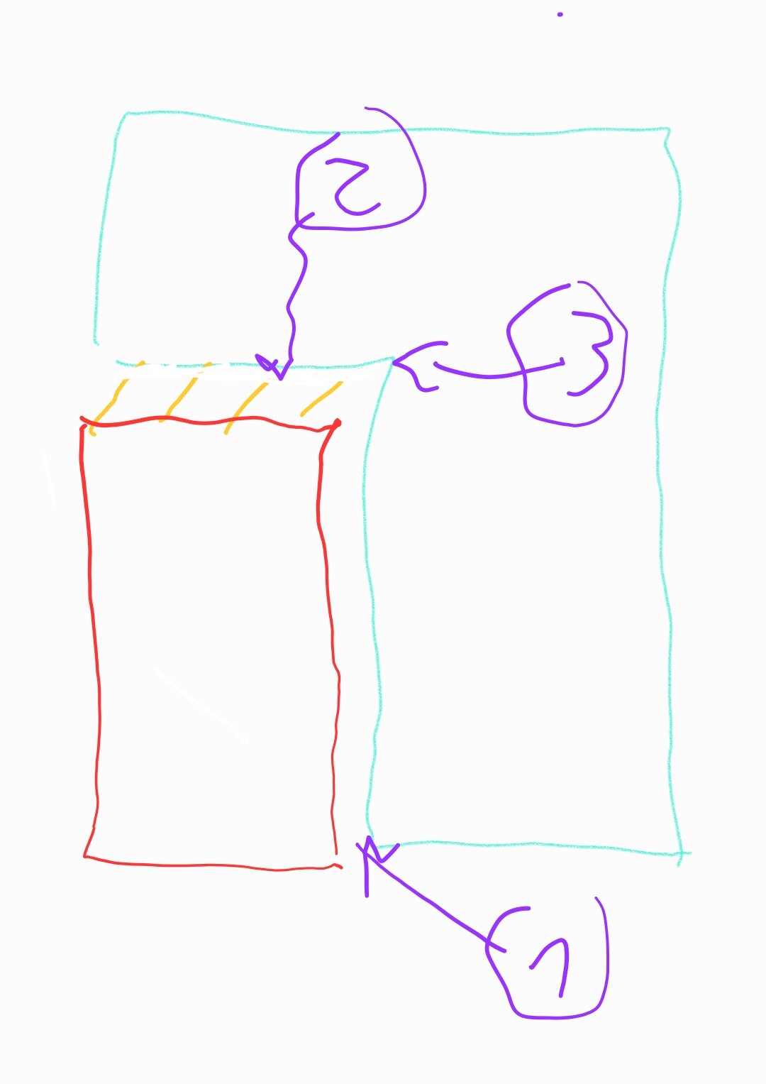

Aha. I jeszcze pytanie. Jaką masz prędkość i przepływ przy mostach (te które będą kładzione nad podporami - te same co zwykle mosty /bridge) i Jaką masz prędkość druku i szerokość sciezki dla podpór?

Widzę ze odpowiadają okna temu samemu parametrowi. Masz w tej chwili odstęp z 0.12 - czyli grubość kartki. Pozmieniaj resztę i puść jakas prosta bryle. Zeby potestowac.
Takie coś

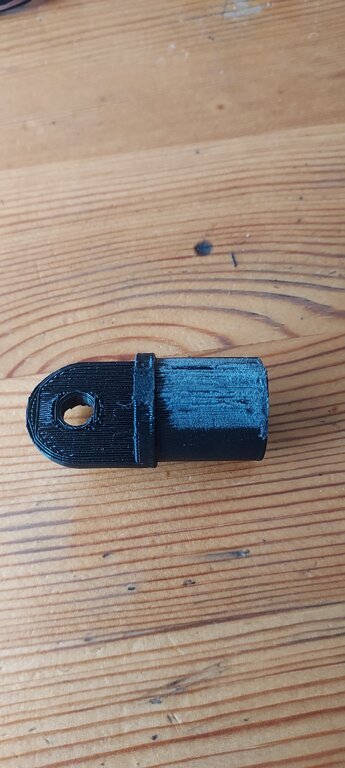

Przemek jest bardzo dużo lepiej za co serdeczne Ci dziękuję.Ale czy można jeszcze coś poprawić,aby nie kleiło jeszcze.Miejsce szlifowane skleiło.
Hmm. Ja za wszelką cenę jak drukuje to tak ustawiam model aby nie bylo podpór. Jaka masz przeplyw i prędkość dla mostów? Bambusy drukuja szybko i cieniej niż normalny przeplyw - moze musisz sie tutaj pobawić.
A dodatkowo to druk okręgów/ walców w tej orientacji to zawsze będzie porażka.  Ja ostatnio jak drukuje kołki to obcinam pierwszy 1mm - i tak jest dobre pasowanie a oszczedzam sobie wszystkich nieprzyjemności z prawie zerowym kontaktem ze stolem, z nawisami, z mostami, z podporami.
