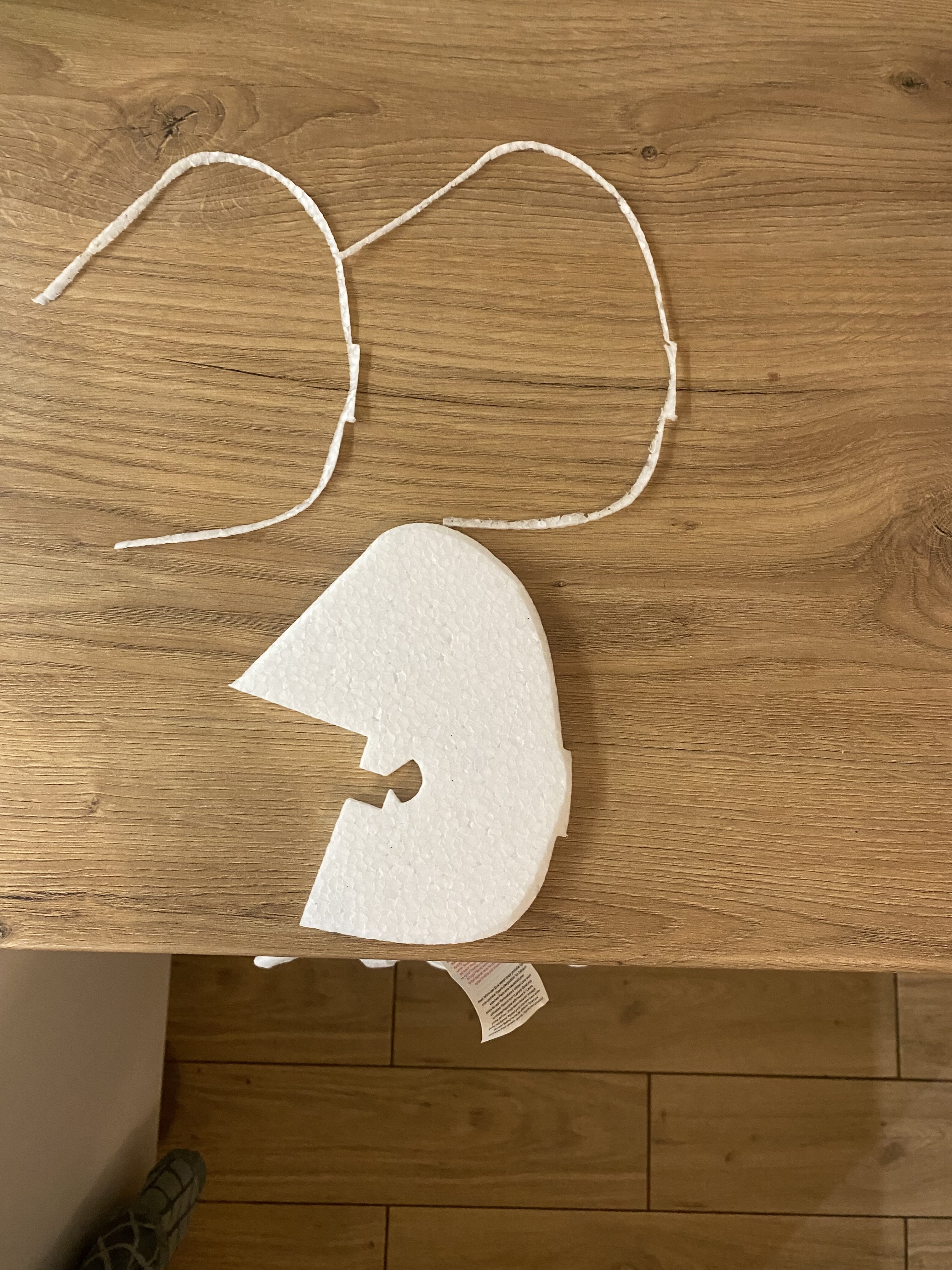

pierwsze przymiarki

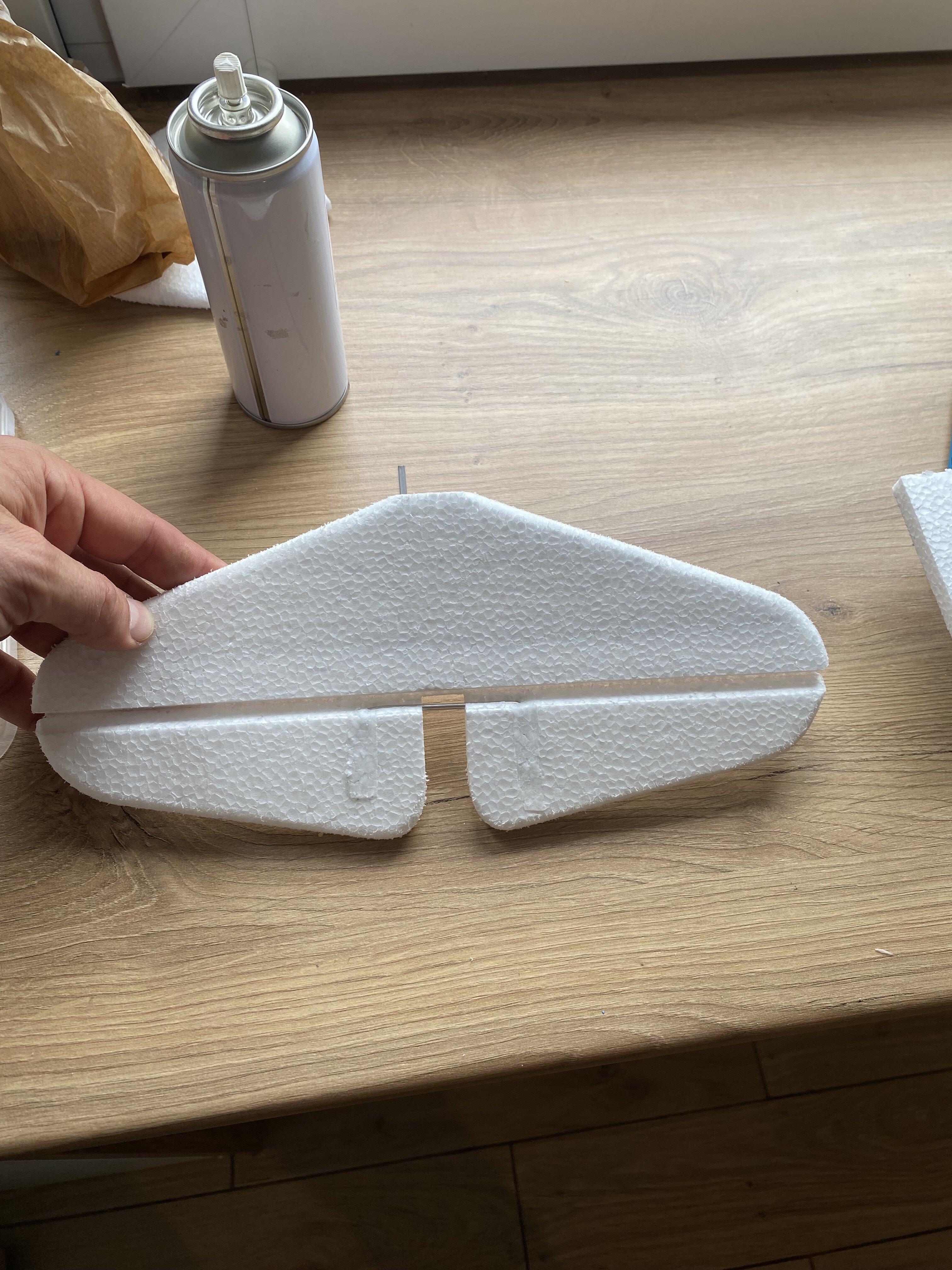

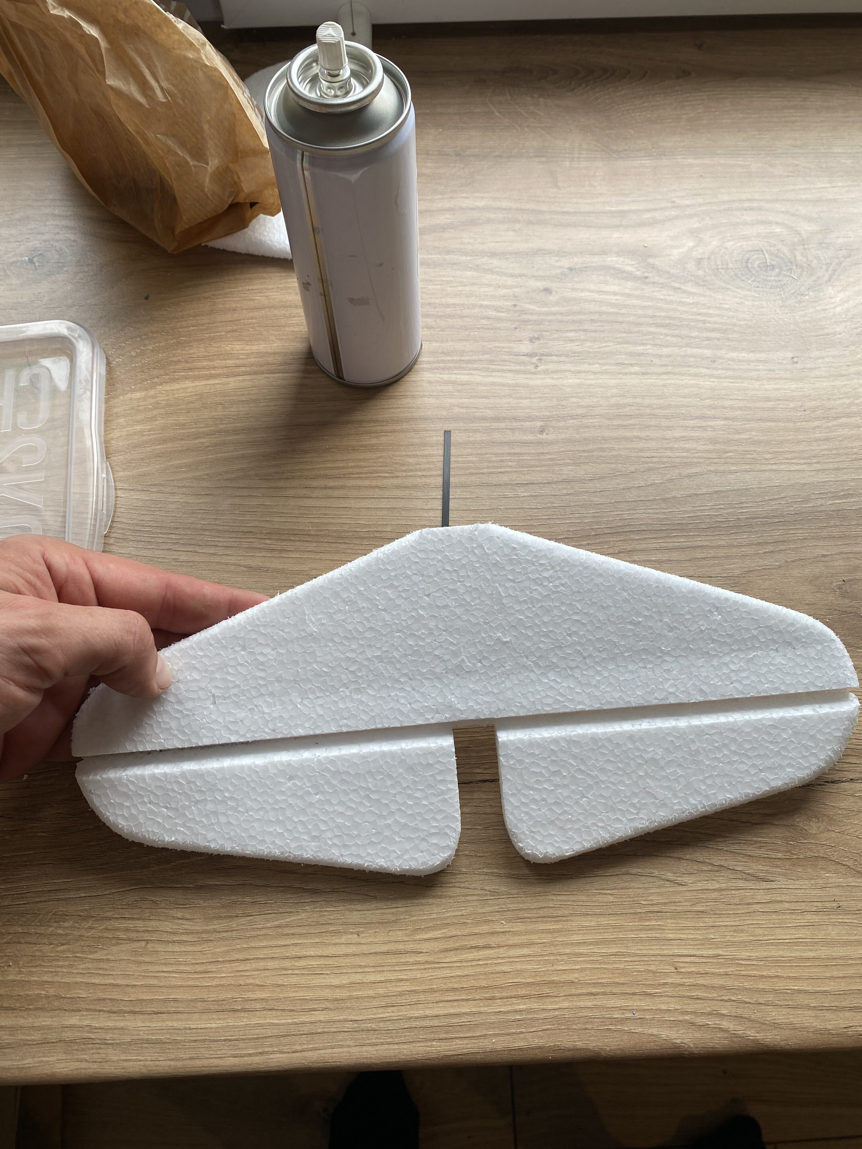

Póżniej na stół trafił statecznik
Wklejam drut i wzmacniam węglem

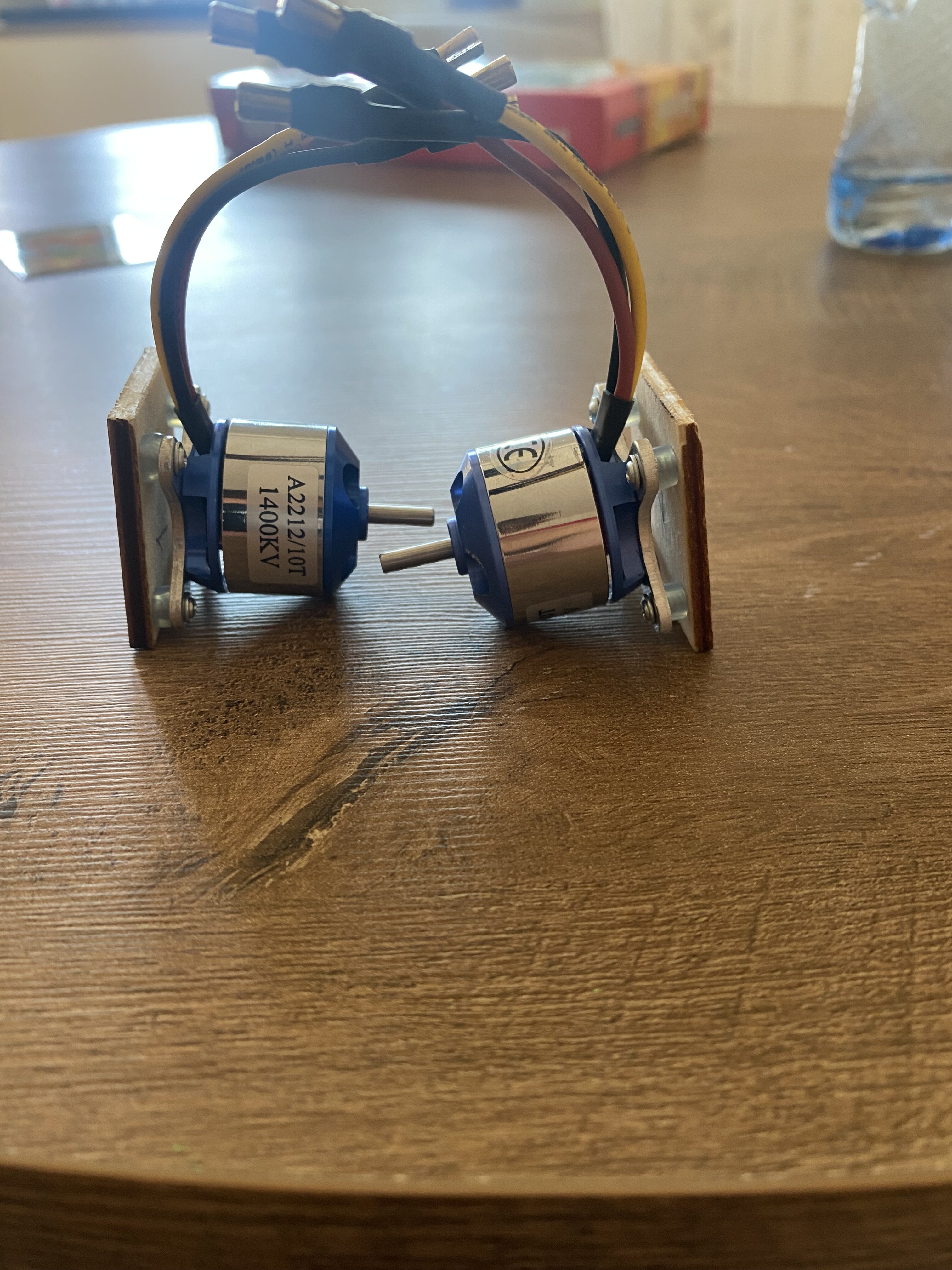

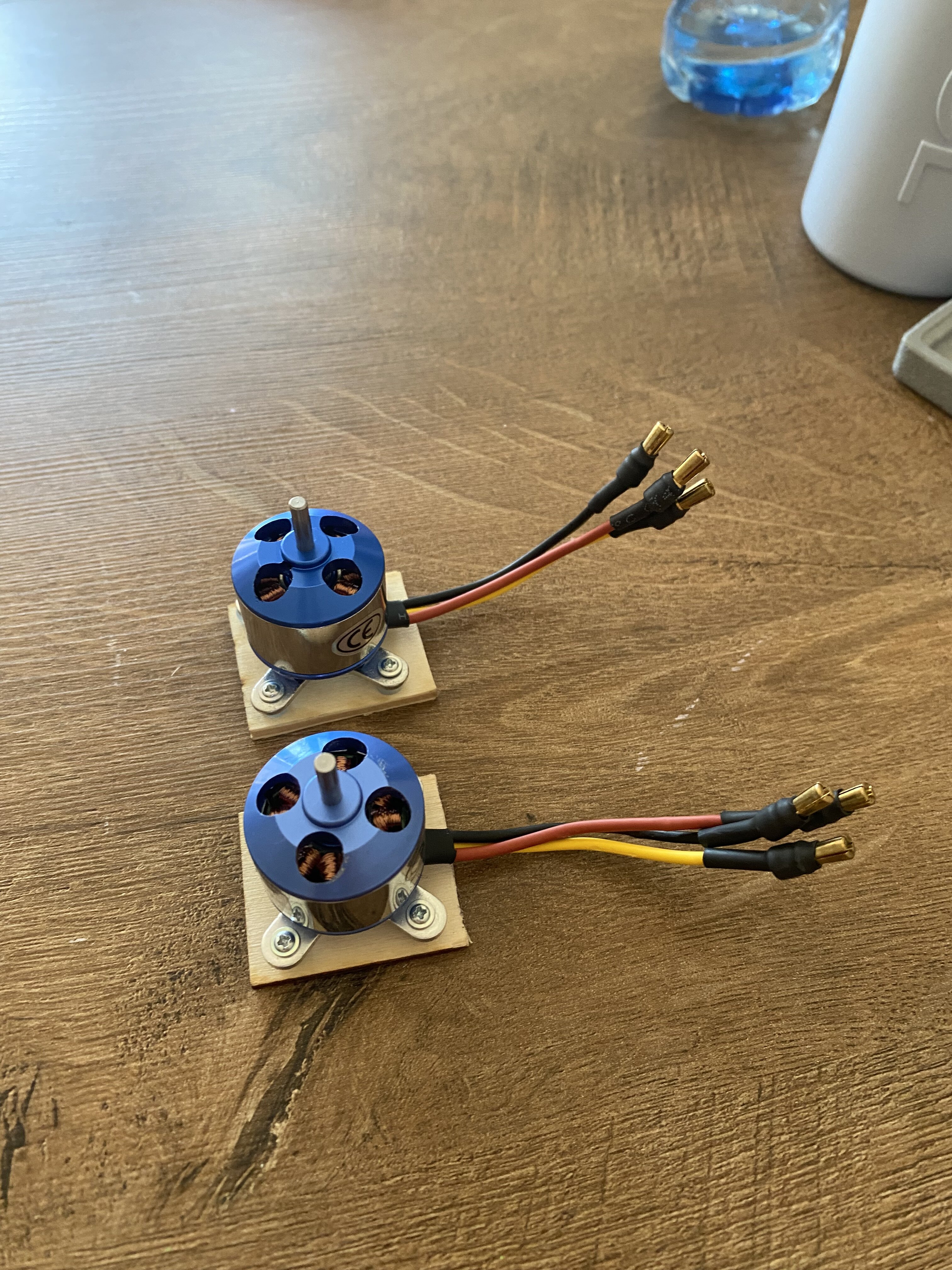

W między czasie przygotowałem silniki do wklejenia

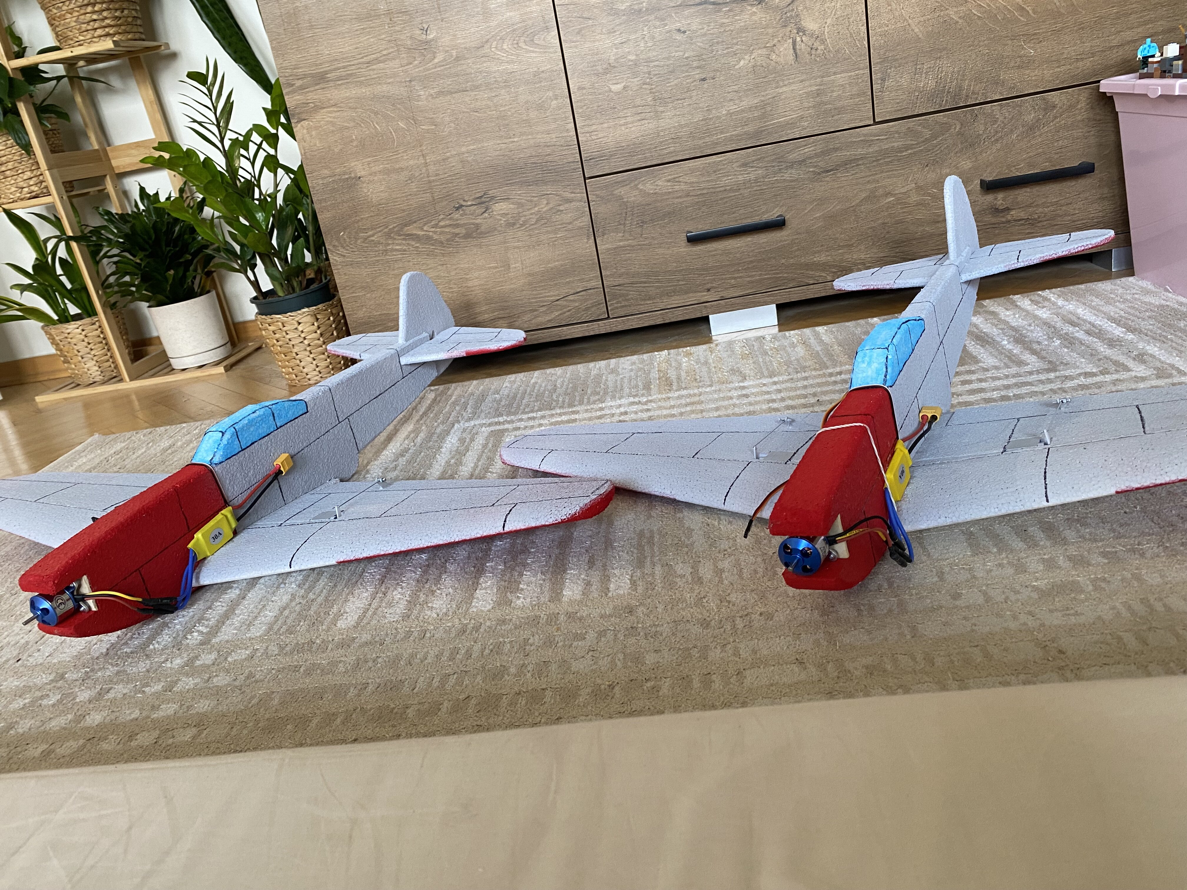

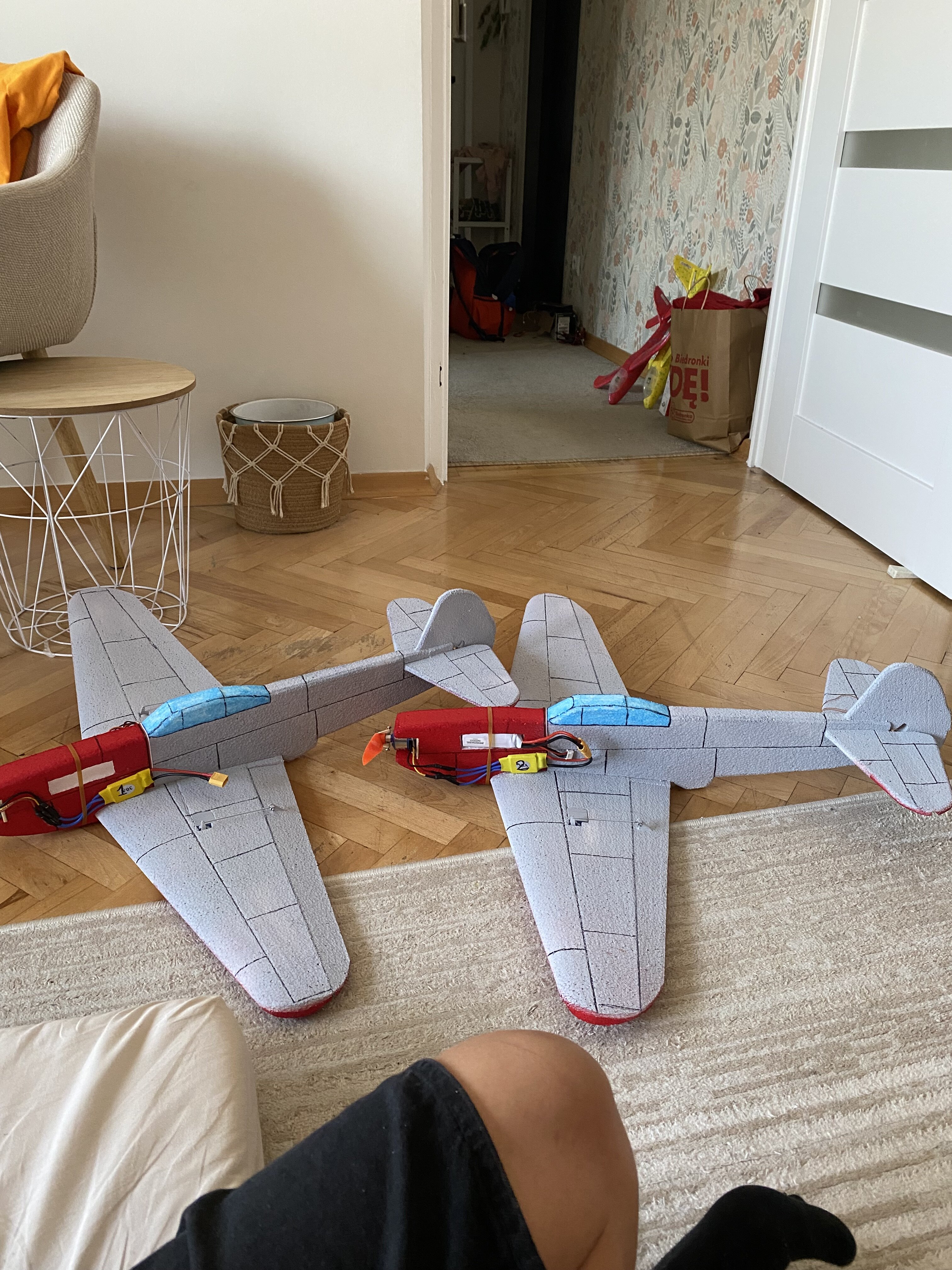

paczka z paczkomatu została odebrana w Piętek rano 29.082025 a ostatnie zdjecie zrobione 31.08.2025
model składało się bardzo przyjemnie dobre pasowanie elementów uprościło zadanie 😄
mało cięcia i obrabiania

Jak mogę cokolwiek doradzić z doświadczenia to słuchaj. Te żółte regulatory zniszczyły mi rundę na zawodach juz kilku krotnie syf totalny. Albo sie spaliły przy pomoże 18a a regulator był niby 30a albo przy ciaśniejszych zakrętach odcinały moc i model zwalniał.
Silniki 2212 natomiast również nie reprezentują zadnego poziomi.. zakłamane parametry robią co chcą. Oczywiście model bedzie latał ale tez się na nich zawiodłem a kilka rund w esie już wylatałem. Dobrym wyborem jest silnik emaxa xa2212 na śmigłem 8x6. Oczywiście jest to tylko moja opinia i nie musisz wcale do tego się stosować. Fajnie ze budujesz esiaki i miło się to ogląda ! Powodzenia i do zobaczenia za zawodach.

Oblot udany oba modele latają bardzo dobrze
jedyne co musiałem poprawić to korekta środka ciężkości
