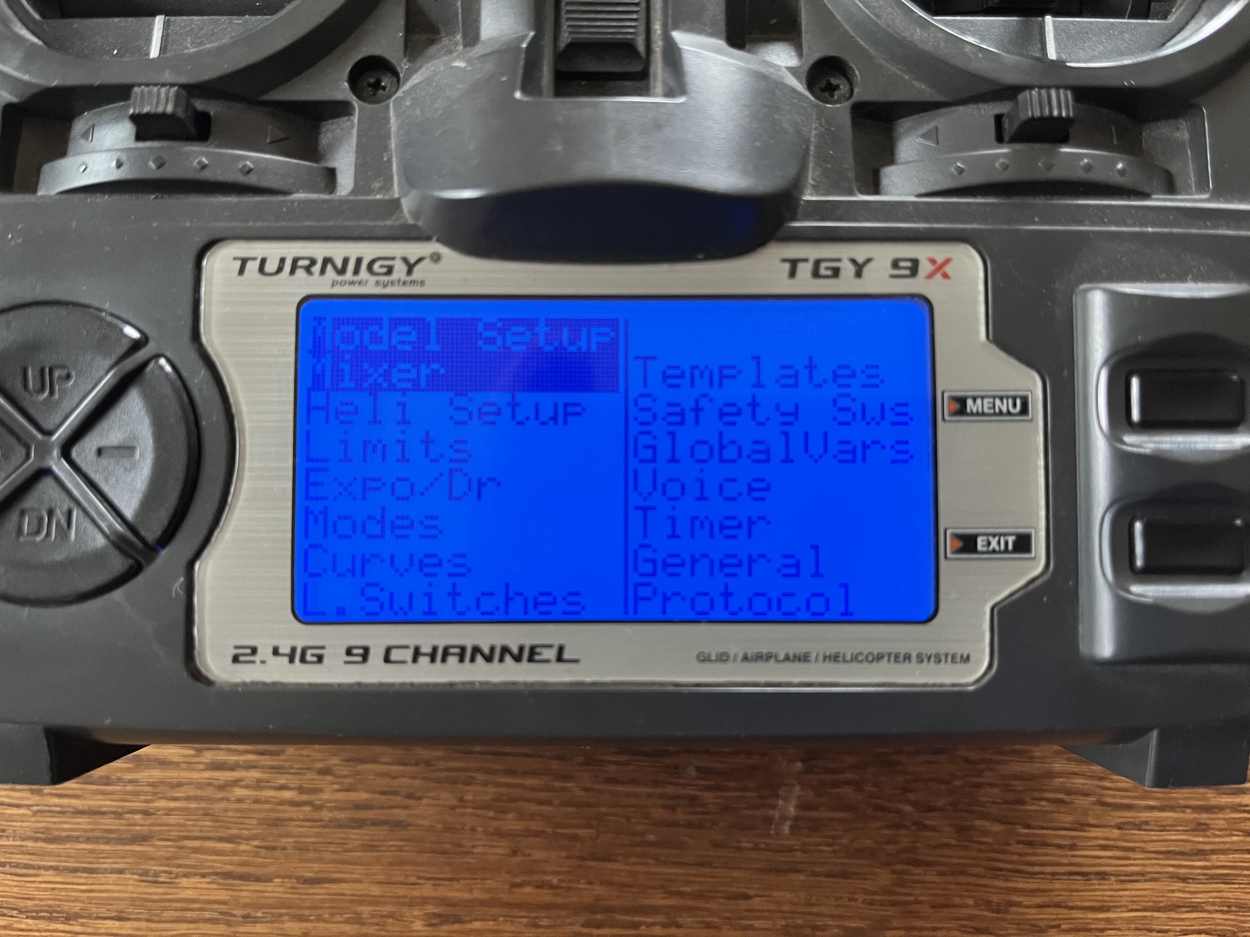

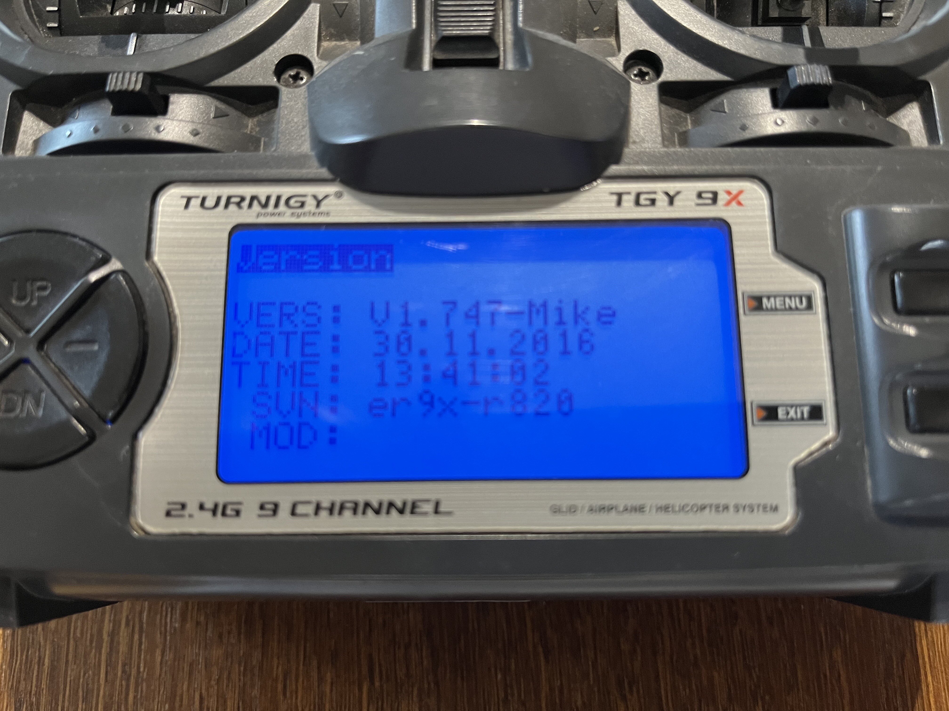

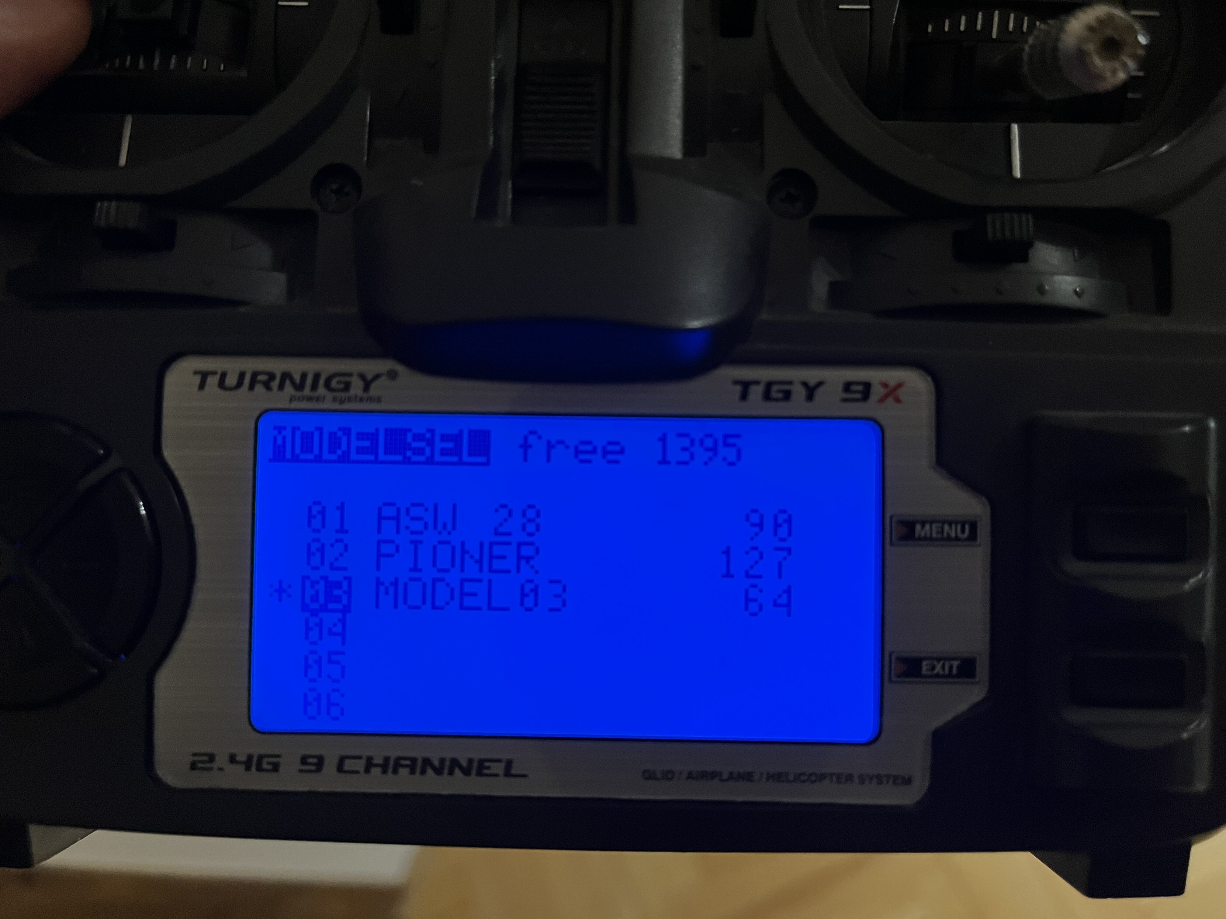

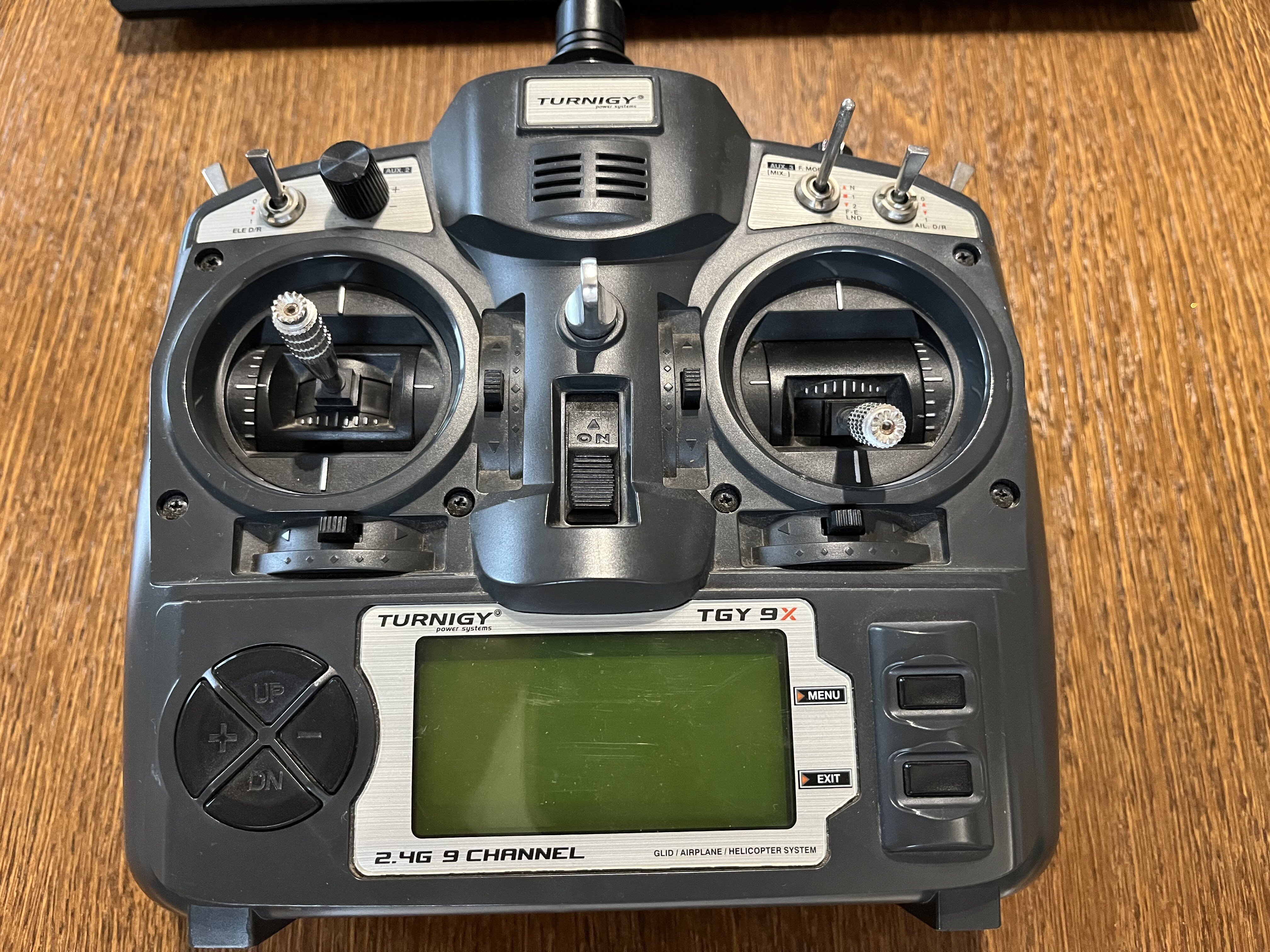

Kubutek Opublikowano wczoraj o 10:27 Opublikowano wczoraj o 10:27 Posiadam aparaturę jak w temacie i na pierwszym foto. Planowałem zmianę ale w zasadzie nie mam potrzeby czegoś bardziej rozbudowanego ponieważ wykorzystuję ją tylko do elektroszybowców. Problemem natomiast jest to, że posiada oprogramowanie widoczne na drugim foto i ni w ząb nie jestem w stanie zmienić po wejściu w menu trybów typu "glider, akro, plane" czy coś takiego. Jest tylko to co na trzecim zdjęciu. Pytanie pierwsze - w jaki sposób się to przełącza by mieć np. glider i w tym funkcje typu butterfly etc.? Drugie - czytam na forum o funkcji "crow", której także tu nie widzę a więc zakładam, że trzeba przełączyć "program" na "glider" - jeśli nie to jak ustawić butterfly na przełączniku trójpozycyjnym? Już nawet myślę o wrzuceniu silnika na przełącznik ale walałbym pozostać tak jak jest czyli "gaz w prawej ręce" (Mode 1). Trzecie - jeśli bez zmiany/aktualizacji oprogramowania się nie obędzie czy ktoś zechciałby w tym temacie pomóc (wysyłam radio paczką etc)?
komarkus Opublikowano 20 godzin temu Opublikowano 20 godzin temu Nie znam tej aparatury. W menu (foto 3) masz pozycję "Model Setup", tam musi być możliwość ustawienia wszystkiego, co dotyczy modelu, w tym jego rodzaj. A Ty znasz trochę tę aparaturę?

Bodzioch Opublikowano 17 godzin temu Opublikowano 17 godzin temu Tu masz zmieniony soft na ER-9x więc jest troche inaczej niż było oryginalnie. Dawno temu się tym bawiłem. Wszystko ustawiasz sam lub korzystasz z przykładów. 1
komarkus Opublikowano 17 godzin temu Opublikowano 17 godzin temu Myślę, że robisz jakiś "czeski błąd". Na ostatnim foto jest pozycja "Heli Setup". Może chcesz znaleźć crow na modelu typu heli? Może załóż nowy model.
a74BACK Opublikowano 17 godzin temu Opublikowano 17 godzin temu Ustawiasz wszystko od zera (wszystkie miksery etc) To jak kolega już napisał to soft ersky. Bardzo dobry i stabilnie działający👍
Kubutek Opublikowano 16 godzin temu Autor Opublikowano 16 godzin temu 1 godzinę temu, Bodzioch napisał: Tu masz zmieniony soft na ER-9x więc jest troche inaczej niż było oryginalnie. Dawno temu się tym bawiłem. Wszystko ustawiasz sam lub korzystasz z przykładów. Coś tu widocznie musze mieć poblokowane bo nie ma wielu rzeczy z filmu 😕 Godzinę temu, komarkus napisał: Myślę, że robisz jakiś "czeski błąd". Na ostatnim foto jest pozycja "Heli Setup". Może chcesz znaleźć crow na modelu typu heli? Może załóż nowy model. Cały kejs polega na tym, że przy model select nie ma żadnego wyboru typu szybowiec, heli czy tam akro 😕
komarkus Opublikowano 15 godzin temu Opublikowano 15 godzin temu "Model Select" to jest wybór wcześniej zaprogramowanego modelu. On już wcześniej został określony jako glid, heli itd. Zaprogramuj nowy model!

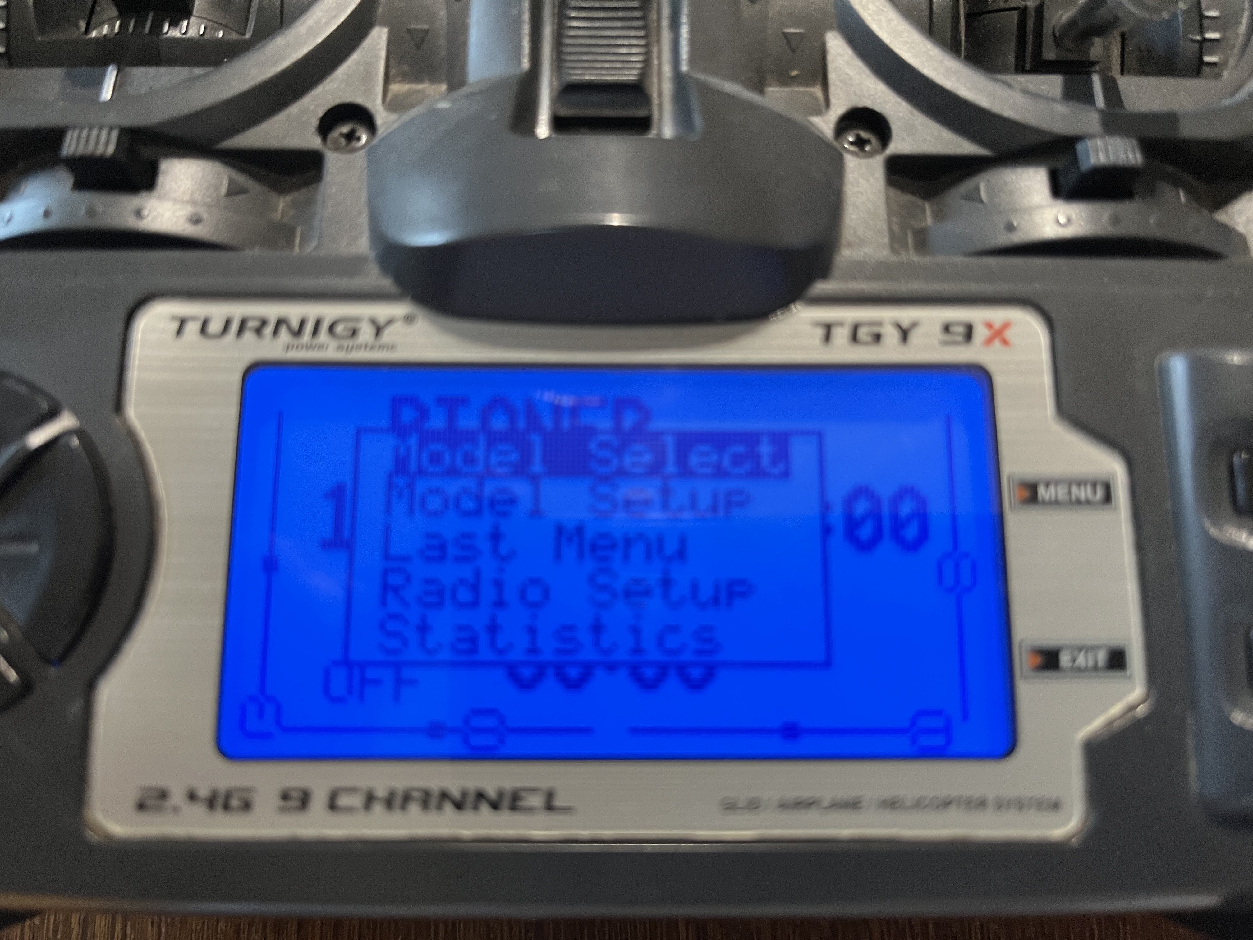

Kubutek Opublikowano 14 godzin temu Autor Opublikowano 14 godzin temu Tworzysz nowy model od ZERA i nie masz ŻADNEGO pola wyboru… Po stworzeniu w EDYCJI również nic nie zrobisz… Więc jeśli jest jakaś „kombinacja przycisków”, która pozwoli zrobić COKOLWIEK przed ekranem poniżej to nie wiem jak tam się dostać 😒
