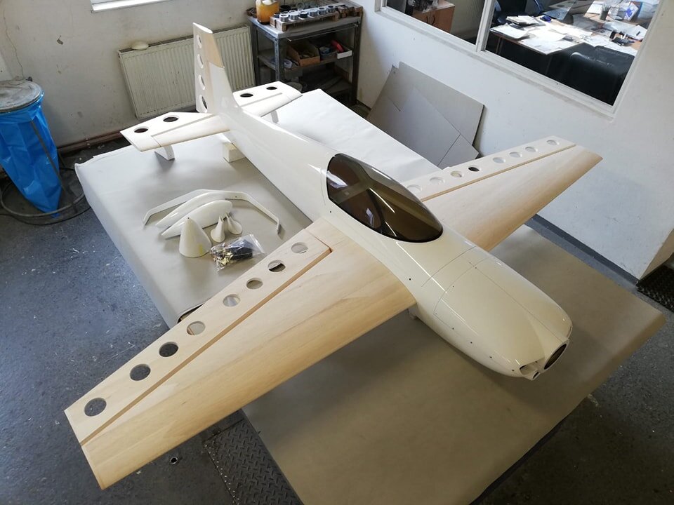

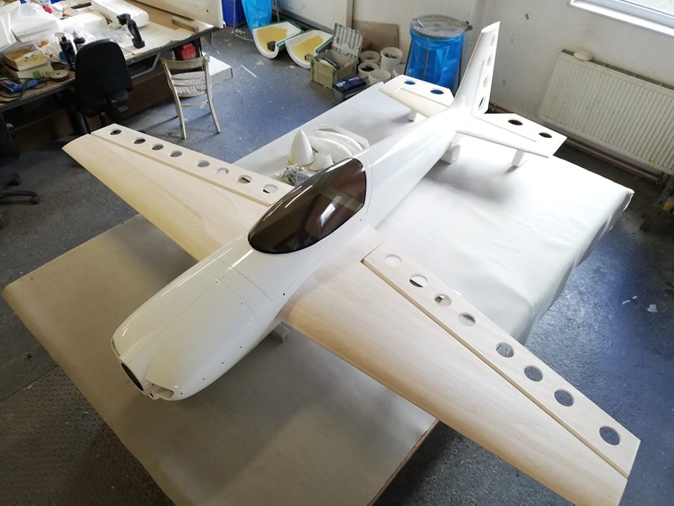

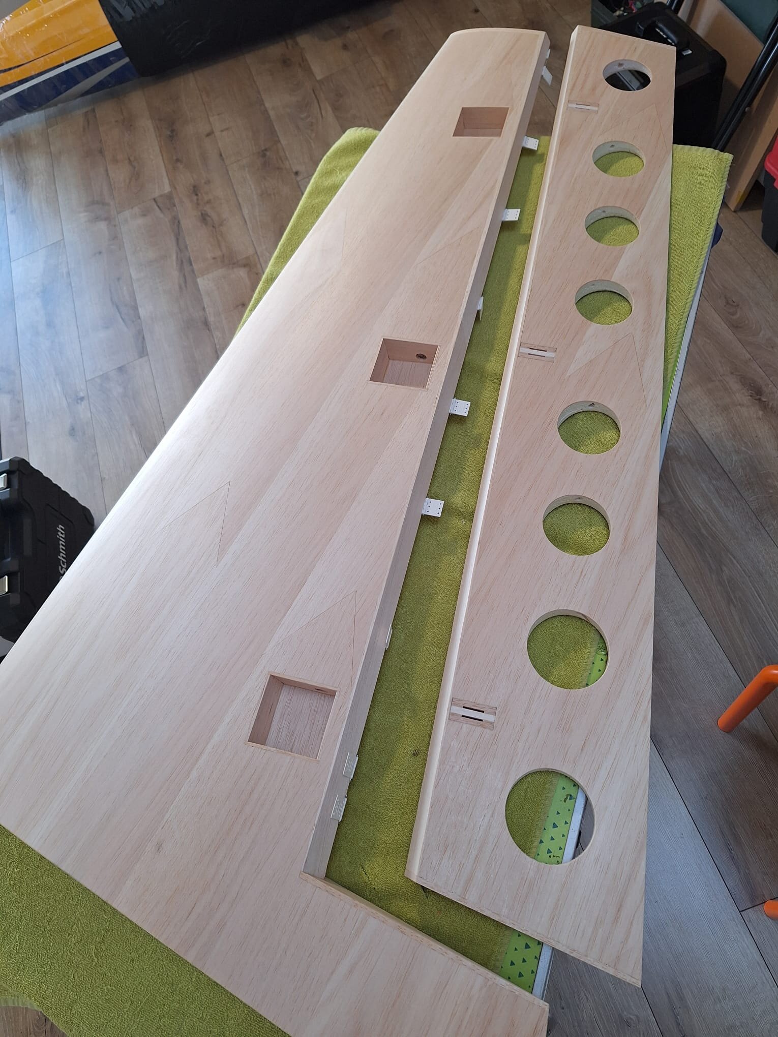

Ta odpowiedź cieszy się zainteresowaniem. Jakub Baran Opublikowano 12 Października Ta odpowiedź cieszy się zainteresowaniem. Opublikowano 12 Października Cześć wszystkim, Fakt, że zbudowałem już 2 takie modele, którymi latam od 2 lat, ale nie zrobiłem z tego relacji. Jestem właśnie w trakcie budowy trzeciego modelu Slick X360 od Model Power, więc przedstawię krótką relację. Zakupiliśmy model w wersji "Kit - ready to foiling" - jedna z wersji jaką można zakupić w Model Power. W związku z tym czekało mnie malowanie kadłuba laminatowego razem z maską oraz oklejenie folią skrzydeł, poziomów i kierunku. Poniżej przedstawiam jak wyglądała wersja, którą odebrałem od producenta, a dalej będę przedstawiać krok po kroku co było w nim robione 🙃 4 1

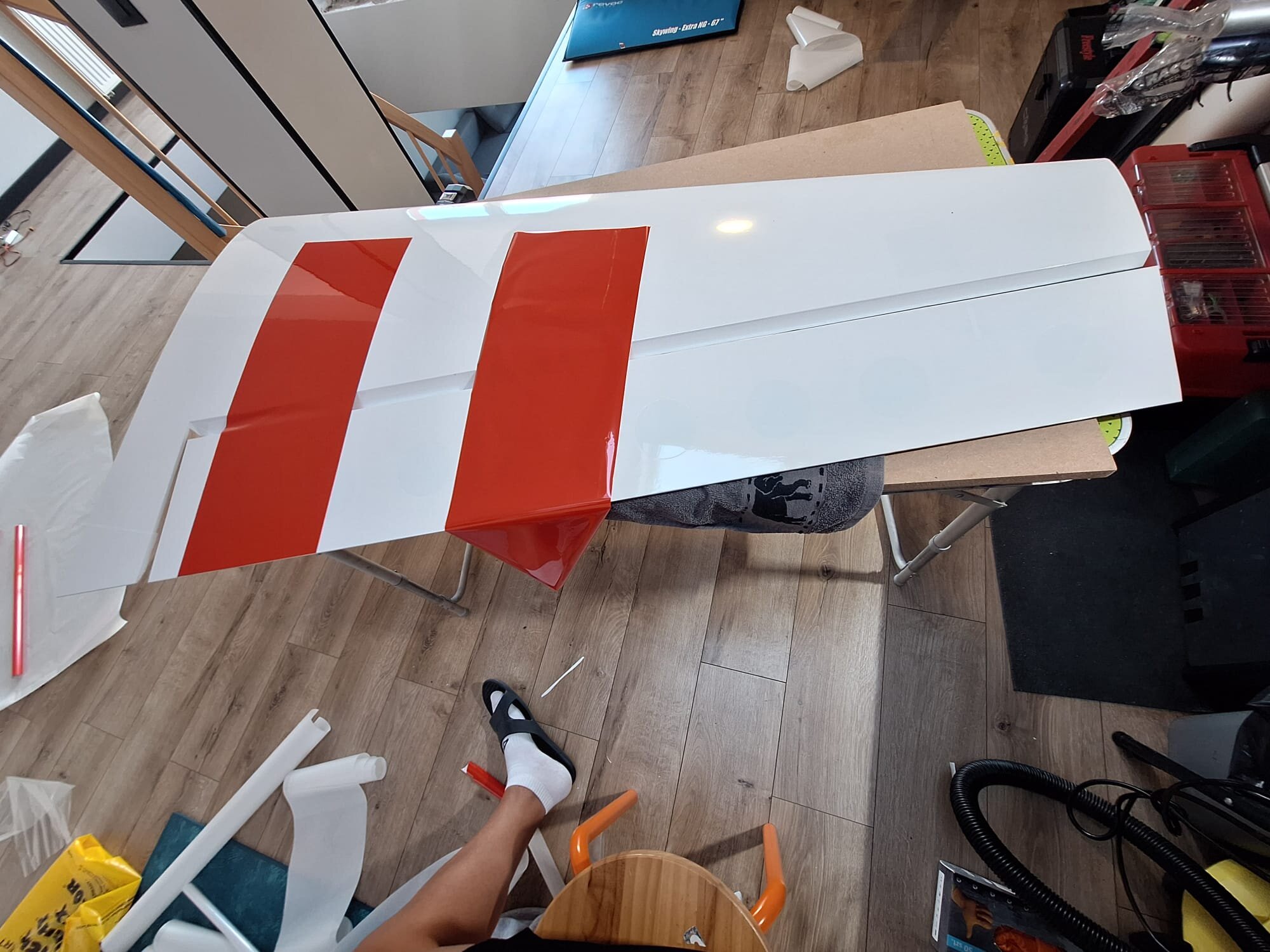

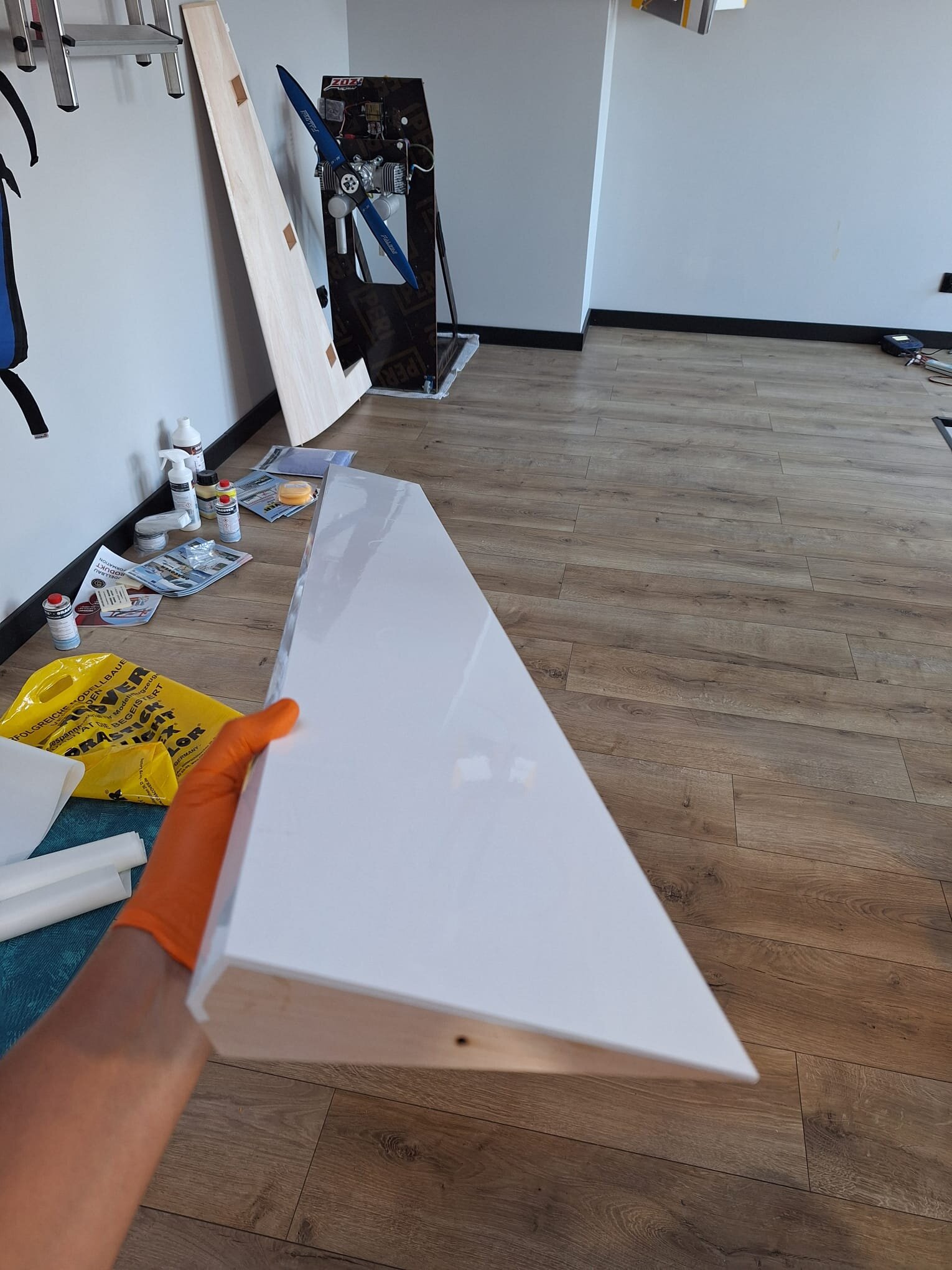

Ta odpowiedź cieszy się zainteresowaniem. Jakub Baran Opublikowano 26 Października Autor Ta odpowiedź cieszy się zainteresowaniem. Opublikowano 26 Października Na pierwszy ogień poszedł spód skrzydeł. W tym modelu będzie spód biały z czerwonymi pasami, aby model był dobrze widoczny. Do oklejania wybrałem jak zawsze najwyższej jakości folie Oracover. Przed rozpoczęciem oklejania cała powierzchnia skrzydła została odpowiednio przygotowana - odkurzenie z drobinek balsy oraz odtłuszczenie powierzchni. 6

samolocik Opublikowano 26 Października Opublikowano 26 Października 5 godzin temu, Jakub Baran napisał: Przed rozpoczęciem oklejania cała powierzchnia skrzydła została odpowiednio przygotowana - odkurzenie z drobinek balsy oraz odtłuszczenie powierzchni. Przepraszam, czym odtłuszczasz balsę? Pozdrawiam Piotr 2

Jakub Baran Opublikowano Wtorek o 17:58 Autor Opublikowano Wtorek o 17:58 W dniu 26.10.2025 o 18:03, samolocik napisał: Przepraszam, czym odtłuszczasz balsę? Pozdrawiam Piotr Delikatnie nawilżam ściereczkę benzyną ekstrakcyjną i przejeżdżam po balsie. Pytaliśmy szefa firmy Lanitz Prena Folien Facotry inaczej Oracover czy posiadają coś do odłuszczenia balsy, ale niestety nie posiadają nic takiego. Najważniejsza rzecz to praca w rękawiczkach po przygotowaniu balsy do oklejania. Każde dotknięcie balsy dłonią bez rękawiczki ponownie natłuszcza balse, a po oklejeniu i wystawieniu modelu na słońce mogą pojawić się bąbelki. 😉 W dniu 26.10.2025 o 22:49, Ares napisał: Piękna staranna modelarska robota. Szacun. Umieszczaj jak najwiecej takich relacji bo fajnie się czyta i ogląda a i nauczyć się czegoś można. Powodzenia👍 W dniu 26.10.2025 o 17:29, kamillo napisał: Zsiadam na widownię i kibicuje! Dobra robota! Dzięki ! Postaramy się powrzucać jak najwięcej 2 1

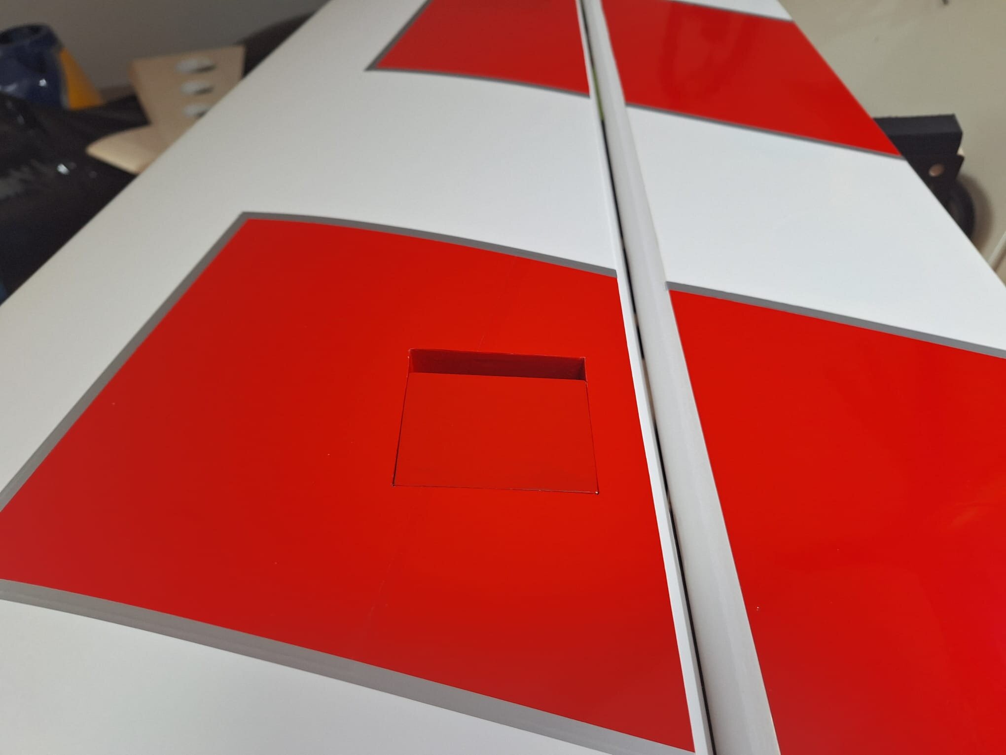

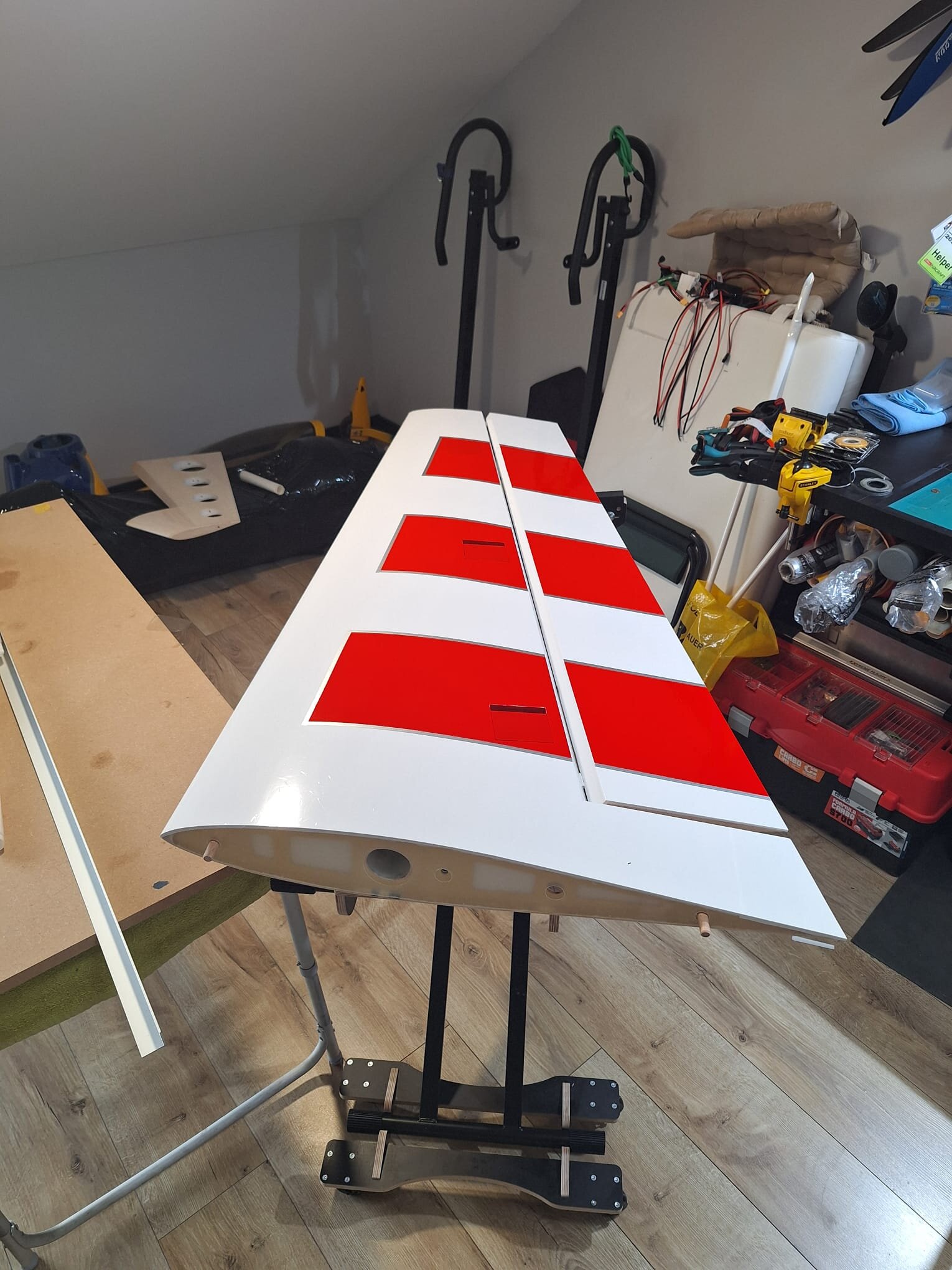

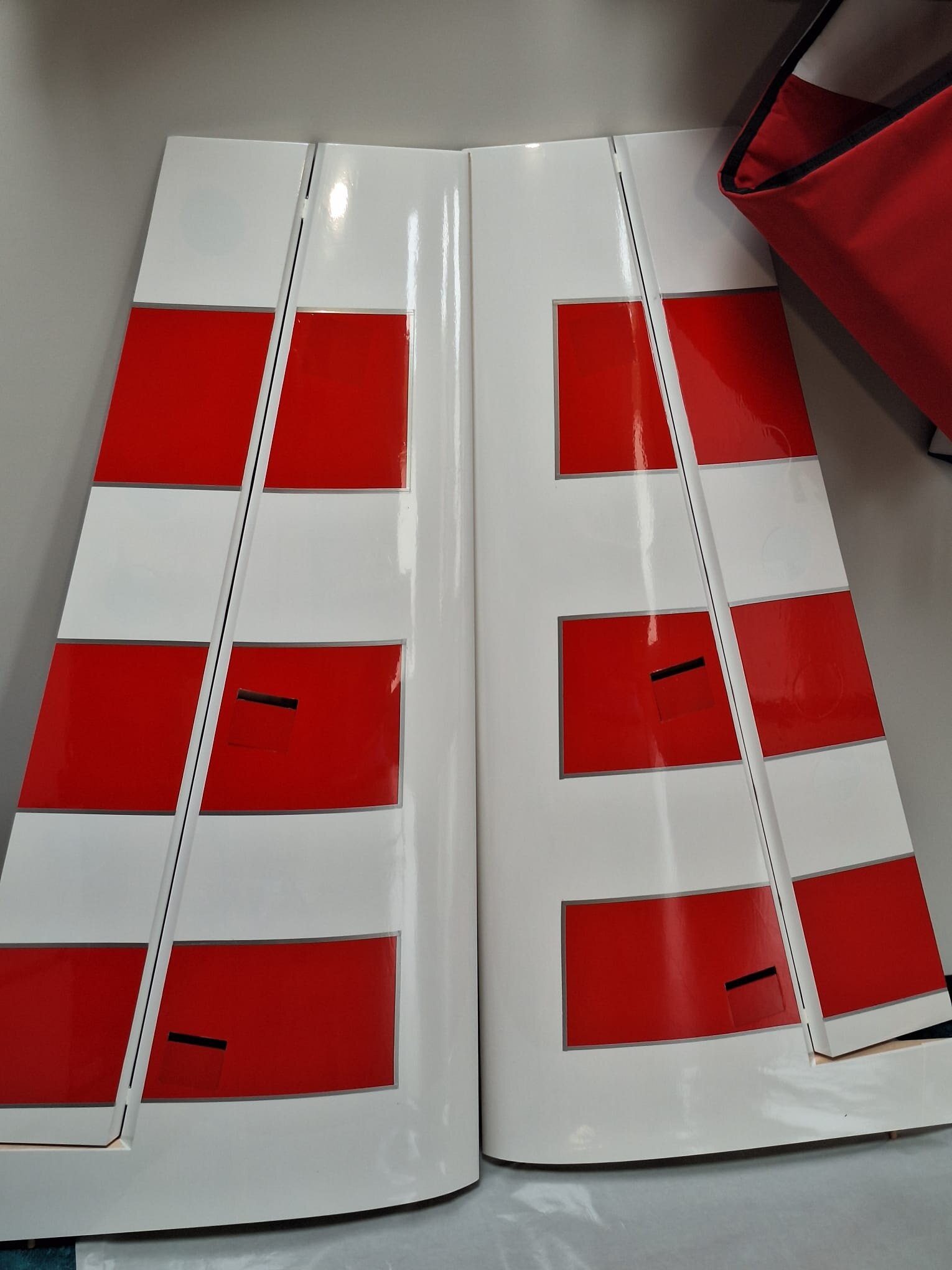

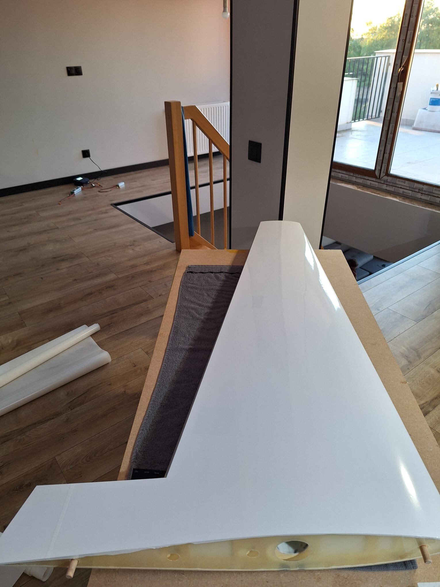

Jakub Baran Opublikowano Czwartek o 15:52 Autor Opublikowano Czwartek o 15:52 Czas na fotki z oklejenia drugiej strony skrzydeł Malowanie moje standardowe, jednak z drobnymi zmianami. Do oklejenia gwiazdki wokół wykorzystałem Oraline z firmy Oracover. 3 1
