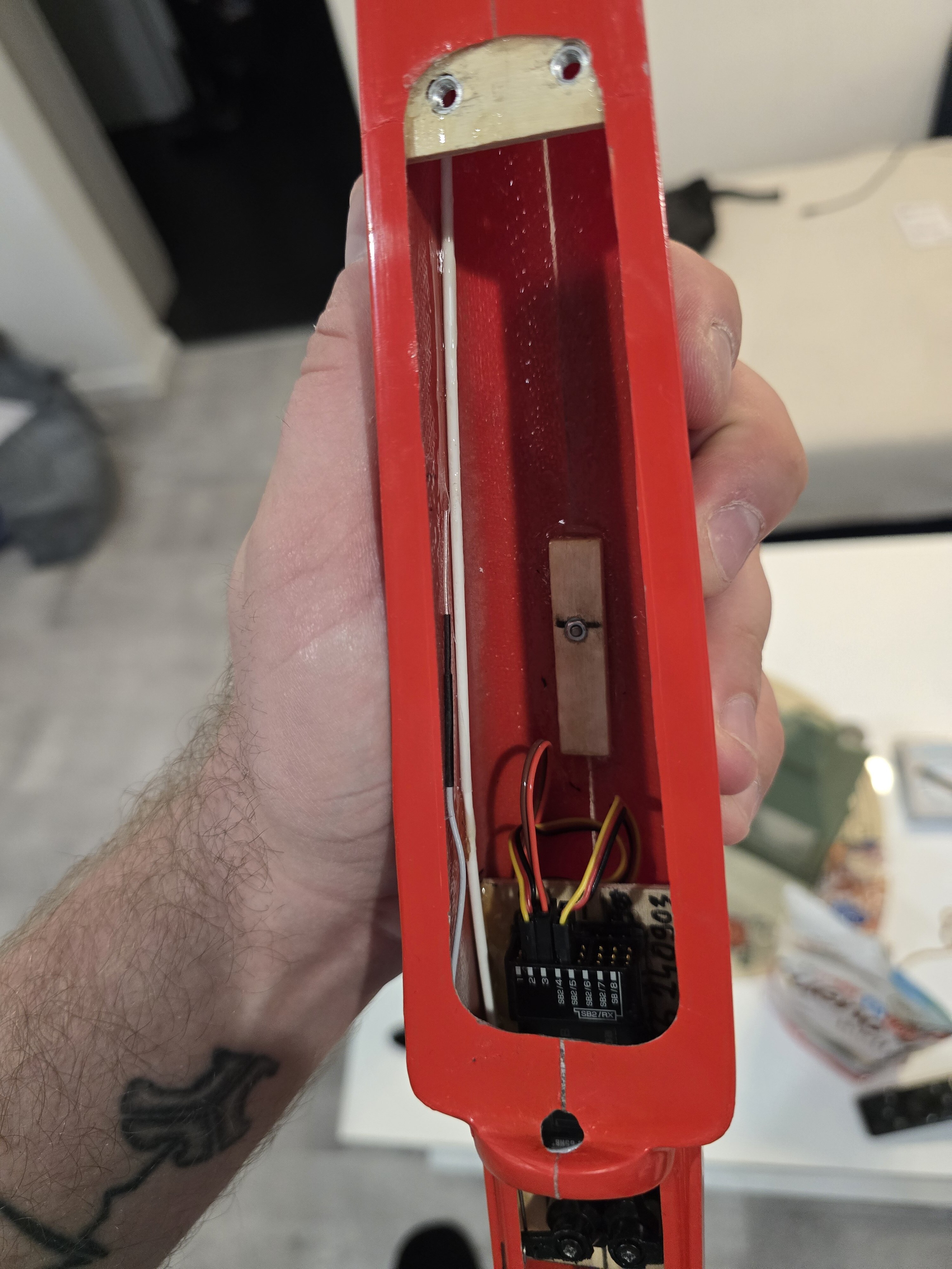

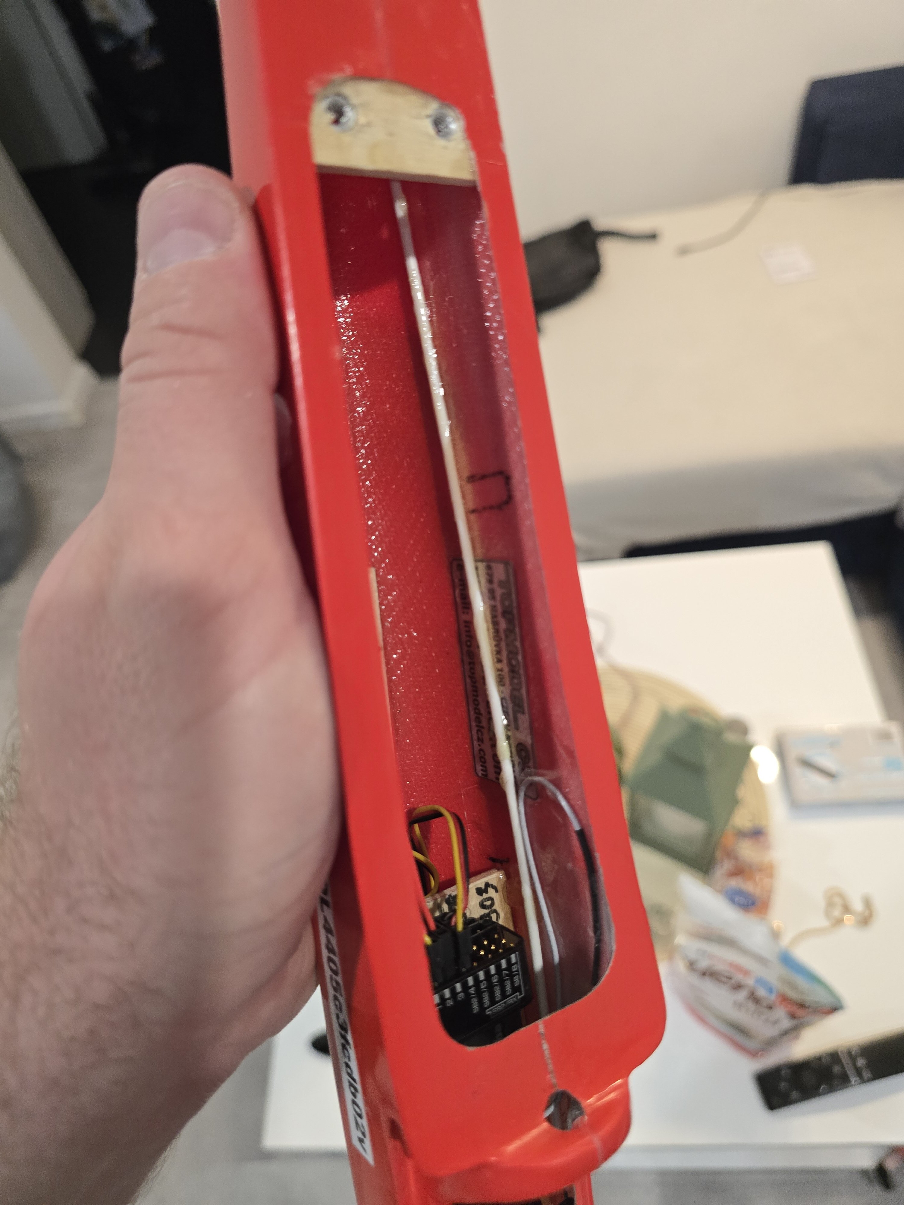

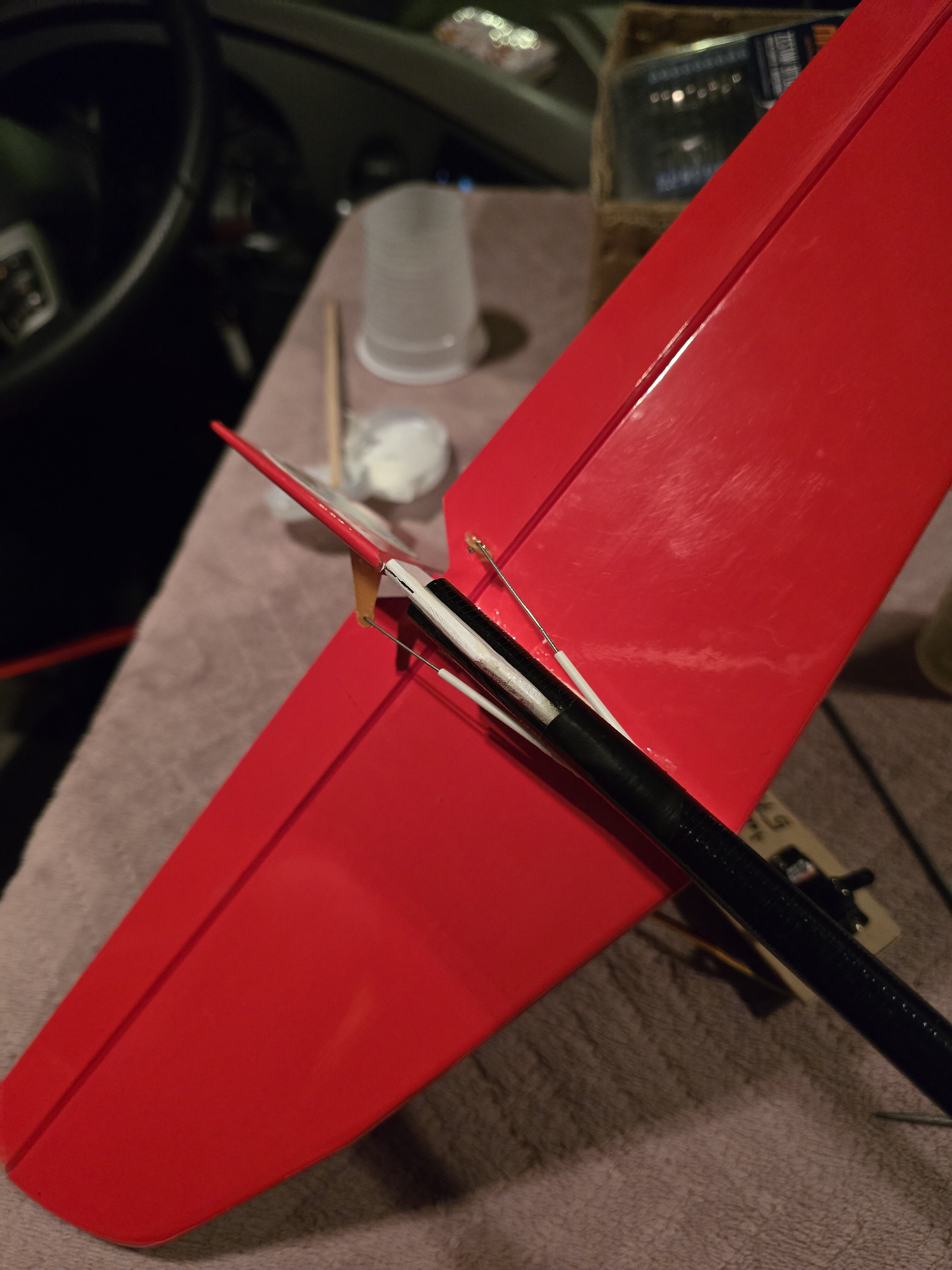

W dniu dzisiejszym troszkę podziałałem.

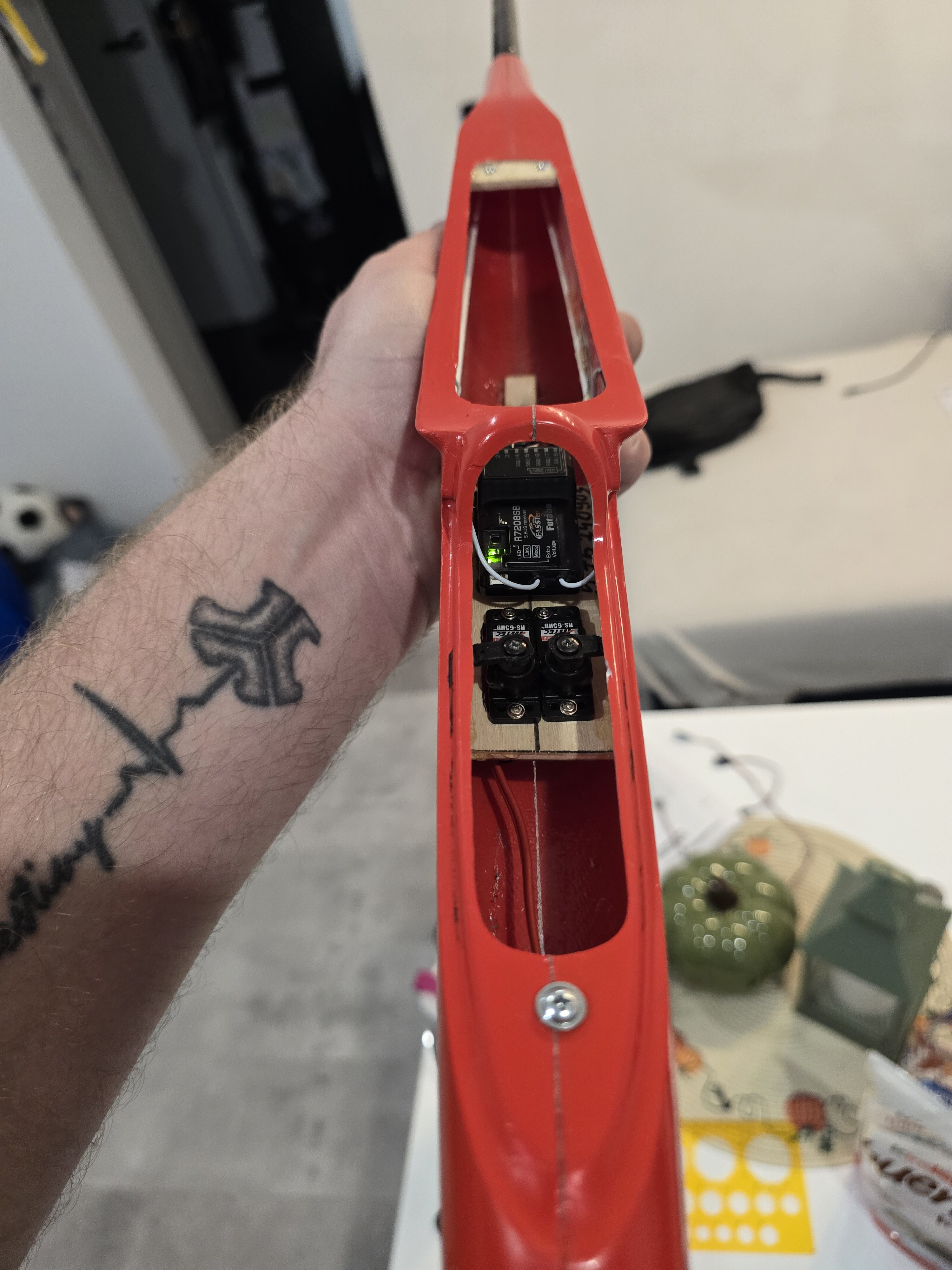

Najlpier w rurce wywierciłem otworki aby je pozniej pilnikiem potraktowac i puścić bowdeny
20251120_173631.thumb.jpg.9a3adef3c35e3c619a51c7c0c007ce46.jpg20251120_173636.thumb.jpg.b12229dfe681570ba7aee94acaabbe52.jpg
I wkleiłem dzwignie na żywicy 5min. Drut z dzwignią połączyłem popularną Zetką.
Już wiem że z samego przodu ok 30g bede musiał dołozyć balastu.
Do zrobienia został balast z ołowiu pozniej przykleić pólkę w serwami, podłączyc pod odbiornik oraz wyważyć i mozna robić oblot.

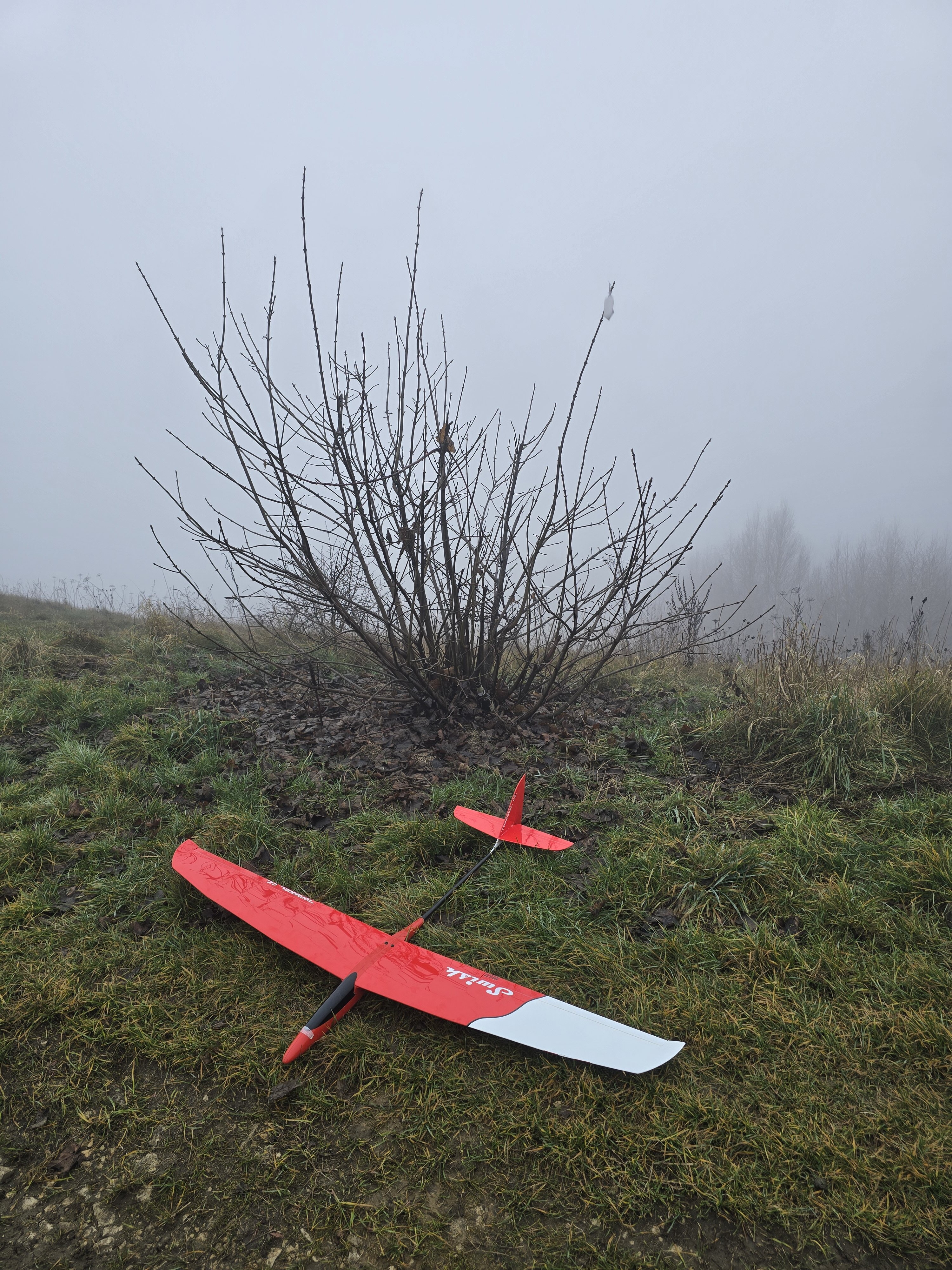

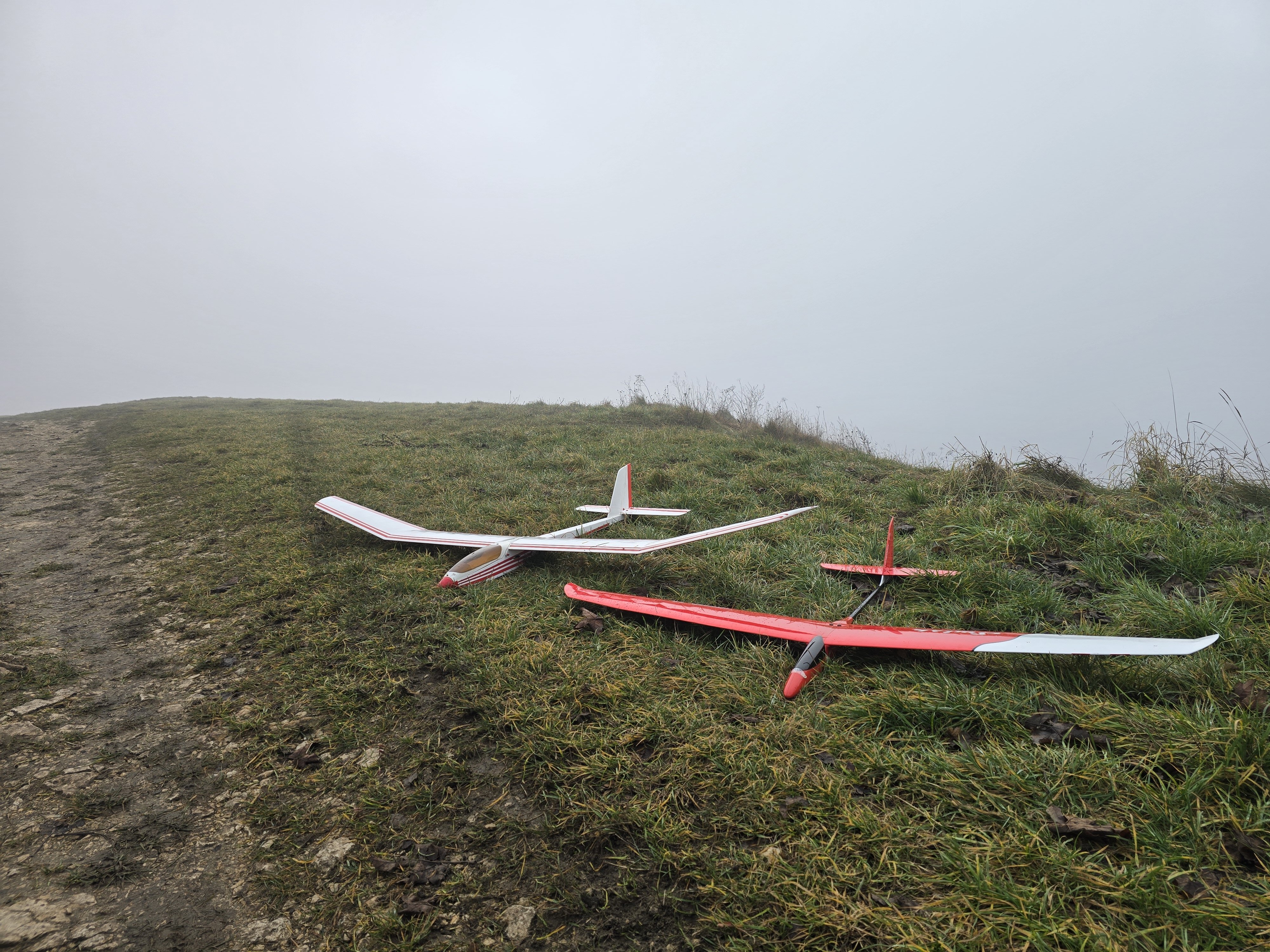

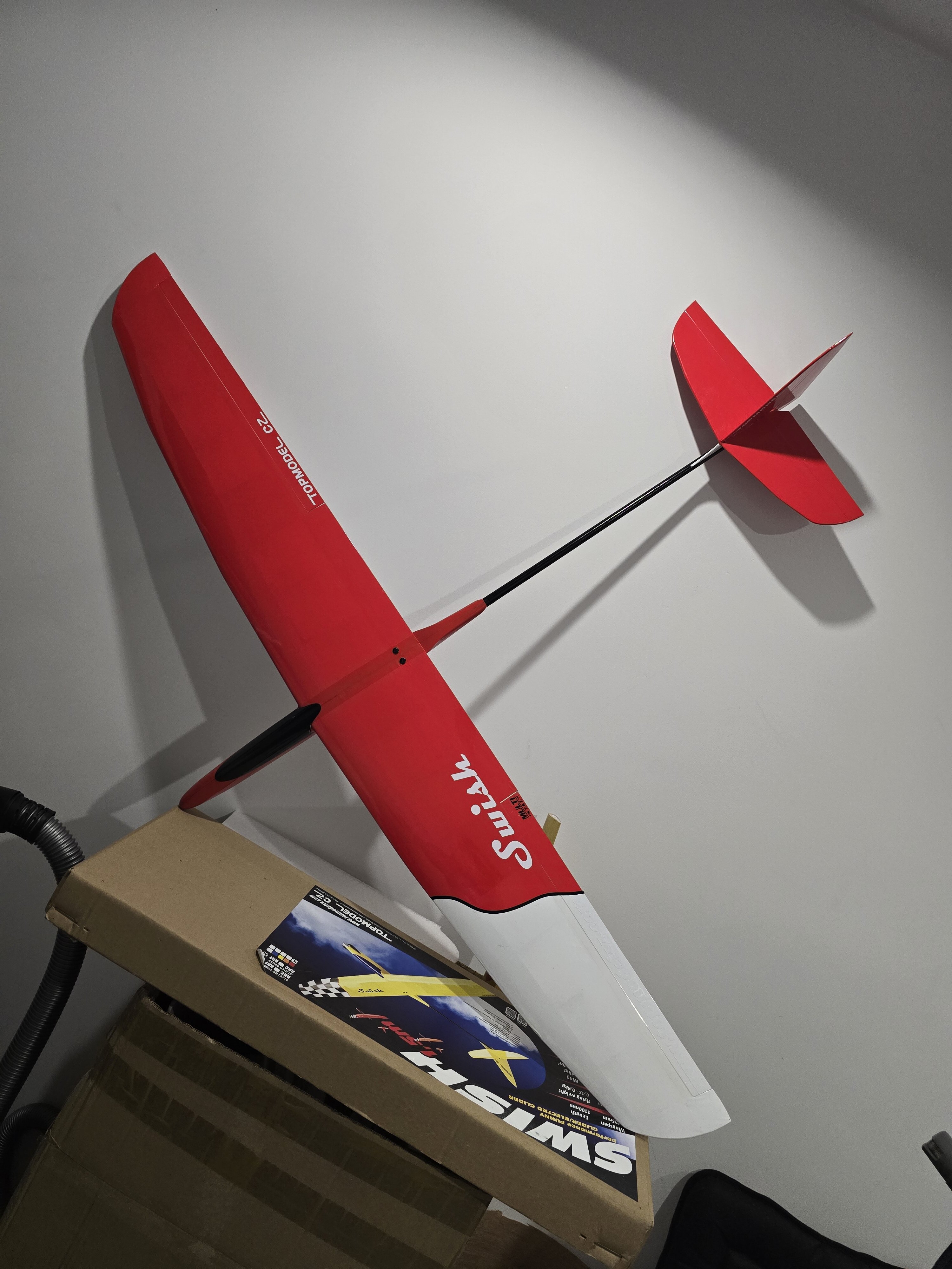

Dziś odbyłem pierwszy lot szybowcem na Górce Siewierskiej. Pomimo mgły odważyłem się zrobić oblot... Udało się polatac 15min bez lądowania... nie użyłem ani raz trymera model lata naprawdę poprawnie i jestem zadowolony. Wywazenie na 80mm od natarcia okazało się strzałem w 10.
20251213_102457.thumb.jpg.024b078d5a6f101ba1dcec97ab8f35da.jpg20251213_104730.thumb.jpg.6075629369b7569a8fd35618132a892a.jpg
