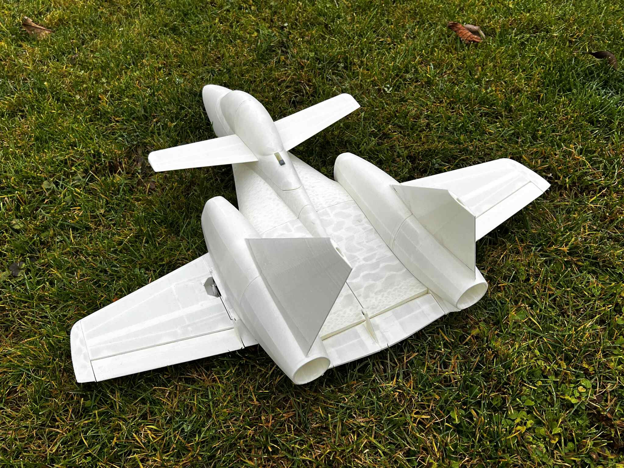

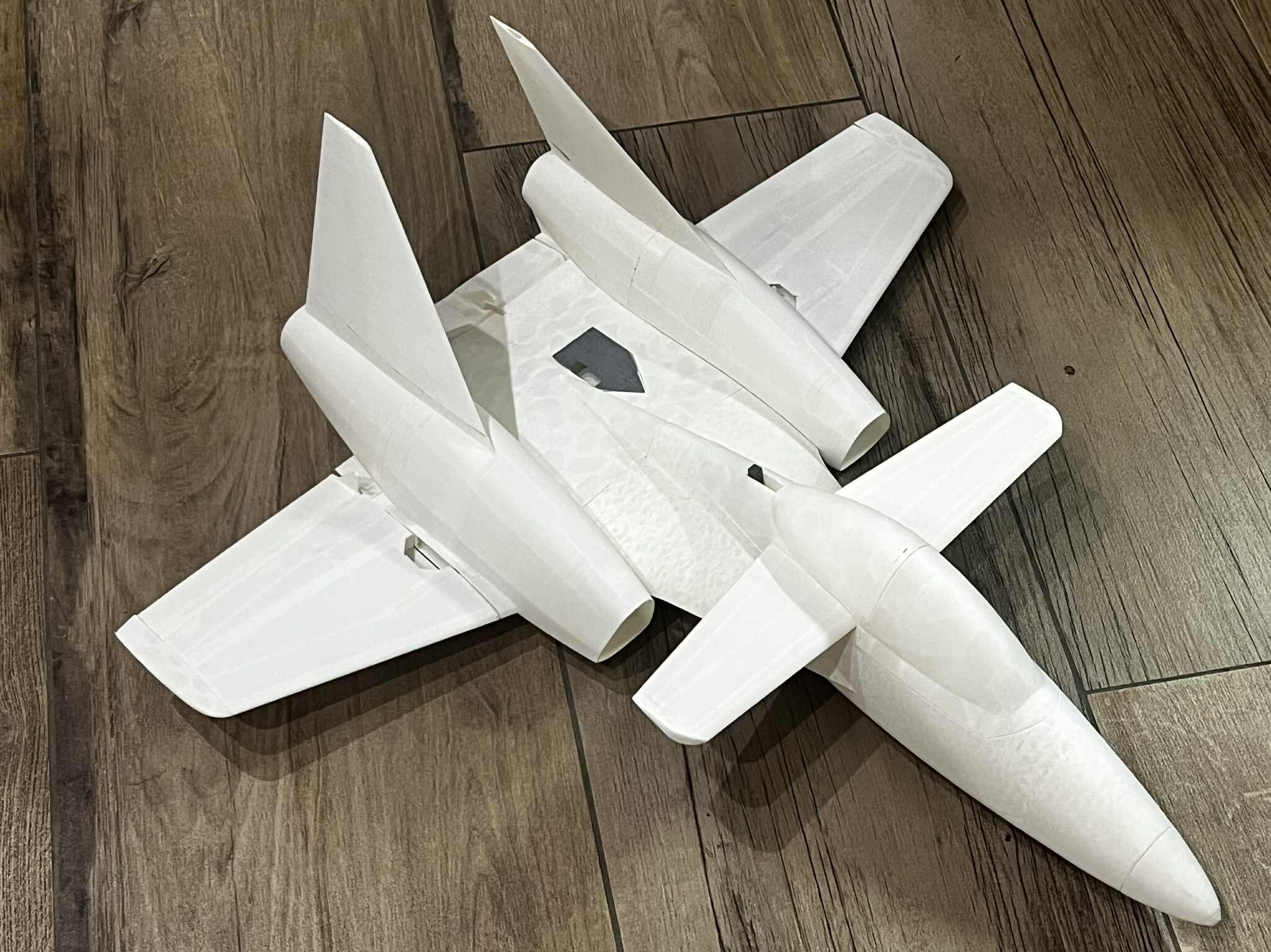

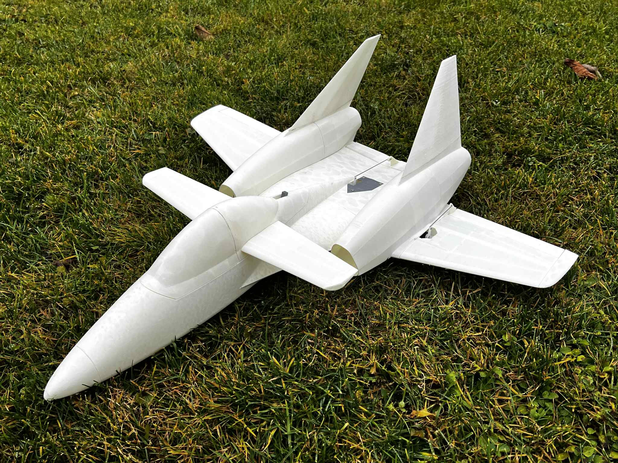

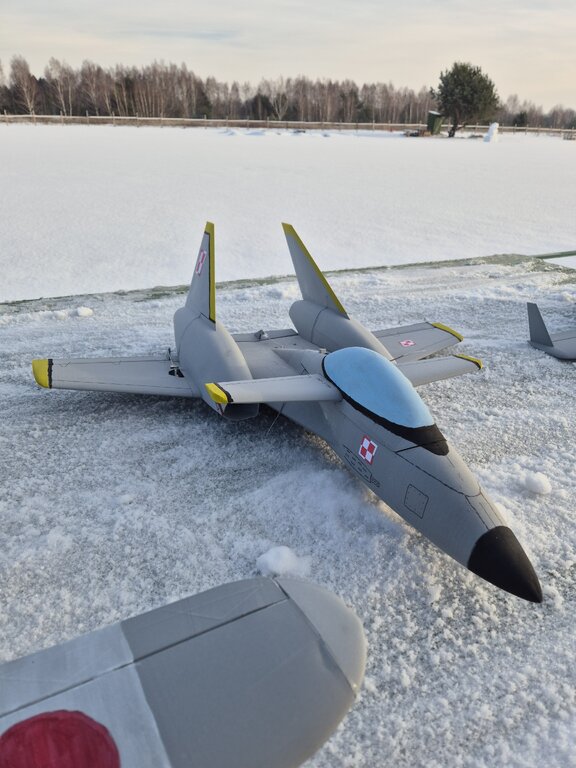

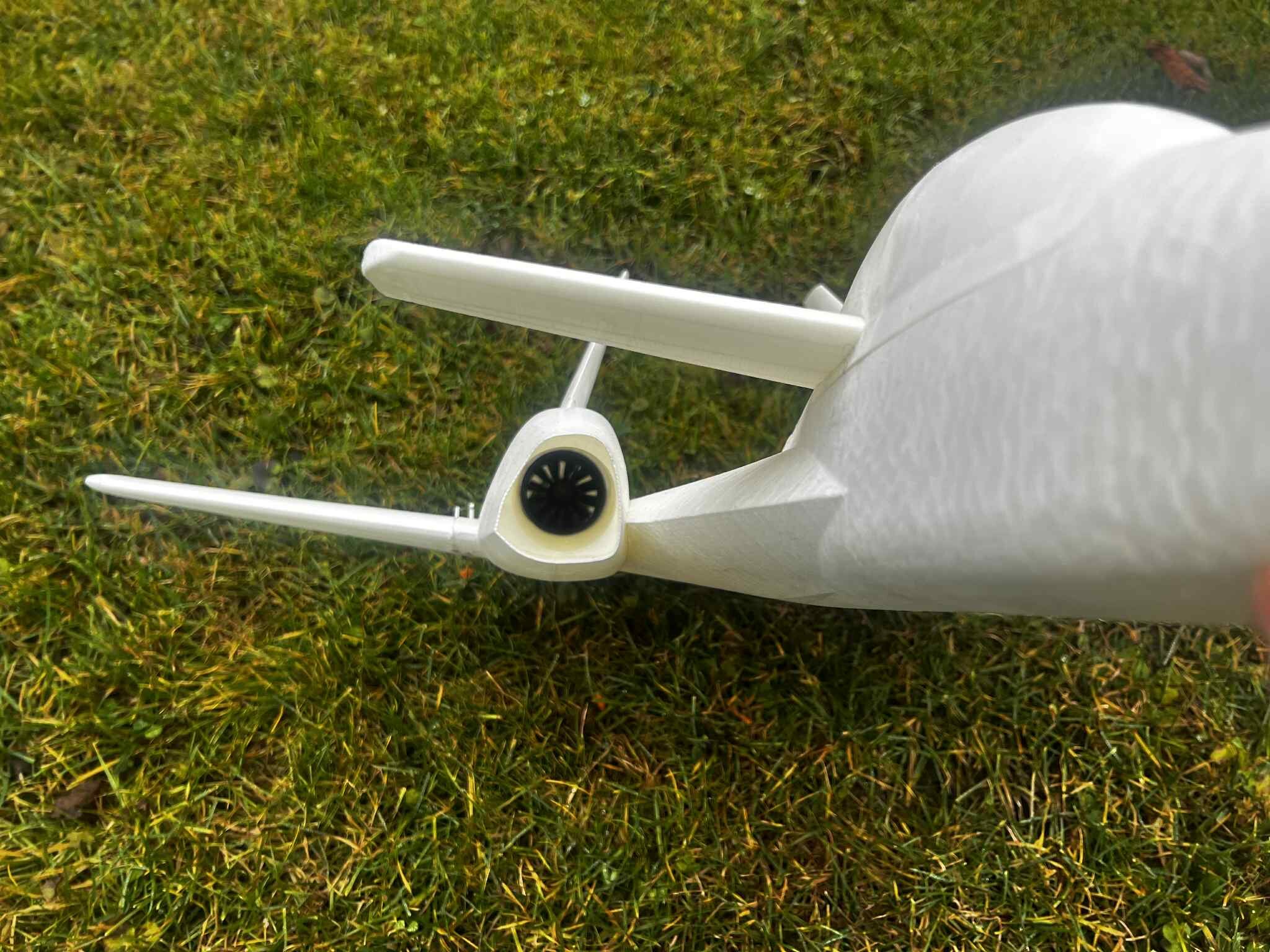

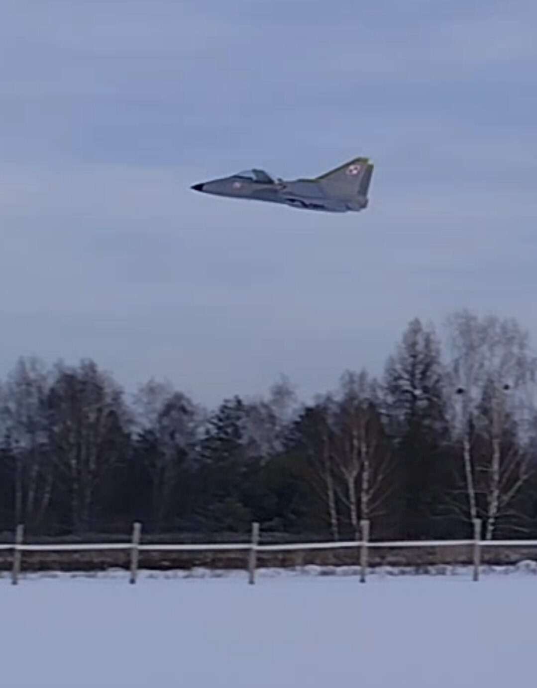

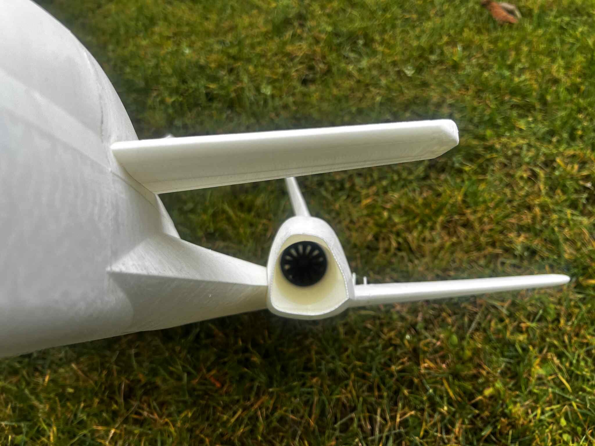

Ta odpowiedź cieszy się zainteresowaniem. japim Opublikowano 6 Stycznia Ta odpowiedź cieszy się zainteresowaniem. Opublikowano 6 Stycznia Udało sie. Oblatalem dzisiaj z sukcesem model który leżał na półce już dłuższy czas, ale z braku motywacji brakowało oblotu. Moja wersja PZL 230 Skorpion. Lata bajecznie łagodnie. Przednie usterzenie na zero bez powierzchni sterowych, profil symetryczny co ręka dała. Na skrzydlach moja ulubiona NACA2412. Na kadlubie jakas wariacja. Na środku kadluba ster wysokości, a delikatnie powiększone skrzydla ze sterolotkami. Kolega Tobias próbował ulotnić model niestety zle wyliczony SC spowodował porażkę (model tak ciężki na dziób że nie dało sie go wyprowadzić do lotu poziomego . Kierując sie tymi wskazówkami ustawilem SC prawie 1.5cm do tyłu. Strzał z katapulty (dzięki Konrad) i model poszedł jak po sznurku. Napęd 2x EDF 40mm xfly. Pakiet 4s 1800 CNHL. Druk lw-pla z 3% wypełnieniem gyroidalnym. Zawiasy TPU. Masa do lotu prawie 700g. Ciągu na 4s jest ponad 1 kg. Regulatory 30A Little Bee + oddzielny BEC. Biały model to model kolegi Tobiasa. A tak sie latało: 14
