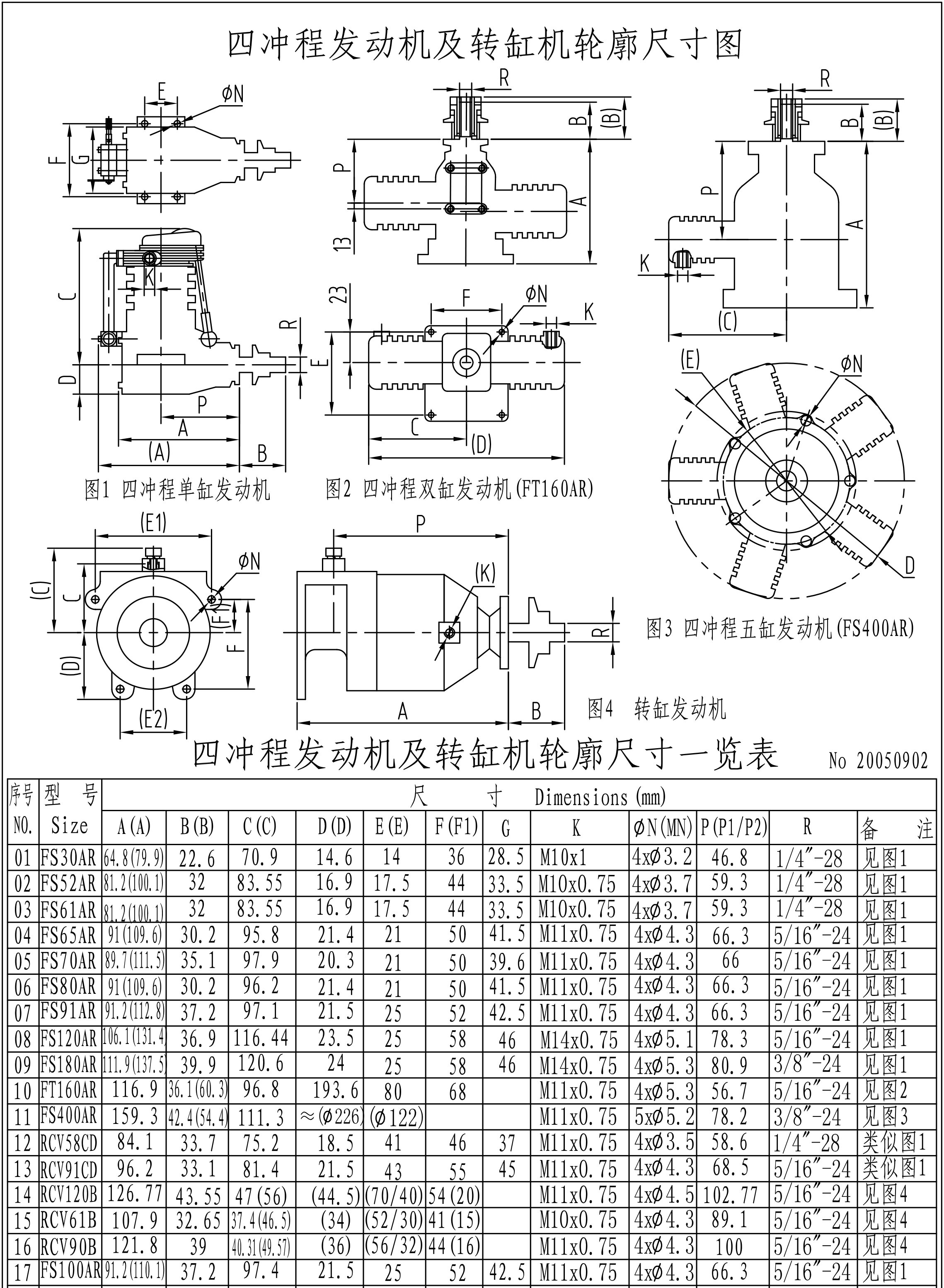

Grzesiek Opublikowano wczoraj o 13:20 Opublikowano wczoraj o 13:20 Czy ktoś wie jaki gwint jest na kolanku do ASP fs 52? Nie jest to 10x1 bo sprawdzałem, raczej jakiś UNF
bynek Opublikowano wczoraj o 14:40 Opublikowano wczoraj o 14:40 Godzinę temu, Grzesiek napisał: Czy ktoś wie jaki gwint jest na kolanku do ASP fs 52? Nie jest to 10x1 bo sprawdzałem, raczej jakiś UNF M10x0,75 mm 1

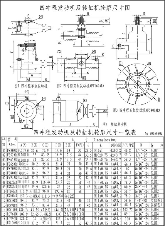

paweln7 Opublikowano wczoraj o 14:41 Opublikowano wczoraj o 14:41 Witam według tego rysunku M10x0,75 ( wymiar K ) 1
