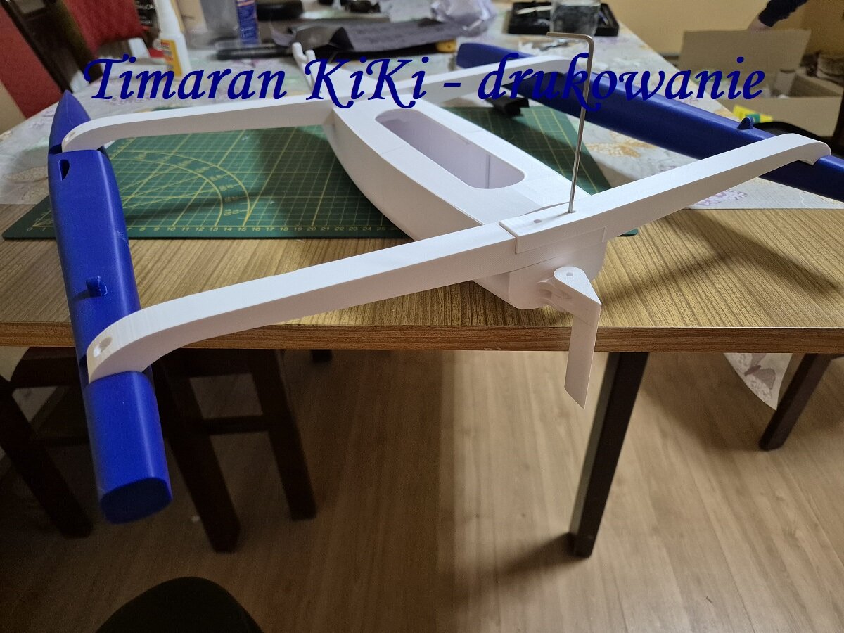

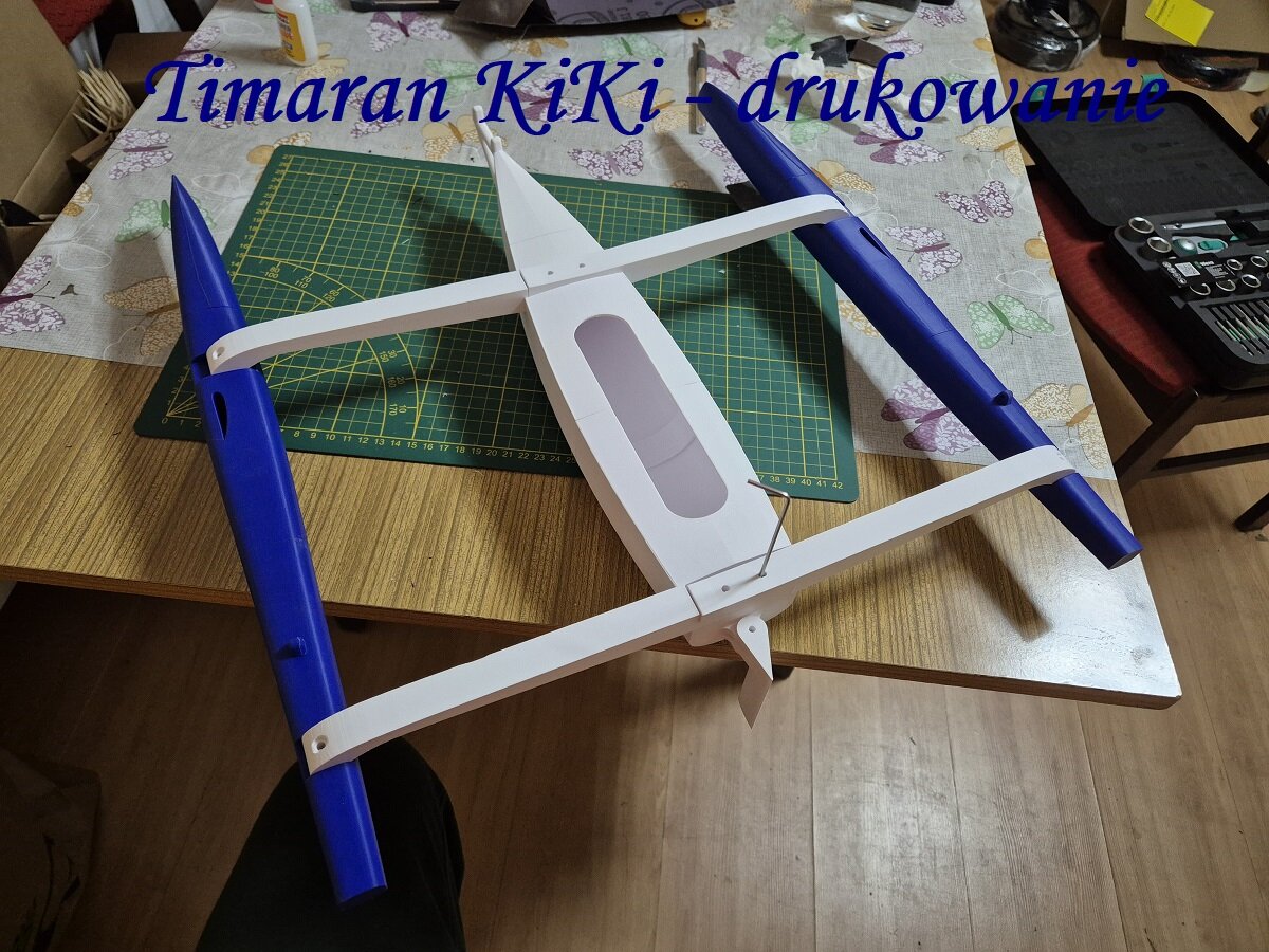

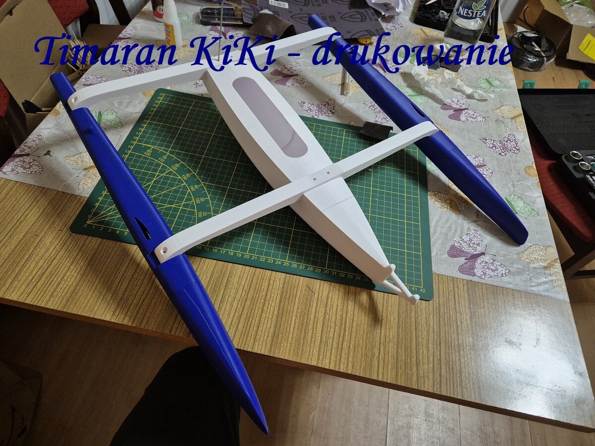

Ulv Adamkiewicz Opublikowano 16 Stycznia Opublikowano 16 Stycznia Realizacja pond 50 letniego marzenia 2
qba Opublikowano 20 Stycznia Opublikowano 20 Stycznia Jaka to jest wielkość i jaki napęd przewidujesz?

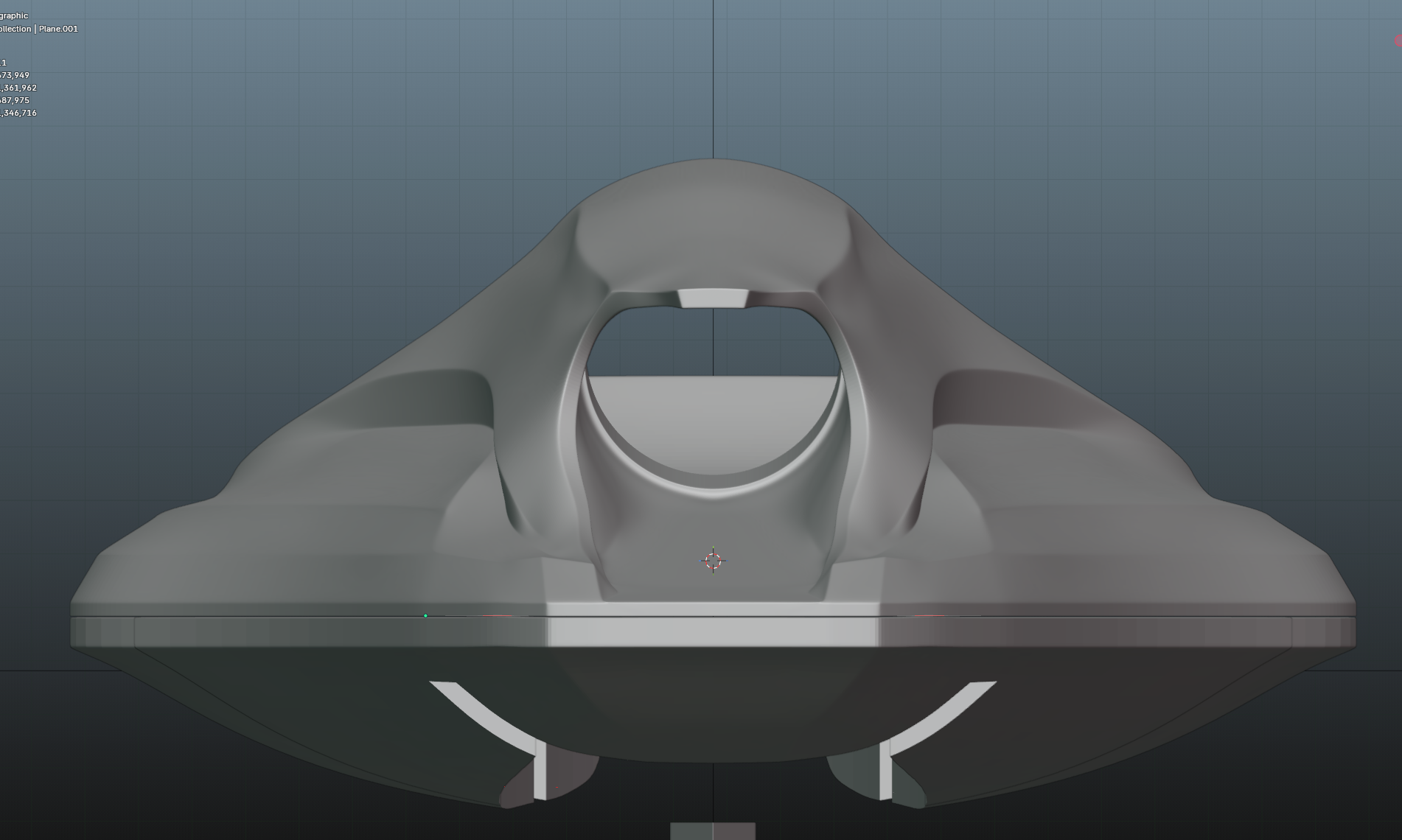

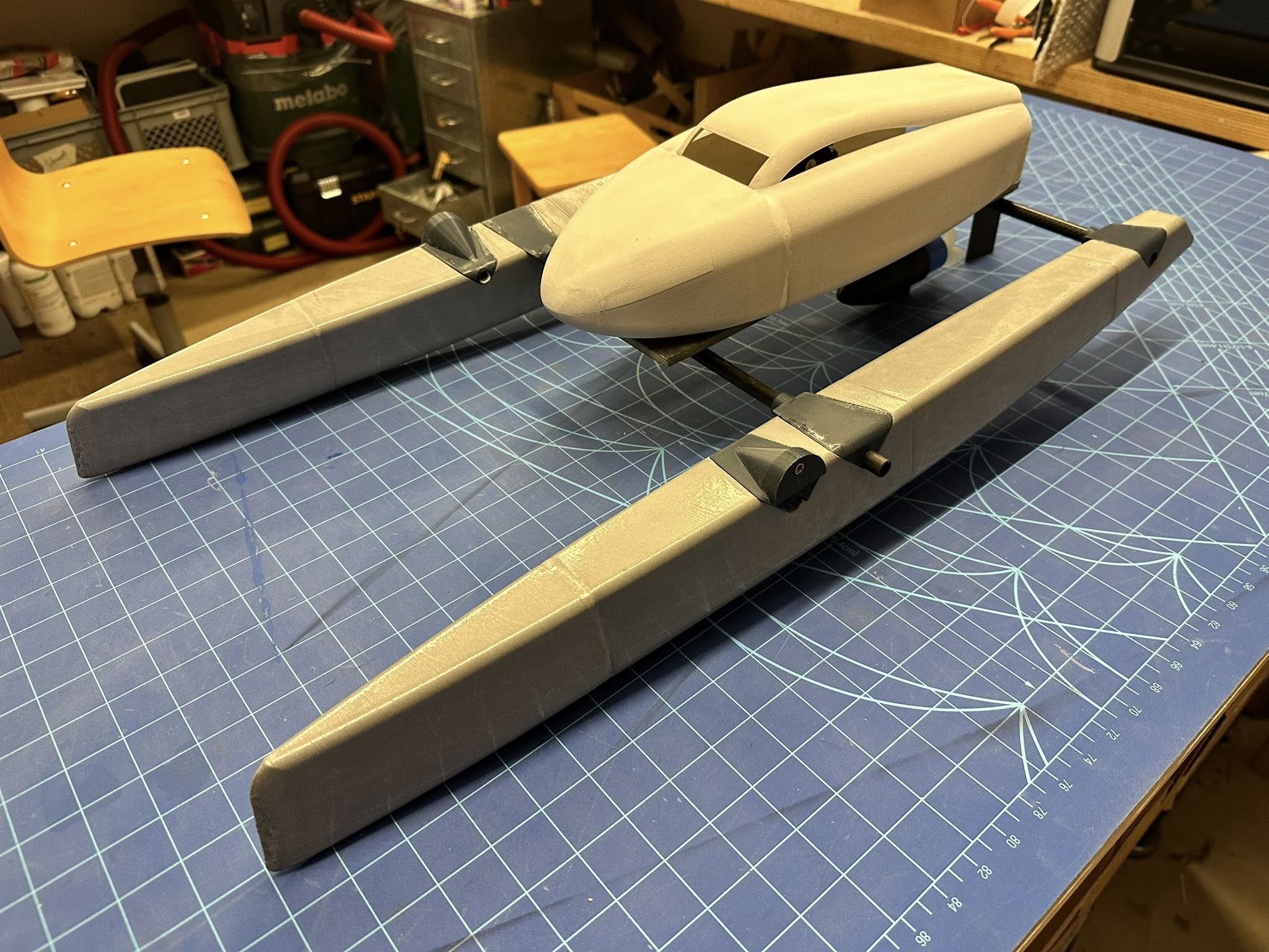

Ulv Adamkiewicz Opublikowano 20 Stycznia Autor Opublikowano 20 Stycznia Wielkość 500x450, więc nieduży. Napęd turbinowy 45.000 i 12 łopatkowe śmigło, z możlwością /jeśli zajdzie potrzeba/, napędu podwodnego. Próba nawiewu turbiny "głowę chciała urwać'. Turbina w nadbudówce z lekkim lejem wlotowym i wylotowym. Jednocześnie chłodzenie turbiny, ESC i LiPo 2S, zawsze można dołożyć 3S. Robi się 2 część podstawy nadbudówki i zostanie do druku górna część. Dodam, pomysł ulokowania turbiny podpatrzony u Tamary z GB. Jej ślizgi HYDRA-JET, są trochę większe, ale kosztują ponad 25.000 pln. Mój zamknie się kwotą 2.500 z kpl. RC.

AndrzejC Opublikowano 21 Stycznia Opublikowano 21 Stycznia Kolego drogi.To wg mojej wiedzy modelarskiej a zwłaszcza łódkowej nie ma prawa się udać. A już na pewno nie przy takiej wielkości Twojego budowanego z niewątpliwie wiedzą techniczną nie da się zbudować tego stateczka tak, żeby w ogóle chciał słuchać Twoich poleceń z brzegu.Bo nie popłynie. Po prostu Nadrukujesz się, napracujesz i szybciutko postawisz to coś na półkę... (I broń Boże nie wyrzucaj bo za jakieś 20-30 lat będziesz chciał z nostalgii do tego wrócić...(Mi niestety z moich starych pomysłów tylko stare zdjęcia pozostały) Na moją optykę to przy tej wielkości jest o wiele za ciężkie... Gdybyś użył tego druku jako kopyta do form i wylaminował cieniutkie węglowe, czy laminatowe kadłubiki, to być może mogłoby się to udać. A tak po prostu się nie uda. TO JEST ZA CIĘŻKIE Koledzy., wszyscy... MUSICIE zrozumieć, że opór wody jest większy ok 800 razy od powietrza. I TU JEST PROBLEM ZASADNICZY niestety. I tyle, i teraz na tyle. A.C.
Ulv Adamkiewicz Opublikowano 21 Stycznia Autor Opublikowano 21 Stycznia No cóż, nie jest to mój pierwszy model jachtu,katamarana i drugi trimarana. Mniejszy 380x330 lata jak szalony, a ten nie musi. Ten ma służyć do spokojnego pływania i jako ratowniczy dla innych modeli /sczególnie tych, którym świństwa wkręciły się w śrubę. Waga samego trimarana 400g/. Z pełnym wyposażeniem nie przekroczy 1kg. Aku LiPo 10,000mAh najcięższe 335g, reszta to lekkie drobiazgi. To jest mój autorski projekt, a rozwiązania w nim zawarte, dają wiele możliwości dopasowania zarówno napędu, jak i sterowania. Wybiorę najlepsze. Turbina testowo została prowizorycznie bez kontroli wlotu i wylotu zamontowana w modelu 2kg. Problem nie jest w wadze modelu, ale właściwym wykorzystaniu strumienia powietrza. Tamara sama projektuje i wykonuje swoje modele. Mają ponad 1m i ok 3kg. a prędkości jakie osiągają, dają podziw. Więc jestem spokojny. Pamiętam jak w dużym modelu jachtu żaglowego, krytykowano mnie za skrócenie do minimum balastu, bo się będzie przewracał. Zamontowany podwodny silnik nie tylko zrównoważył balast, ale jako znacznie cięższy zrównoważył stabilność i jacht się nie przewraca do dołu żaglem. Więc jastem bardzo spokojny o końcowy efekt. Na pewno będę publikowł postęp prac, aż do wypłynięcia na wodę. Wstępne próby w dużej wannie. 😉

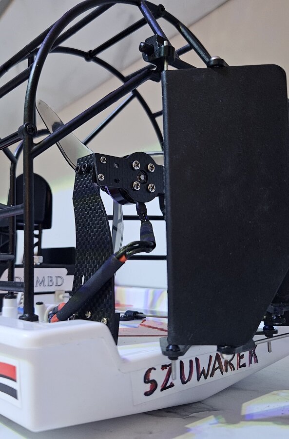

Ulv Adamkiewicz Opublikowano 21 Stycznia Autor Opublikowano 21 Stycznia Dodam. Ster z tyłu może zostać zdemontowany, a projekt zabezpiecza montaż sterowania za turbiną, podobnie jak w amfibiach napędzanych śmigłem. "Szuwarek" 700g to mały wariat, latająccy po wodzie, chwastach, trawie, podłodze. Ma wzmocnioną płytę denną. Kolejny 75cm 1,6Kg z silnikiem szczotkowym i małym śmigłem, też nieźle daje radę, a miał się nie ruszyć. W dniu 21.01.2026 o 21:25, mike217 napisał: Też jestem anty fanem druku i plastikowych modeli no ale obserwuję dalej . Obojętnie z czego zawsze to będą szybsze-wolniejsze zabawki dla dorosłych chłopców. 😄 Cały korpus będzie wzmocniony żywicą. Kolega "krytyk" nie zauważył, że cały ciężar /jak w łódkach/ spoczywa na środkowym kadłubie. Tak zostało obliczone. Boczne pływaki mają służyć do stabilizacji i chwytania awaryjnych.

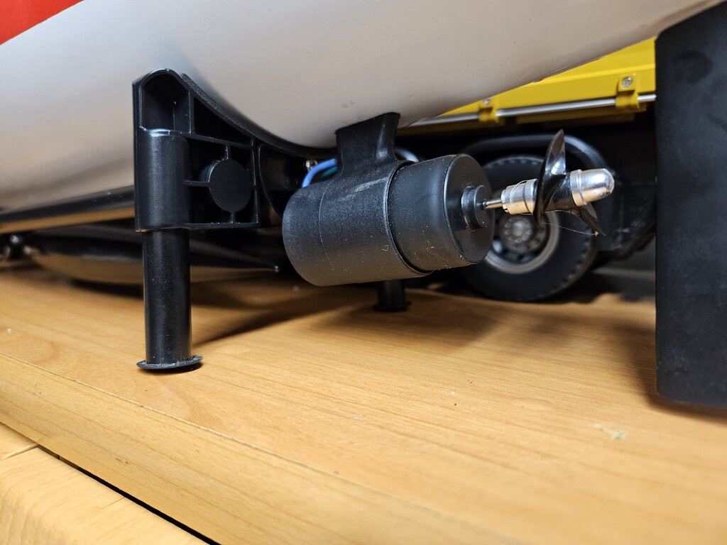

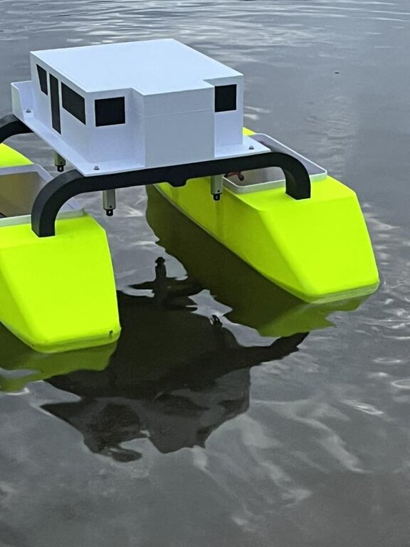

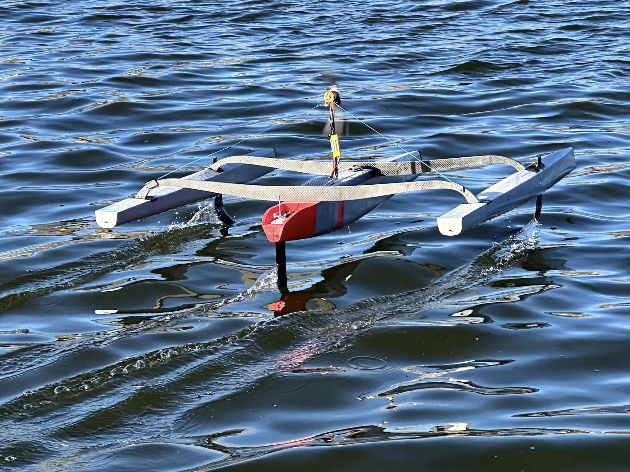

Ulv Adamkiewicz Opublikowano 22 Stycznia Autor Opublikowano 22 Stycznia Mam 72 lata. Łodkami zajmuję się od 16 roku życia z małą przerwą. Od 2,5r Wałbrzych, wcześniej Szczecin, więc proszę zgadywać dalej. Nie mam zamiaru prównywać trimaranów z napędęm żaglowym - śrubowym, a turbinowym, bo wzorców nie ma. Do fruwania mam drony i helikoptery, a łódek różnej maści ponad 30., więc porady nie wnoszące nic, odkładam do lamusa. Co takiego mają młodsi koledzy, że usiłują zmusić mnie, aby model szalał na wodzie? Odpowiadam, nie interesuj mnie szybkość. A model robię dalej, wg mojego doświadczenia popartego wykształceniem w podobnym kierunku. Przejrzałem też w sieci kilka tysięcy filmów i zdjęć z trimaranami i nie mam nic zbliżonego poza ślizgiem Tamary, który osobiście bardzo mi się podoba. Rozmawiałem z nią, a ma również wykształcenie w podobnym kierunku i doświadczenie w montażu turbin. Kilka jej porad szczegónie w konstrukcji przepływu strumienia, zostały zastosowane. Proszę wybaczyć, ale teoretycy zawsze będą za praktykami. Jedyne co znalazłem wygląda tak. 2

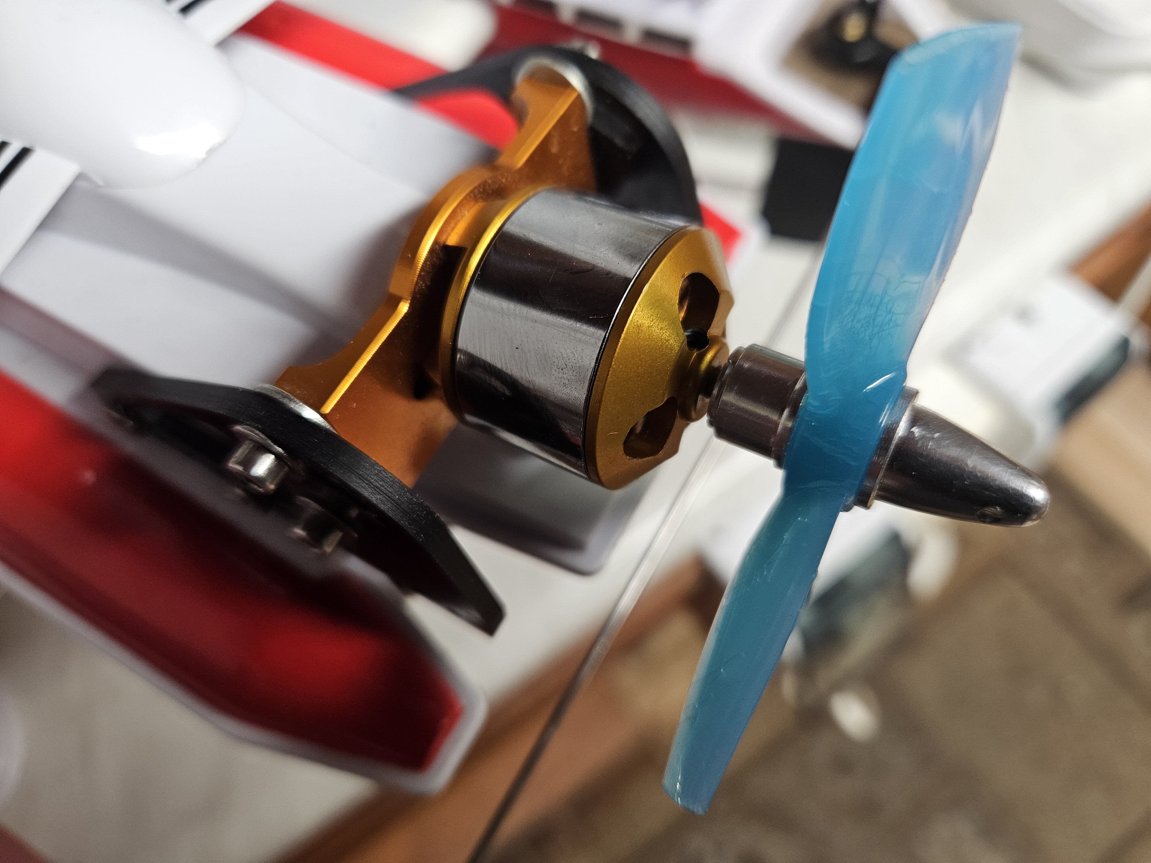

Ulv Adamkiewicz Opublikowano 22 Stycznia Autor Opublikowano 22 Stycznia To jest napęd zamontowany na małym, ale ciężkim 3 kadłubowcu, który miał nie ruszyć z miejsca i zatonąć. Zabawka zrobiona dla celów testowych ciągu silnika z małym śmigłem. Niestety to ładnie pływa i nie chce zatonąć. Na zewnętrznych kadłubach są 2 sterowane nieduże żagle. Silnik 2S jest włączany w razie potrzeby. Dwa zenętrzne zsynchronizowane stery, dla lepszej mobilności. Na koniec tej nic nie wnoszącej dyskusji. Tamara; Moje doświadczenie to sport motorowy, testowanie tuneli wiatrowych F1 i aerodynamika, studiowałam inżynierię lotniczą - pracowała m.innymi dla jednego z teamów F!. Cyt. Tamara: Myślę, że cały sens RC polega na tym, żeby się nim cieszyć, żeby mogło być czym tylko chcesz. Jeśli lubicie budować to świetnie Jeśli lubisz jechać szybko lub się ścigać to świetnie Jeśli lubicie rozwijać własne pojazdy RC, to też świetnie. 2

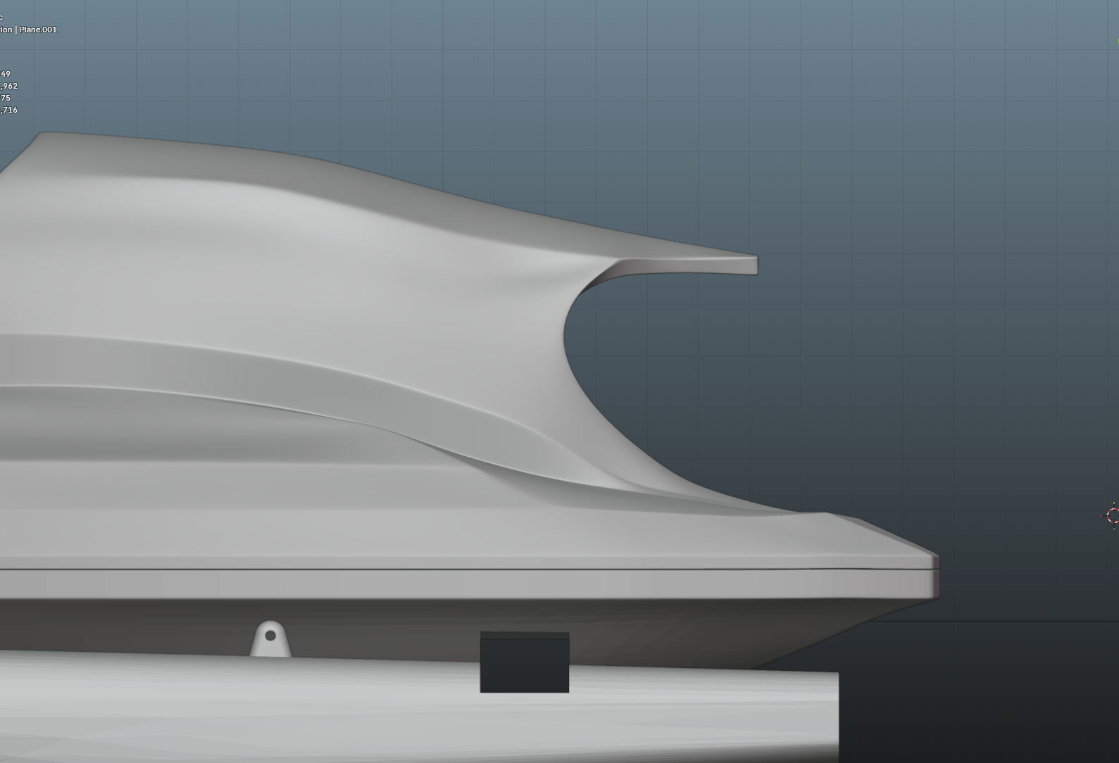

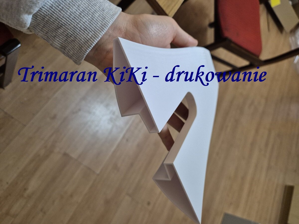

Ulv Adamkiewicz Opublikowano 25 Stycznia Autor Opublikowano 25 Stycznia Z przyczyn praktycznego zastosowania i estetyki, został trochę zmieniony tył nadbudówki. Rozwiązany też problem z połączeniem dolnej i górnej cęści, oraz uszczelnienia środkowego kadłuba. Czekam na surowiec i być może w tym tygodniu wydruki będą gotowe.

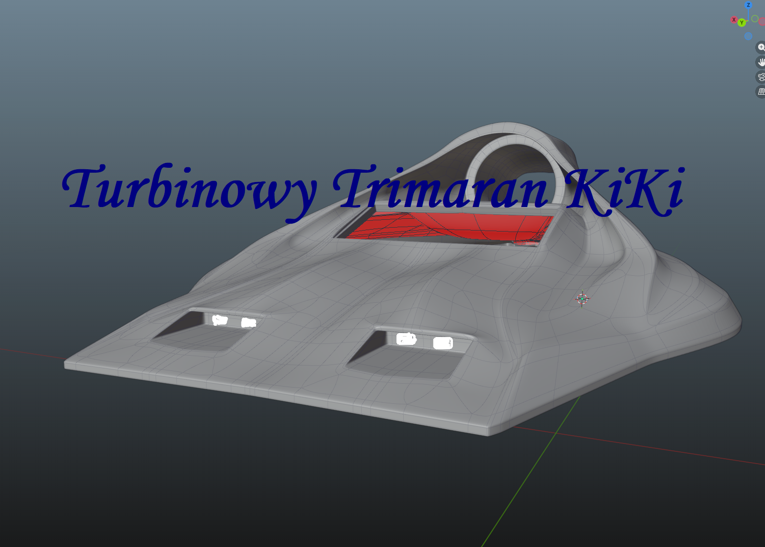

Ulv Adamkiewicz Opublikowano 30 Stycznia Autor Opublikowano 30 Stycznia Wygląd i estetyka jednym z priorytetów. Przeprojektowana nadbudówka do montażu reflektorów 2x2 z zamienną opcją 4 jasnych diód led..W rufie pomarańczowa obrotowa dioda. Przewidziany też włącznik zasilania Trimarana oraz port zewnętrznego ładowania LiPo, aby nie ściągać za każdym razem górnego pokładu. Przewidziane 3 opcje sterowania. 2 na bocznych pływakach, za środkowym kadłubem i za turbiną. Wybór po fazie prób. Gyby zaszła potrzeba montażu napędu podwodnego, najlepszym rozwiąaniem byłyby opcja 1 lub 2. Wszystko bez szkody dla modelu.
