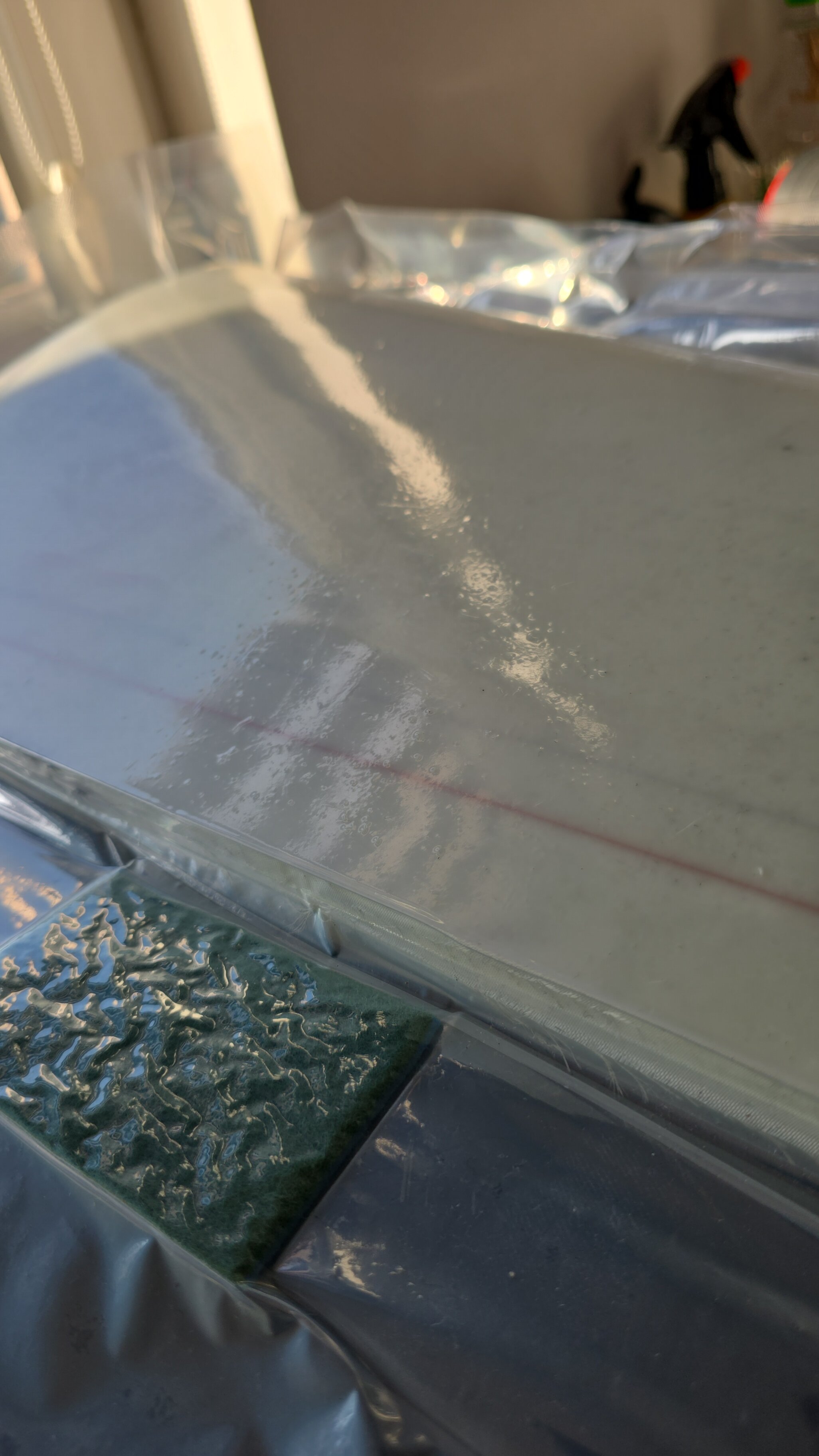

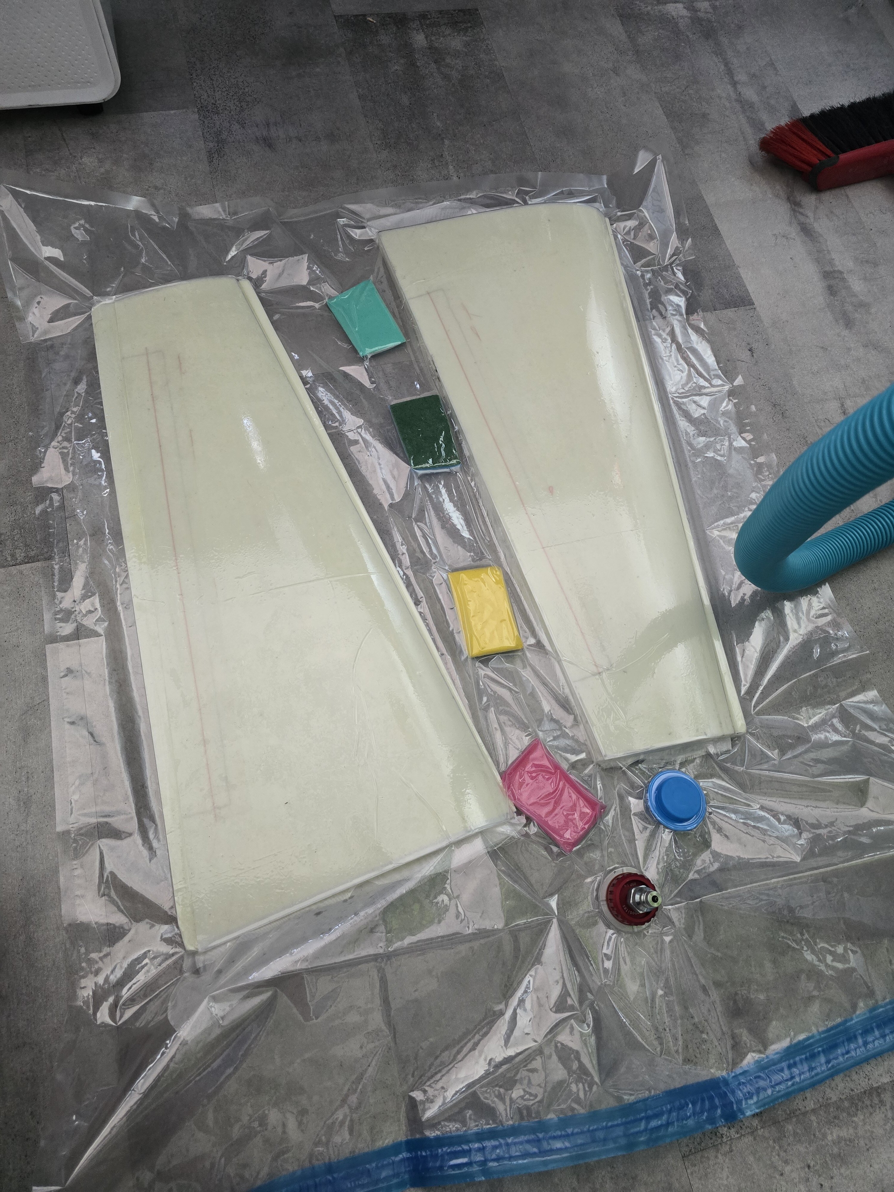

Produkuje skrzydła do airkombatu, z rdzenia styrodurowego pokrytego tkaniną szklaną 48g. Aby zapewnić pełną gładkość, na górę jak i na dół, daje folię mylarową.
Czy jest tutaj osoba, która by mi mogła polecić pompę? Z butlą lub bez butli, ja się na tym kompletnie nie znam, co jest najlepsze? Chyba że ktoś złożyłby mi zestaw, co kupić, aby to wszystko miało sens.
20260119_122924.thumb.jpg.2246b27762aecd1195174ac8e5a88840.jpgIMG-20260119-WA0005.thumb.jpeg.a9aa883ab0955c161e9d8db5ba046b10.jpeg

Polecić mogę pompy bezolejowe z R&G. Niestety są strasznie drogie :( Za ułamek ceny możesz kupić pompę olejową choćby na allegro. Taka niestety będzie produkowała mgłę olejową, przykry zapach itd. Najłatwiej jest z pompą do pracy ciągłej. Włączasz, ustawiasz rozszczelnienie dla odpowiedniego podciśnienia i gotowe. Przy pompie chwilowej, musisz mieć butlę, sterownik z regulacją - robi się bardziej skomplikowanie, ale da się zredukować koszty. Dla skrzydeł w worku wystarczy pompa z wydajnością 5-10l. Gdybyś chciał robić np. duże formy kadłubowe, to wtedy wydajność rzędu 50l jest bardzo wygodna.
