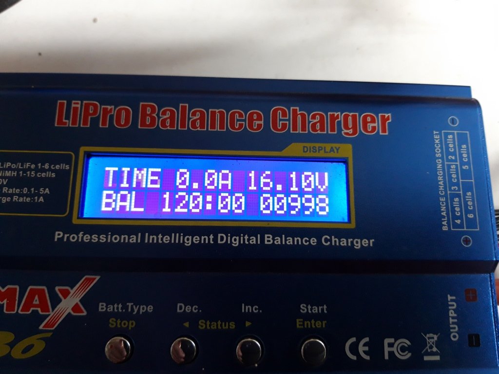

Od około tygodnia moja ładowarka ładuje accu LiPol tylko do 1000mAh (dokładnie 999) następnie muszę ją rozłączyć i ponownie doładowuje jeszcze powiedzmy 400 czy 500mAh. Dzieje się tak z różnymi akumulatorami. Mam ją już wiele, wiele lat – instrukcja dawno poszła spać. Rodzi się pytanie czy ta ładowarka już się kończy że tak świruje czy coś niechcący nacisnąłem (nie mam pojęcia co). Z elektroniki jestem totalny lajkonik.
Pomóżcie!

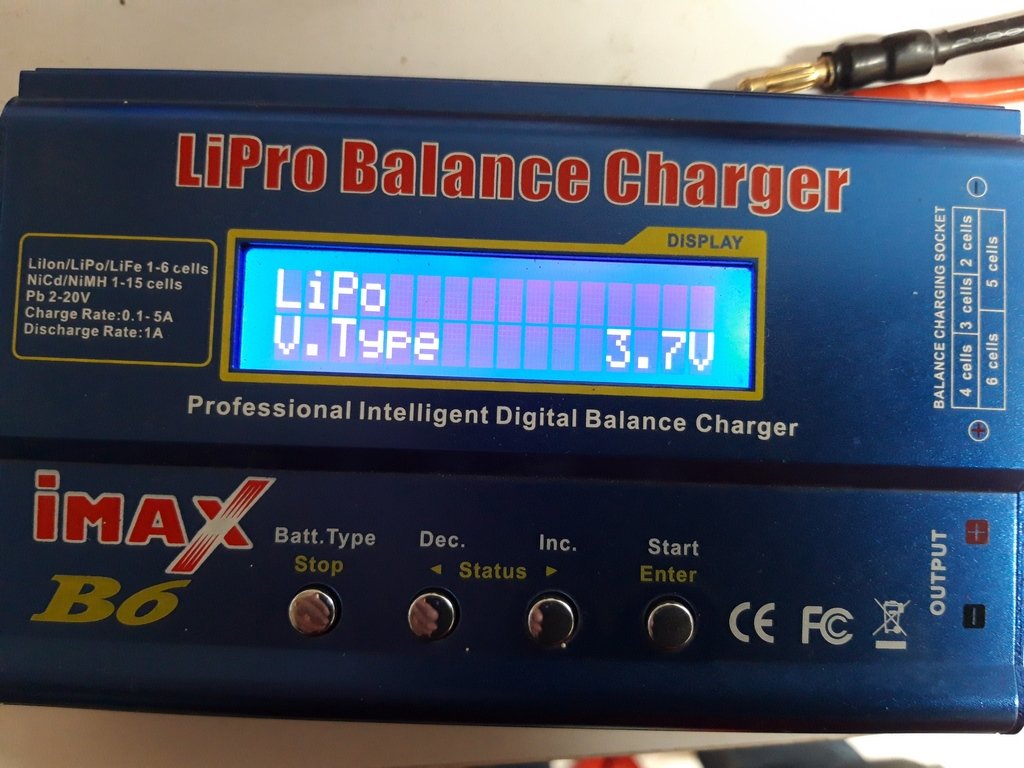

Ładowarka ma ustawiany limit czasu , pojemność aku  i napięcie końcowe ładowania na celle. Spełnienie jednego z warunków kończy ładowanie.
Andrzeju jak w to wejść (lajkonik) jak to zmienić, instrukcji już nie mam.
Od lat niczego nie zmieniałem/ustawiałem/regulowałem.
Dla mnie kluczowym słowem jest AUTOMATYCZNIE i tak było przez wiele lat. Ładuję nią tylko Lipole do Ni-Cd  mam inną ładowarkę.
