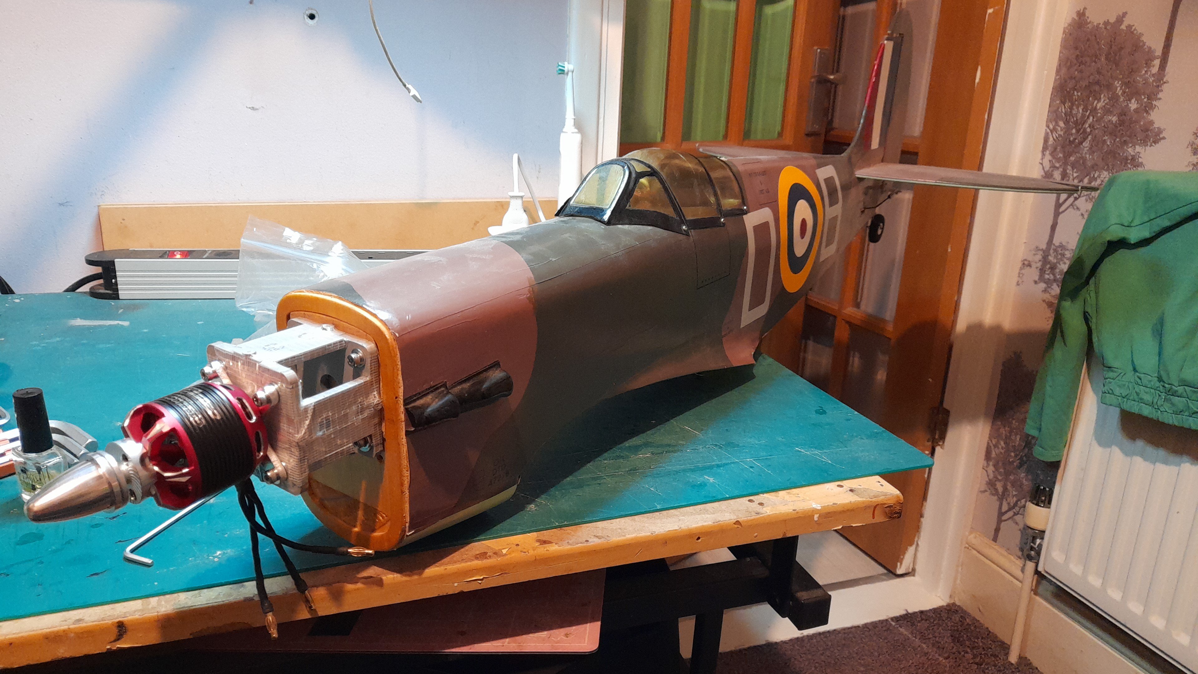

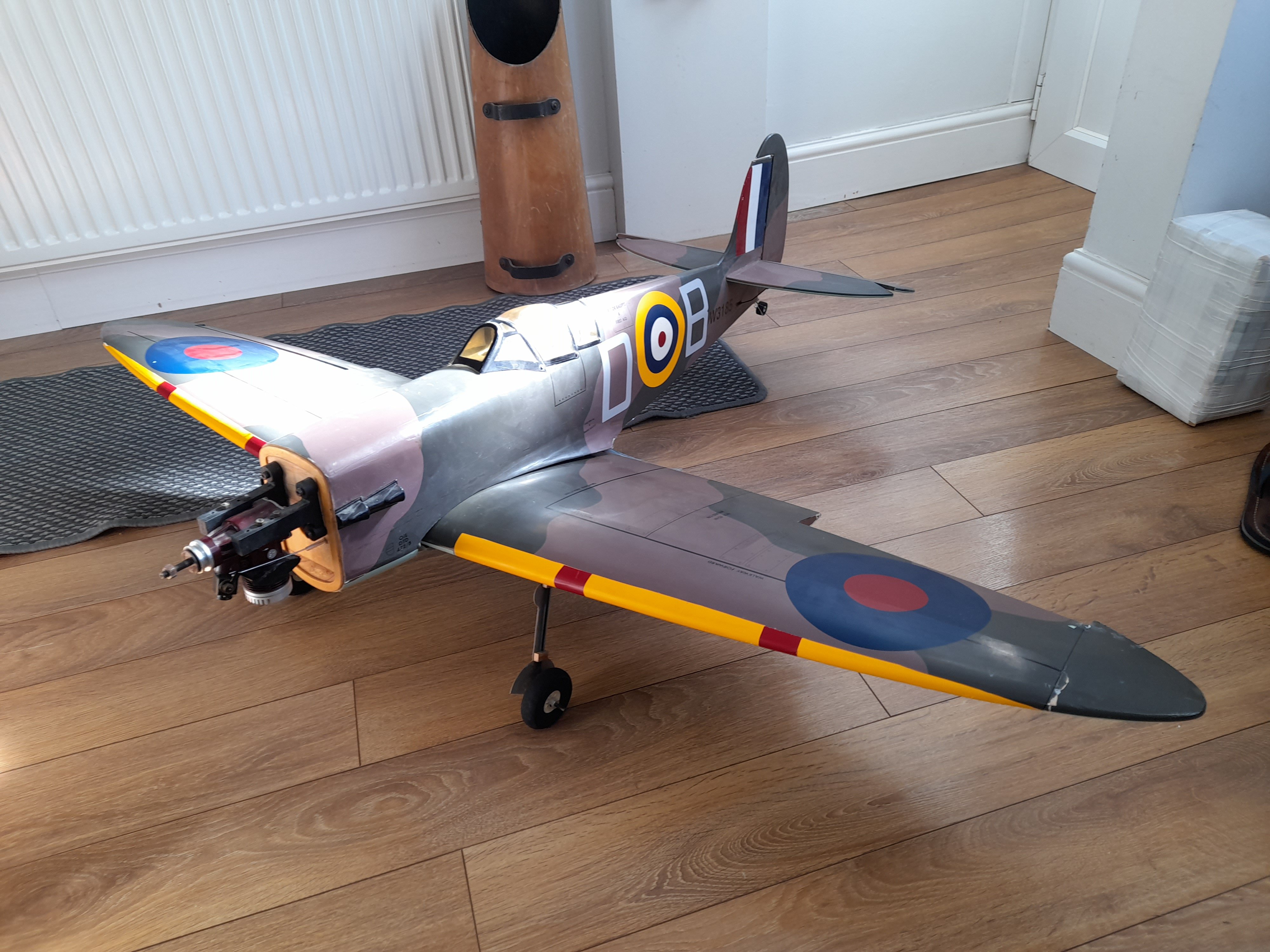

Jakiś czas temu udało mi się kupić za grosze nieskończonego Spitfiie Mk.II z silnikiem spalinowym. Konstrukcja z balsy, 1.6m rozpiętości. Jakiś stary zestaw typu ARTF. Dlaczego stary? jak się dowiedziałem od sprzedającego to model składał jego tato ale nie potrafł zakończyć (poełnił kilka błędów) i po tym czasie model wisiał w garażu pod sufitem... ponad 25lat!
Tak, te model ma ponad ćwierć wieku i nigdy nie latał. I to widać  poszyciu, folia jest sztywna i trzyma się dobrze ale jest delikatna i podatna na przebicie, dlatego dorobił się już kilku łat.

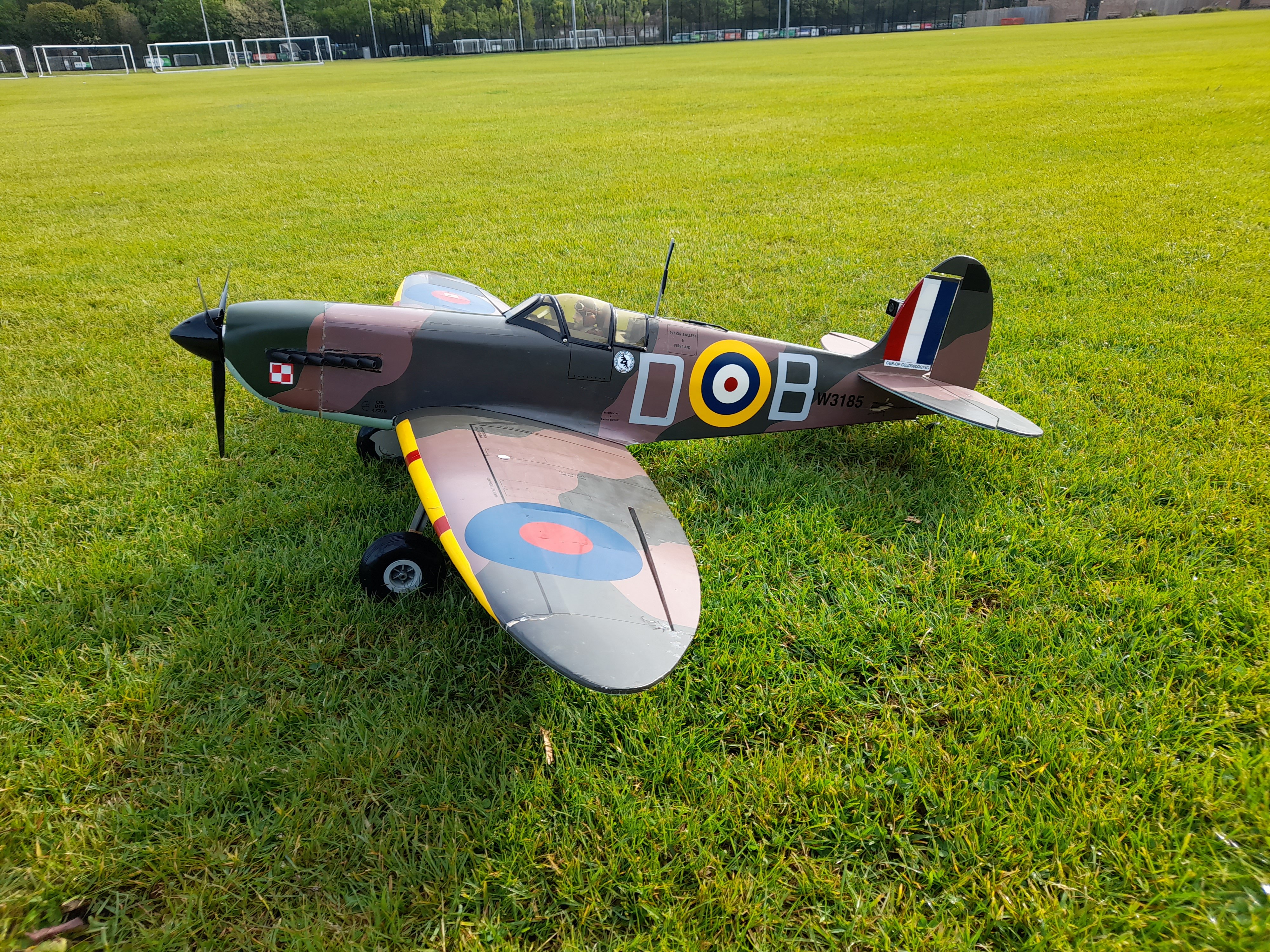

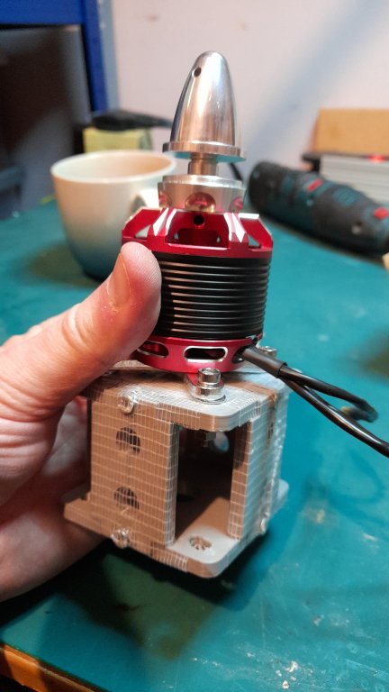

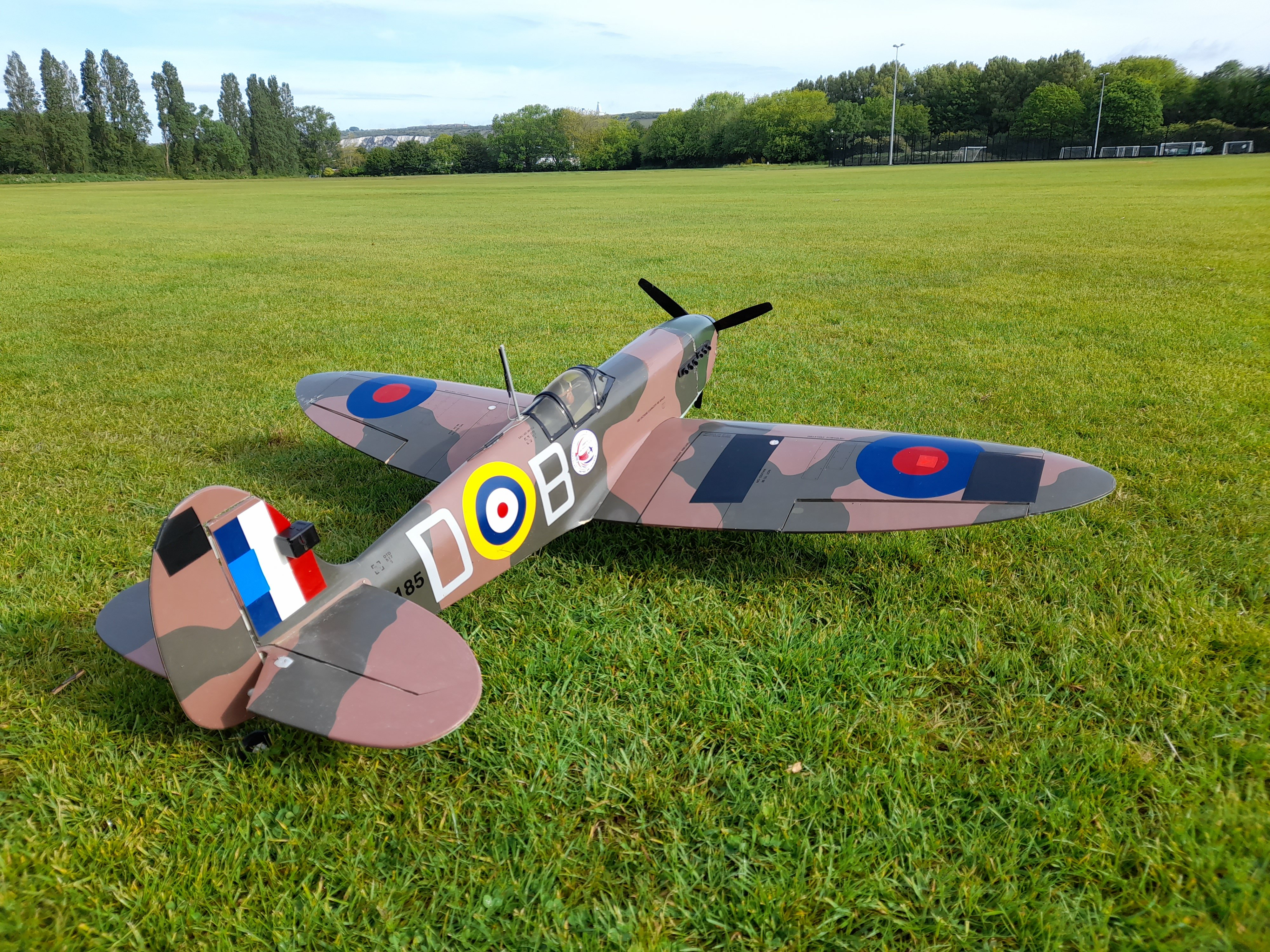

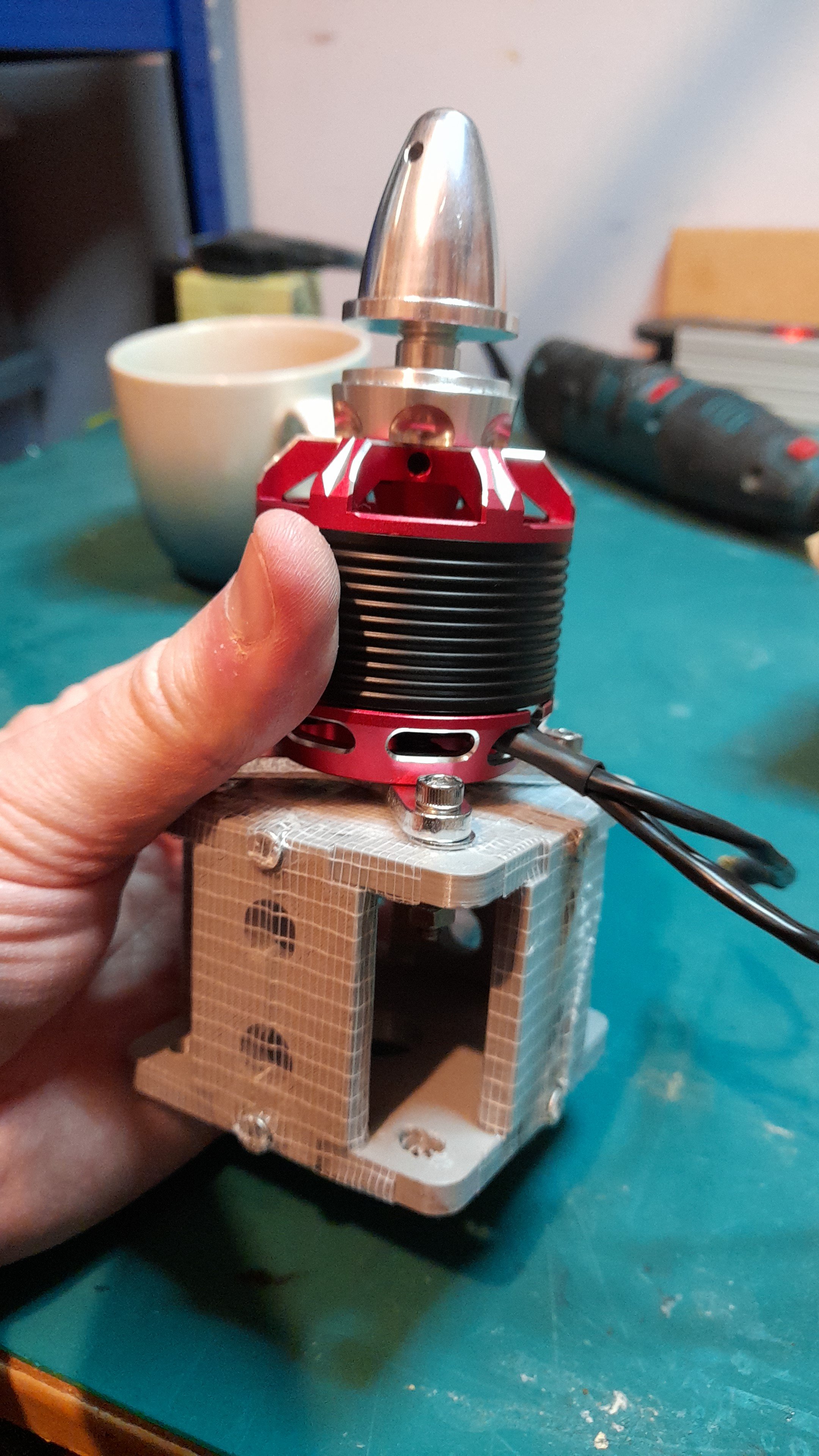

Zrobiłem przegląg konstrukcji, naprawę błędów i przerobiłem na elektrka. Model ma podnad 3.5kg gotowy do lotu i jest szybki. Lata poprawnie i przyjemnie ok.10min na pakiecie 6S 3500mah
Wada?
Stałe podwozie. Żeby zamontować składane musiałbym mocno zmodyfikować skrzydło. Ale da się z tym życ.
Balsowa konstrukcja nie przewidywała wymiany baterii więc dostęp do aku mam dopiero po zdęciu skrzydeł, jest to trochę kłopotliwe.

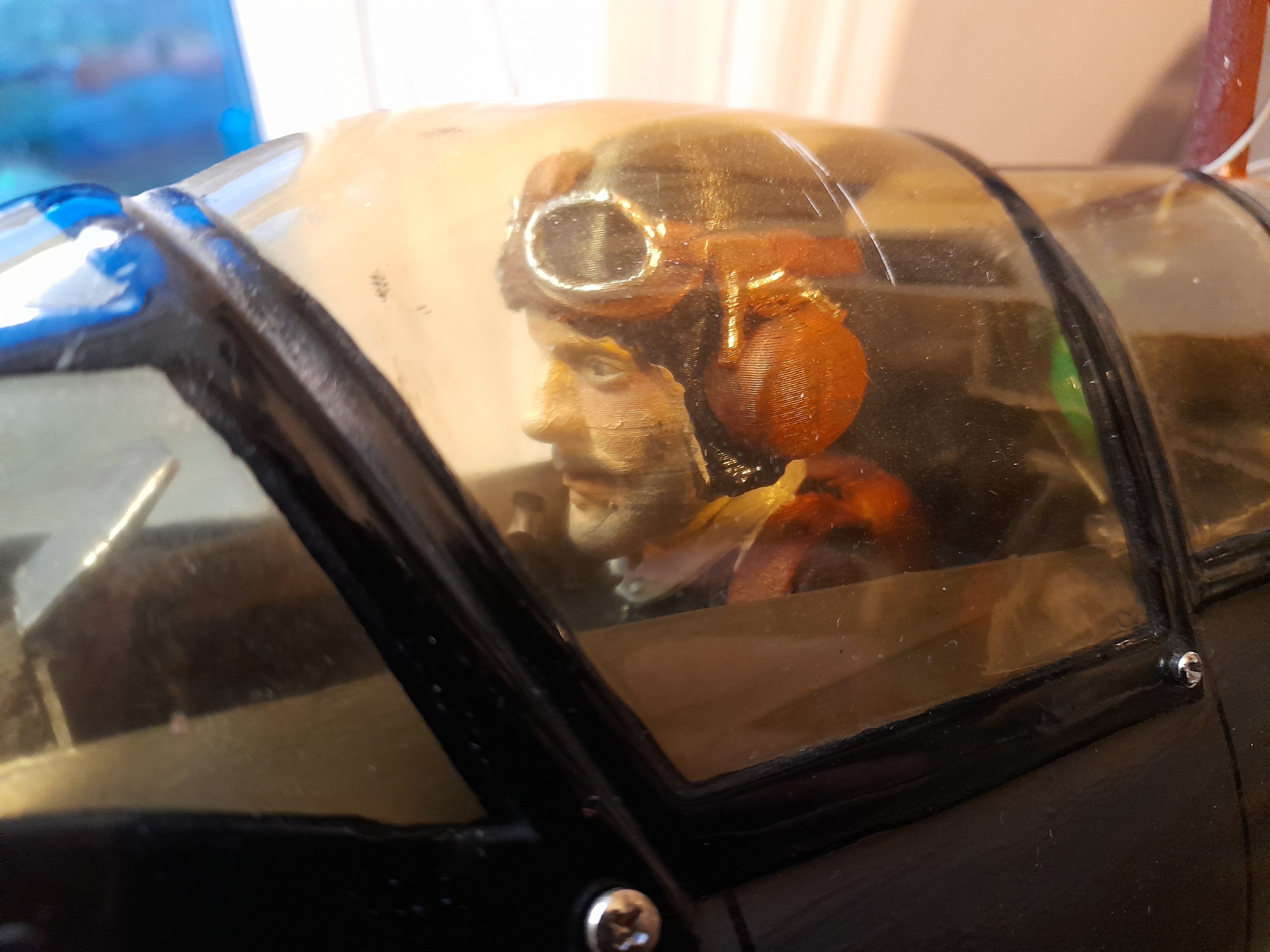

Pilota zrobiłem metodą opiswaną w tym wątku:
https://pfmrc.eu/topic/103506-drukowanie-figurek-pilotów-na-bazie-zdjęć-własnych-generator-ai /
Dzięki temu to "JA" zasiadam za sterami 🙂
A tak to lata, rozpędza się do koło 160-190km/h, po pierwszych lotach musiałem poprawić chłodzenie bo ESC łapał za wysoką temperaturę ale już jest dobrze.

Wiem, że malowanie nie jest z polskiego dywizjonu ale musiałem dokleić tę szachownice 🙂 W końcu latam na niebie w UK 🙂
