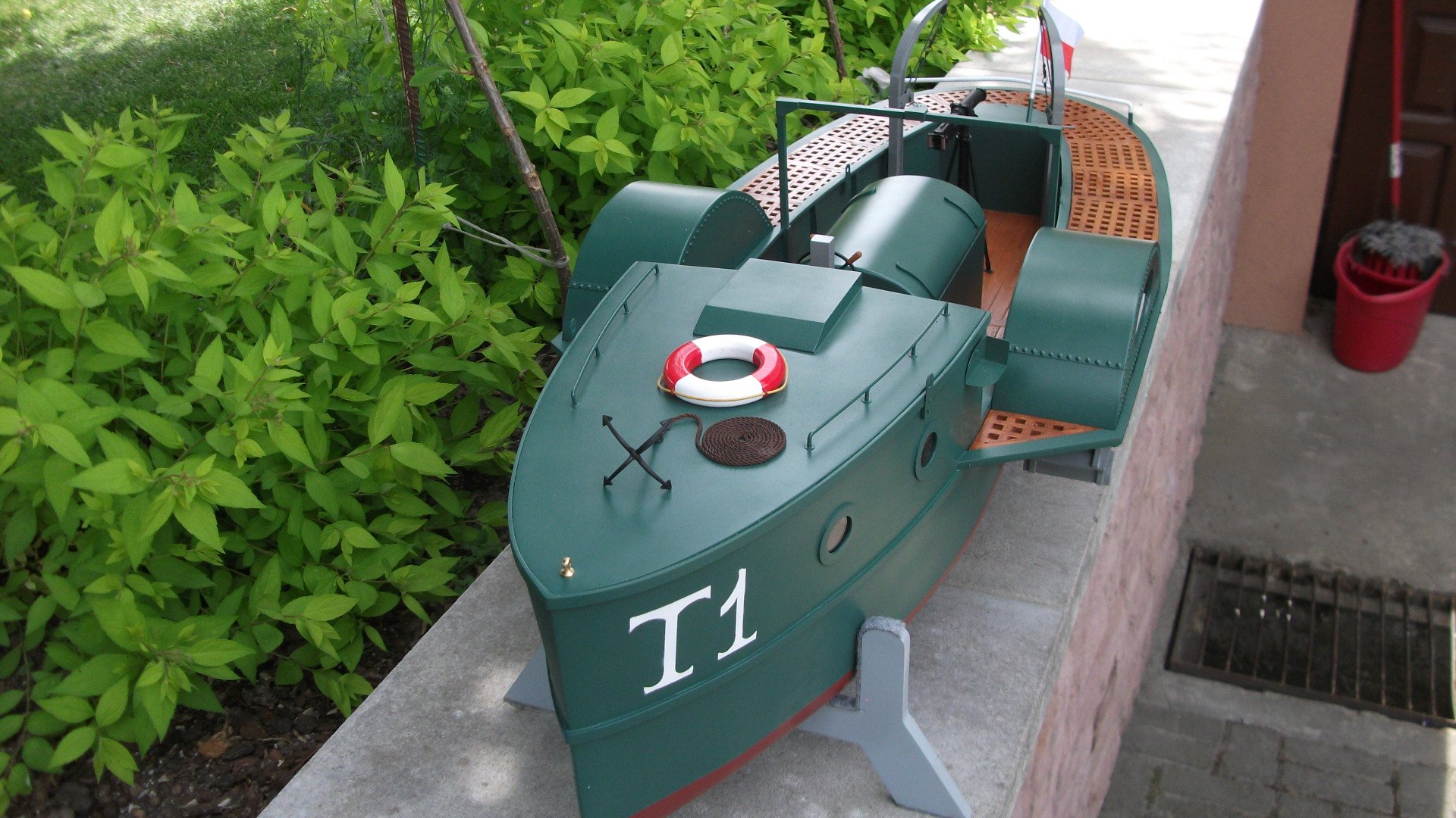

Sklejka,dąb na gretingi,dwa razy płótno na żywice,szpachla ,podkład novol akryl ,farba akryl samochodowy mat.To tak z grubsza.Aha wręga nr 8 lub 9 z planów ma zły obrys. pozdrawiam.
wykonany na pdst Modelarz 7,8/2010r
