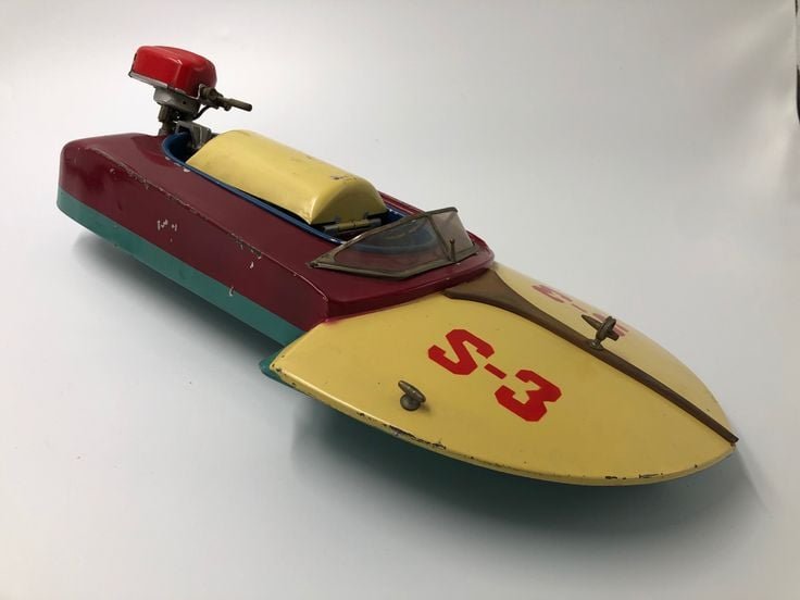

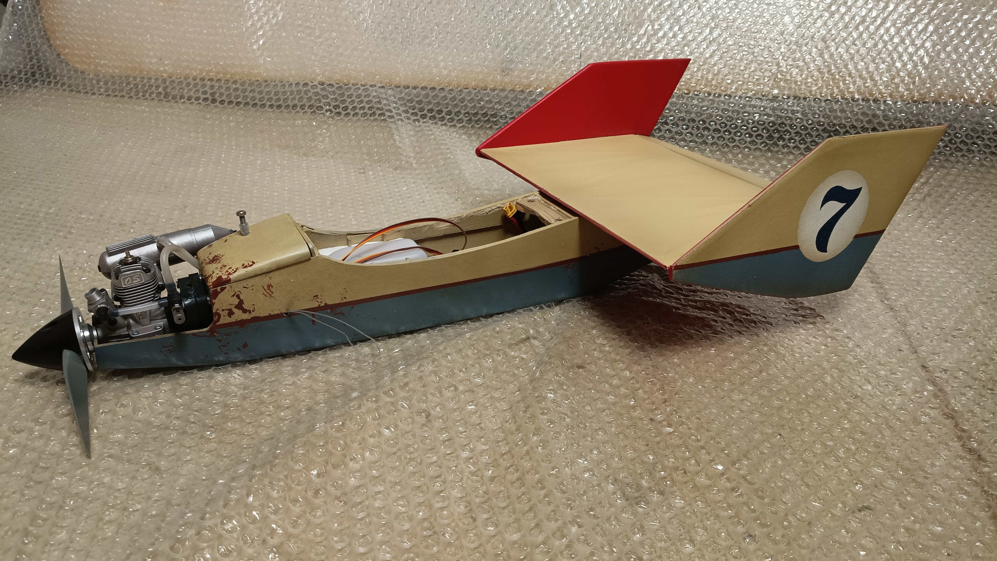

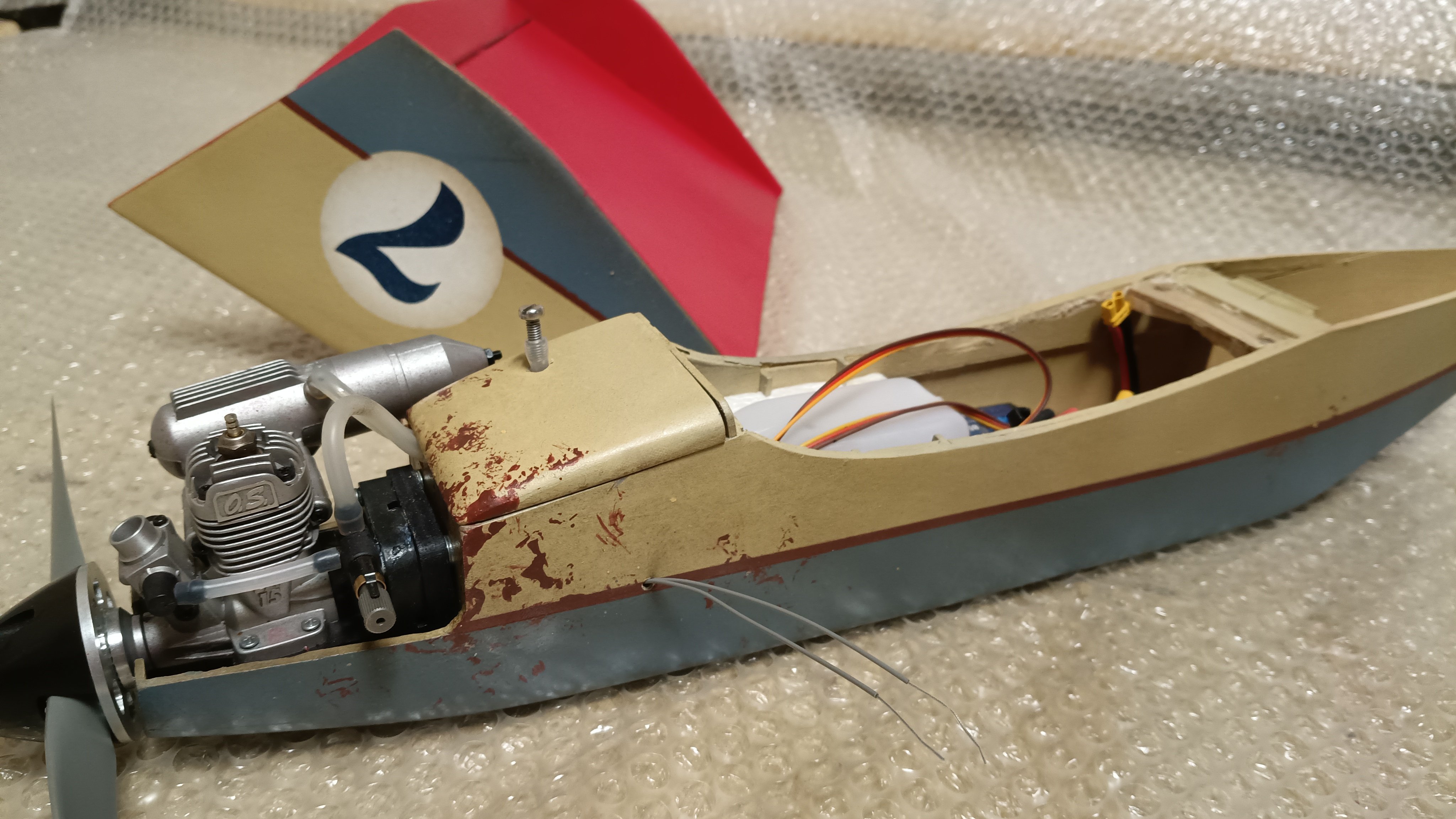

Ta odpowiedź cieszy się zainteresowaniem. kkkamil Opublikowano 4 Sierpnia Autor Ta odpowiedź cieszy się zainteresowaniem. Opublikowano 4 Sierpnia Podziałałem przy modelu, chciałem mu nadać taki specyficzny look, jak z dawnej osiedlowej modelarni. Takie modele vintage zapamiętałem z dzieciństwa, jako coś magicznego. Inspirowałem się malowaniem tego modelu łódki znalezionym w internecie. A tu postępy: 6
