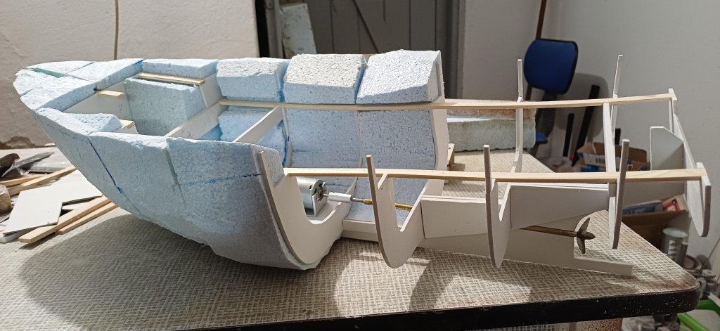

Buduję teraz model kutra trałowego Boulogne Estaples. Wręgi i stępkę wyciąłem z płyty polistyrenowej lub PCV spienionej (nie wiem jaka, dostaję odpady). Między wręgi wklejam styropian na klej polimerowy i po oszlifowaniu pokrywam tkaniną szklaną z żywicą.  Całą rufę pokrywa płyta. Laminat będzie się stykał z brzegiem płyty. Mam obawy czy styk będzie mocny. Czy porowaty brzeg płyty da dobre sklejenie. Czy może jakaś warstwa pośrednia powinna być. Żywica na powierzchnię gładką słabo trzyma. Stosuję z Modelemax żywicę tzw. lotniczą.

Ja bym sprawę napędu windy załatwił silnikiem krokowym, wbrew pozorom najwięcej informacji znajdziesz na forach astronomicznych. BTW jak będziesz sobie pływał i wypuścisz chociaż kawałek jakiejś siatki zostajesz przestępcą - kłusownikiem. Takie mamy prawo. BTW dla relaksu
