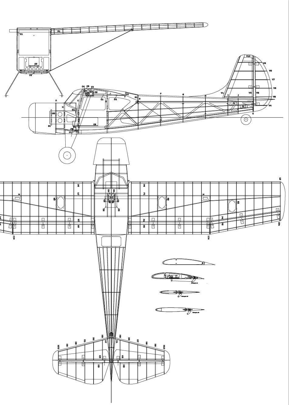

Wkrótce chcę ruszyć z budową , ale napotkałem na małe nieścisłości.
W wersji "A " połówka skrzydła jest trapezowa i cieńszy profil na końcówce.
Na jednych planach jest równa górna powierzchnia ( tak mam na swoich planach) lub dolna , jeszcze innych jest symetrycznie zbieżna.
A jak jest w rzeczywistości?

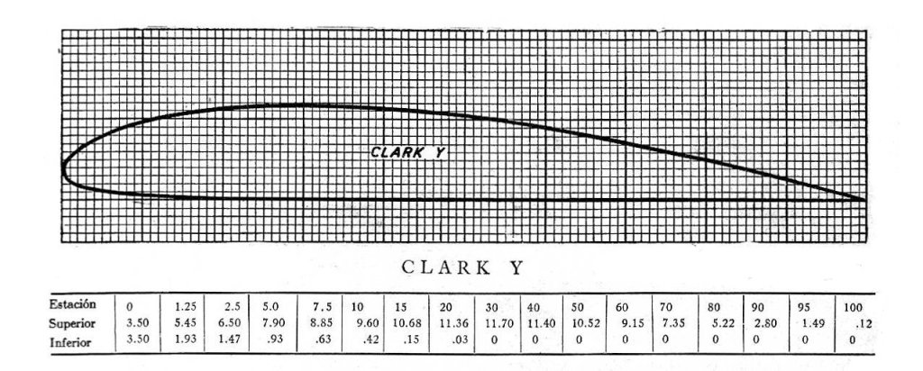

W wycinance Suchockiego jest symetrycznie zbieżna. Tak mi się wydaje. Proponowałbym profil skrzydła Clark Y. Sprawdzony i pewniejszy.
Na profilach się nie znam, na planach mam coś takiego.
Właśnie w/g tych planów jest prosta górna płaszczyzna i zwichrzenie końcówki.
Nie chce się wymądrzać na temat profilu bo na forum są koledzy którzy mają ogromną wiedzę w tym temacie. Uważam ,że do montażu skrzydła na desce łatwiej będzie z profilem takim jak Clark Y i dolną powierzchnią skrzydła płaską na całej długości. Gdy przyłożyłem linijkę to jednak ta wycinanka ma dół płaski. Dobrym profilem według mnie jest też NACA 2415.
