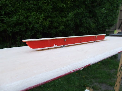

Marcin Opublikowano 27 Kwietnia 2009 Autor Opublikowano 27 Kwietnia 2009 Szlifowanie, szlifowanie i jeszcze raz szlifowanie po kilku godzinach pracy skrzydła straciły resztki starej folii Teraz widać, że jedno skrzydło wymaga podklejenia w kilku miejscach, drugie wygląda na nienaruszone konstrukcyjnie. Stare i zardzewiałe elementy metalowe przy końcu skrzydła Jeden z hamulcy wraz z systemem wspomagania zamykania Jutro zabieram się za laminowanie pęknięć i wzmacnianie skrzydeł na krańcach. Pozostaje zdecydować, czy serwa lotek wpakować do skrzydeł czy pozostać przy oryginalnym rozwiązaniu - serwo lotek w kadłubie.

Marcin Opublikowano 27 Kwietnia 2009 Autor Opublikowano 27 Kwietnia 2009 VJ_Adams, nie wiem czemu nie działają, w ostateczności tutaj http://picasaweb.google.pl/MarcinJendrosz/Asw19# znajdziesz caly album Serwa lotek tak czy inaczej będą dwa. Zastanawiałem się jedynie nad dwiema opcjami. Opcja pierwsza: lotka ------- dzwignia L -------- serwo w kadłubie Opcja druga: lotka ---------serwo w skrzydle Zdecydowałem na wersję drugą, z serwami http://www.nastik.pl/gws-micro2bbmg-p-337.html schowanymi w skrzydła.
kuba r. Opublikowano 27 Kwietnia 2009 Opublikowano 27 Kwietnia 2009 Opcja druga: lotka ---------serwo w skrzydle dobry wybór
