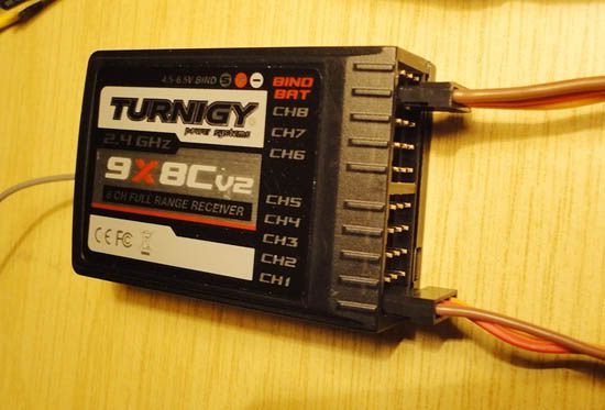

Witam
Mam dylemat jak podłączyć regulator i serwa do nadajnika Turnigy9x. Szukałem już w internecie i na forum ale niestety nic nie znalazłem, znalazłem nawet instrukcję ale też nic z niej nie wynika a nie chcę niczego spalić za pierwszym razem:(.
Jak serwa podłączy sie odwrotnie to coś sie stanie? To samo regulator, choć regulator nie wiem jeszcze czy do ostatniego wtyku czy do przed ostatniego?
http://img87.imageshack.us/i/dsc02100r.jpg
http://img695.imageshack.us/f/dsc02099mf.jpg
Z góry dziękuje za pomoc :)
Masz trzy przewody do wtyczki ,
BIAŁY - Sygnał
CZERWONY - Plus
CZARNY - Minus
A na odbiorniku masz podpisane z boku : " S + -"
Sygnał ma być na górze .
Regulator podłączasz pod kanał 3
A serwa gdzie chcesz .
Do bat i bind nic nie podłączasz
Dzieki za odpowiedz.
Ładnie bym podłączył :rotfl: Rozumiem że u mnie:
Brązowy - masa
czerwony - plus
żółty - minus
Czyli żółtym do góry a brązowymi do dołu?
