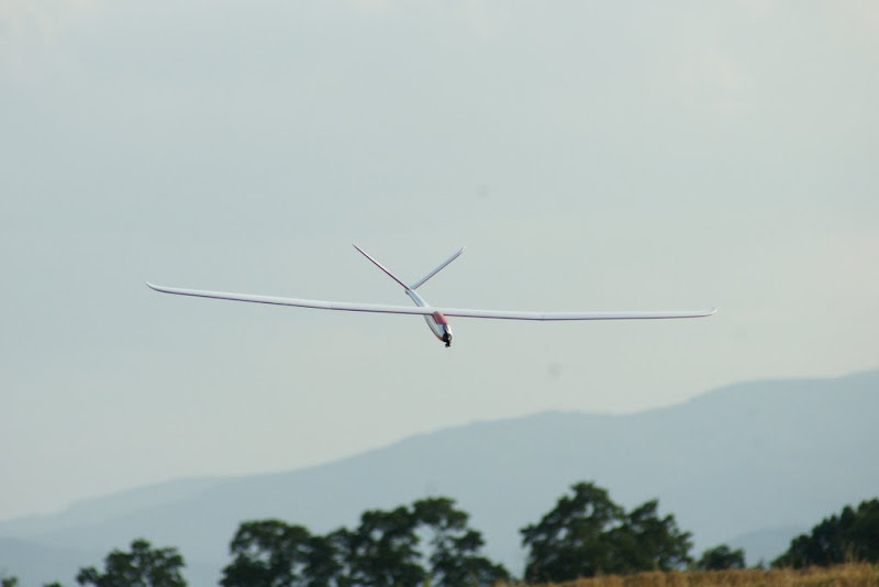

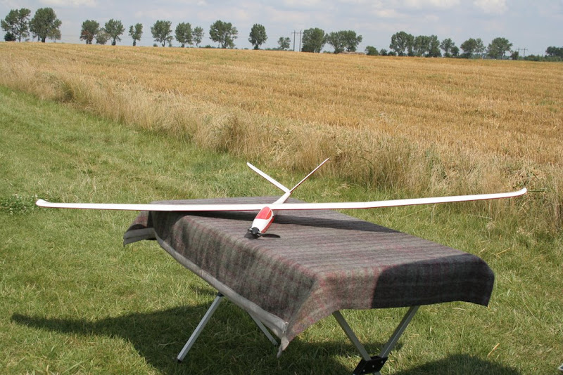

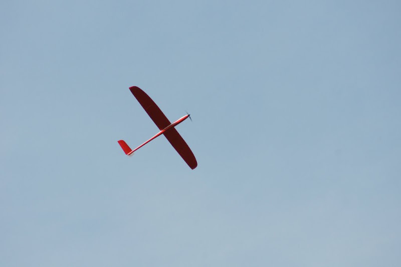

Artur Caban Opublikowano 2 Sierpnia 2009 Autor Opublikowano 2 Sierpnia 2009 Starling nad południowym Mazowszem podczas "co-weekendowej eksploatacji". Wszystkie zdjęcia by Gajowy. W konfiguracji "gładkiej": Motylek:

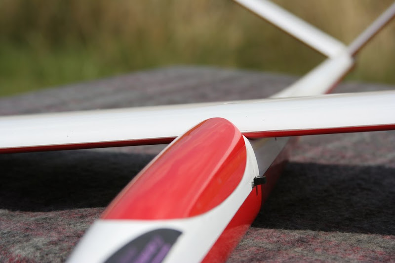

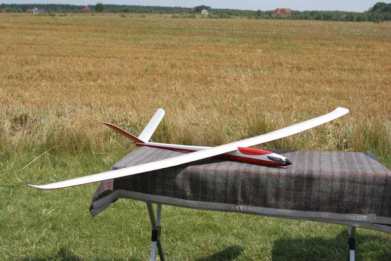

Arkos Opublikowano 12 Sierpnia 2009 Opublikowano 12 Sierpnia 2009 Jeżeli można to się podłączę ze zdjęciami mojego Szpaka :wink:
