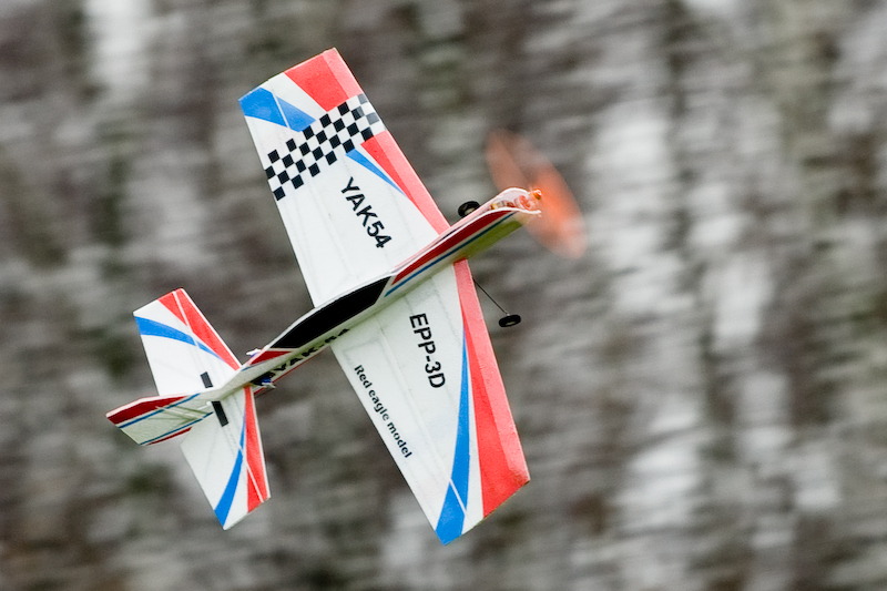

Leda_g Opublikowano 9 Czerwca 2009 Opublikowano 9 Czerwca 2009 Trzyma bardzo mocno jeżeli przed klejeniem posmarujesz cienko klejem UHU POR. Klej oczywiście musi wyschnąć. Ale polecam raczej taśmy zbrojone, nie bedą pękać. A model z EPP odpowiednio poklejony jest nie do zniszczenia. W tym modelu dla wzmocnienia skrzydeł jest podklejone natarcie zwykłą taśmą klejącą.
