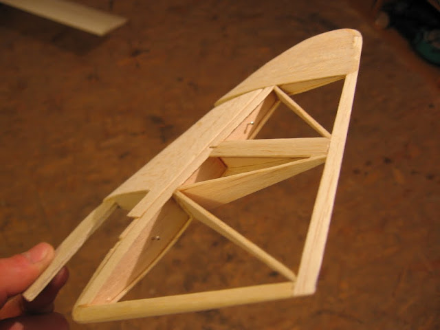

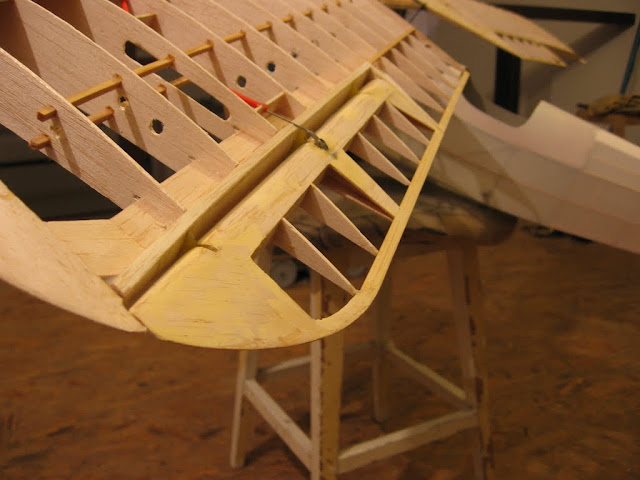

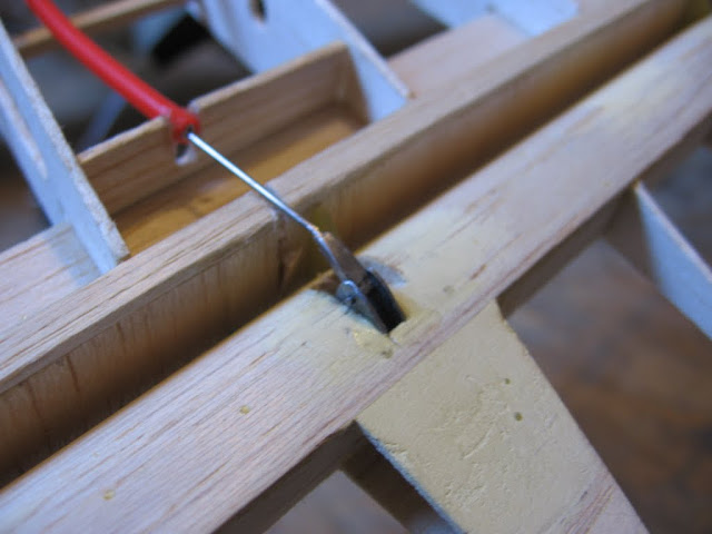

no tam trochę ciasno jest tylko takie coś mi przyszło do głowy właśnie przez tą balsę ale myślę ze będzie ok :wink: łącznik to sosna 2x10 więc aż taki gruby nie jest
  • Odpowiedzi 179
  • Dodano
  • Ostatniej odpowiedzi
eee no tego od góry za dźwigar tak jak widać a od dołu do dźwigara; dźwigar na spływie taka listwa z balsy jak jest zaczęte oto chodziło? :F
Tak, o to.
Edit: Interesowało mnie to ze względu na grubość pokrycia tego kesonu. Gdyby to był półkeson to 1mm mógłby nie wystarczyć.

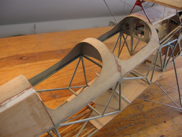

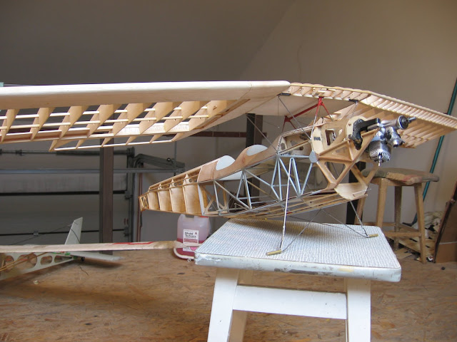

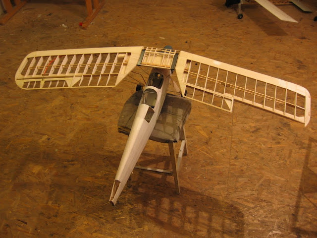

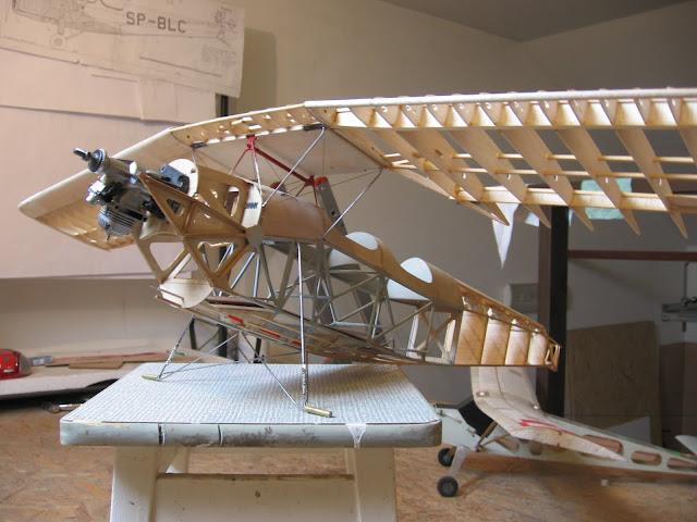

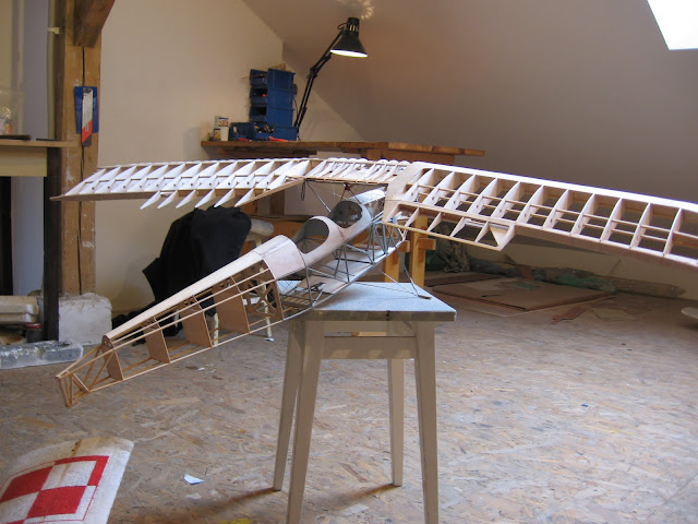

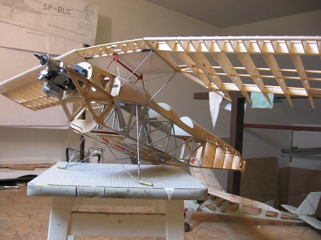

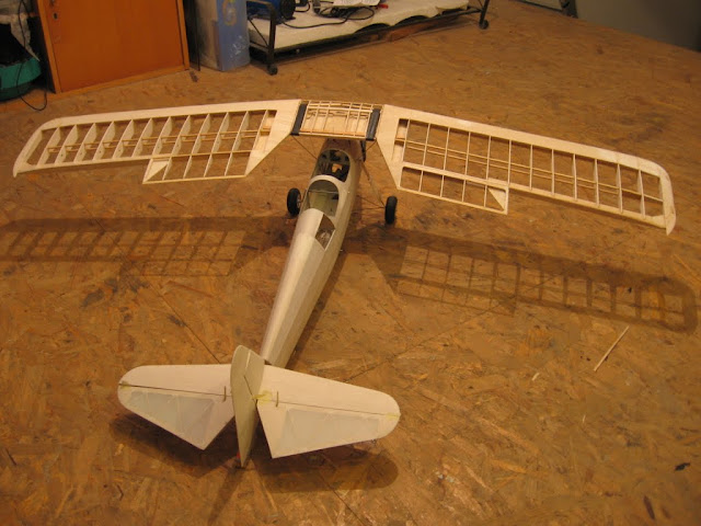

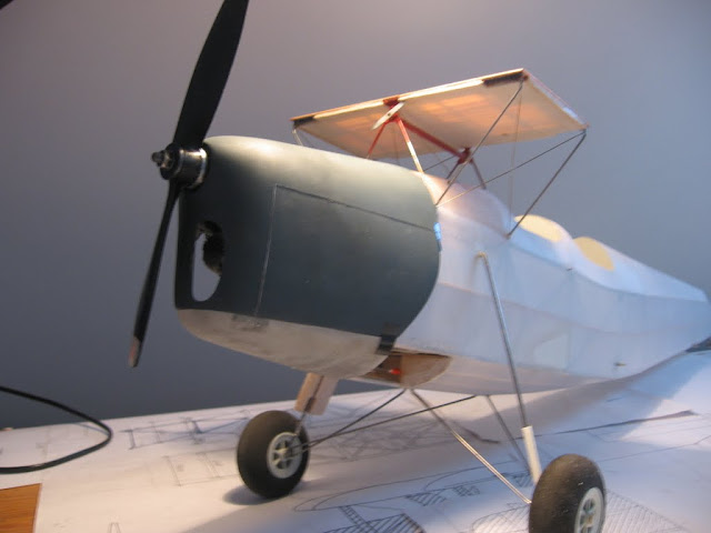

Po wojażach na poligonach nareszcie wracam do RWD 8 troszeczkę w w tym czsie też się porobiło:

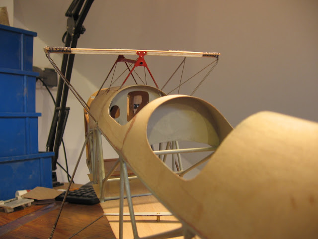

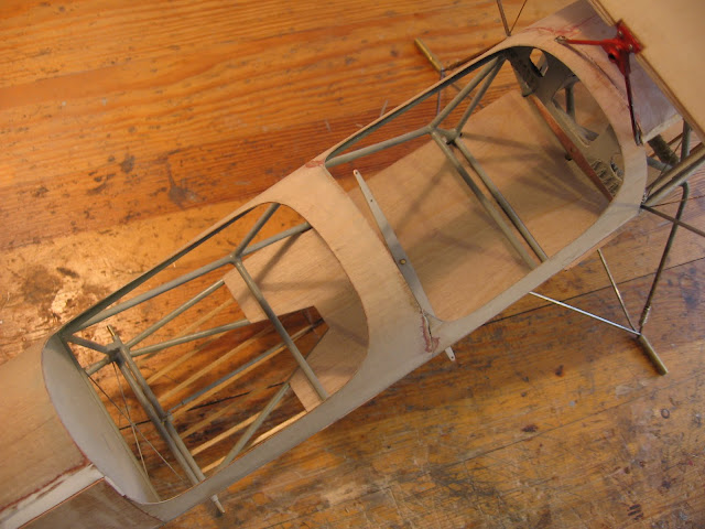

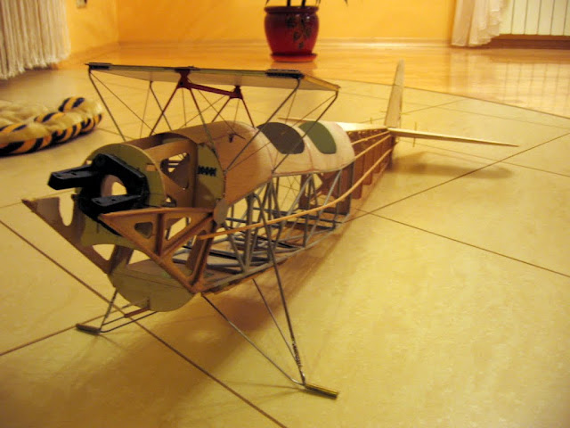

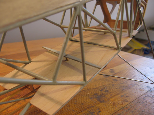

wykończona kratownica, podłoga na sucho, orczyki steru kierunku, górne poszycie, bagażnik zamocowane stójki wraz z baldachimem
Przymiarka silnika jeżeli wszystko się uda poza obrys maski wystawać będzie tylko uchwyt iglicy i filtr powietrza. Lewa połówka skrzydła połączona z prawą przez baldachim pozostanie na razie w stznie takim jak widać. Całe skrzydło potrzebne mi było do ustawienia baldachimu. teraz pracuje nad kadłubem.
Powoli zastanawiam się nad poszyciem. Każdy zdrowy człowiek myśli sobie teraz trzeba jak najlżej. Moja koncepcja trochę się kłóci z tym faktem i morze wywiązać się burza ale...o co mi chodzi: KOVERALL dlaczego ? folia będzie się błyszczeć jeszcze dochodzi wrażliwość na słońce. PAWEL B na początku tematu podrzucił link jak pamiętam to był solartex ale on waży 85-95g/m a koveral 42g/m czyli po impregnacji można spokojnie powiedzieć również do 85g/m. Co do siły z jaką może się ten materiał napiąć bo może bardzo mocno to ostatnio zrobiłem próbkę i "subtelnie" naciągnąłem żelazkiem. A dlaczego nie solartex skoro będzie podobnie ważył? - Ze względy na specyficzną strukturę kadłuba. Folia to folia zawsze się troche rozciągnie a zaimpregnowane poszycie o wiele lepiej wzmocni kadlub który w części ogonowej potrzebuje usztywnienia. Tak więc jest się nad czym zastanawiać - czekam na sugestie :D

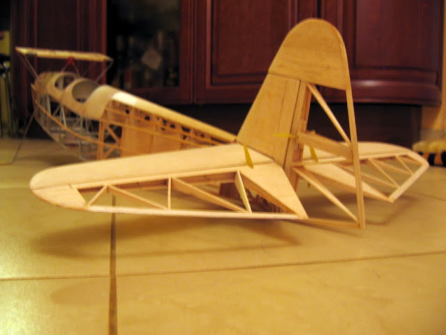

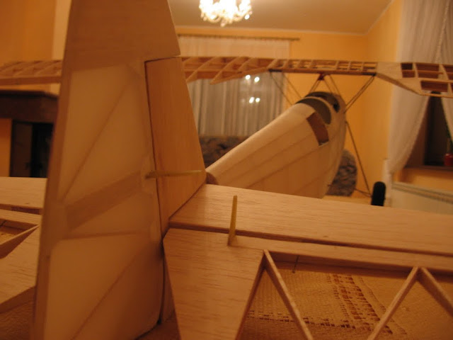

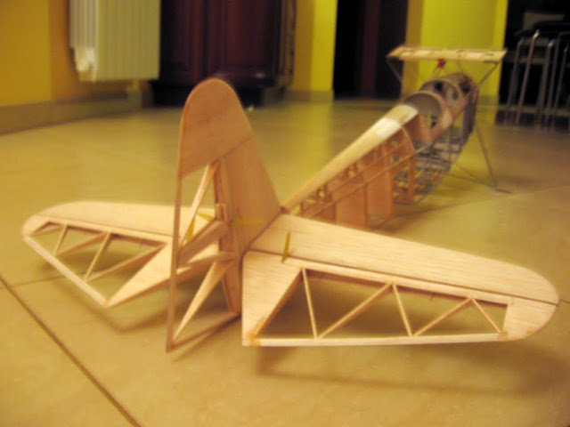

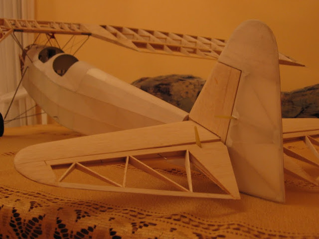

Usterzenie prawie gotowe zostało nakleić wzmocnienia na rozwidleniach żeberek i okucia zastrzałów i linek. Doszła też listwa profilująca na kadłubie. Przepraszam ale nie mam talentu do fotografii.

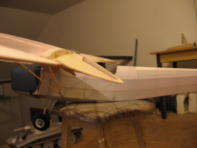

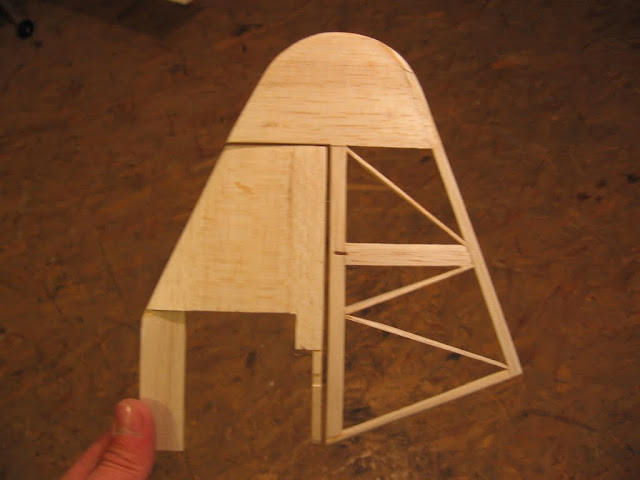

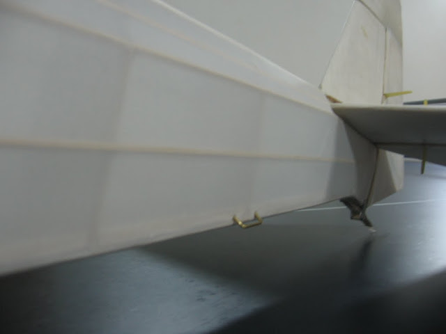

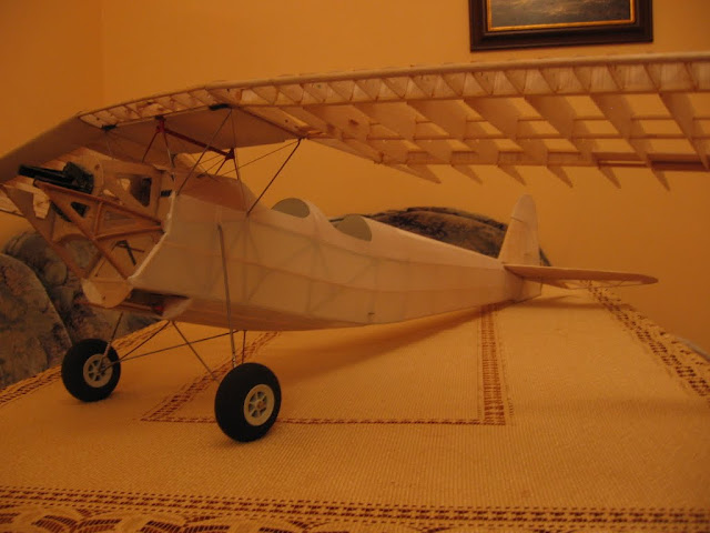

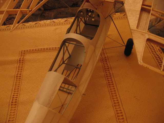

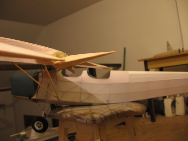

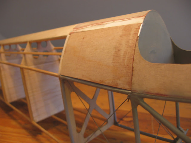

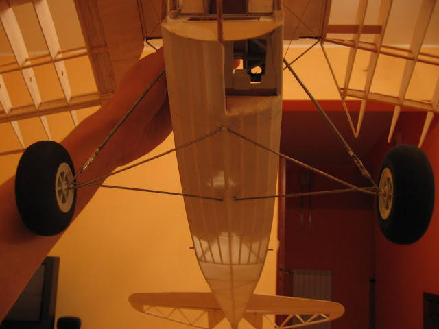

Kadłub już poszyty lekko nie było ale jest. Całość poszycia z jednego kawałka bo nie było sensu dzielić łączenia i tak nie były by skalowe. Niestety ster kierunku musze zrobić od nowa. Ze sterami wysokości nie będzie problemów.
niestety trzeba przyznać że w jednym miejscu symetrycznie po obu stronach kadluba zmieniła się krzywizna krawędzi(ale gdzie dokładnie to wam oczywiście nie powiem - trwajcie w błogiej niewiedzy) na razie nie widać więcej czekam w stresie do czasu malowania i morduje sie ze sterami.

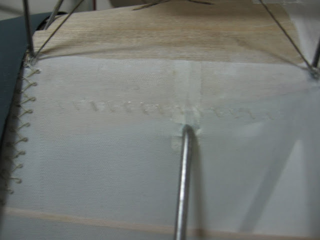

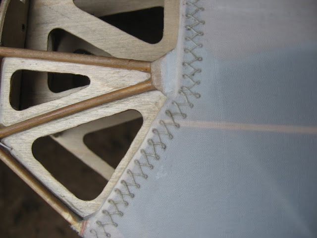

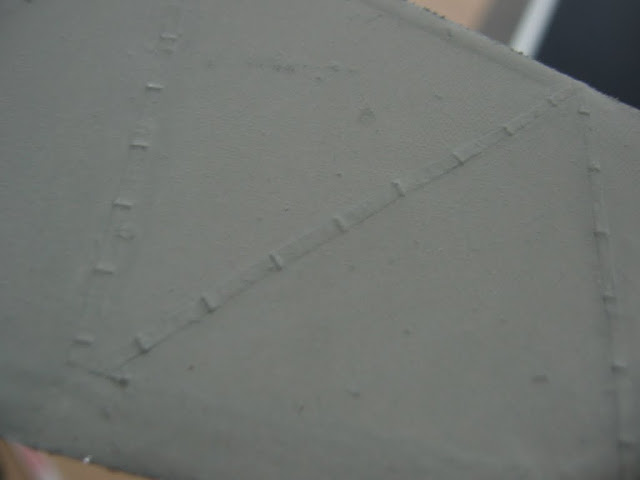

na koniec powiem że pozazdrościłem kolegom szwów na modelach i sam zrobiłem taką o to próbkę całkiem nieźle wyszło jeszcze się podszkole i będzie super.

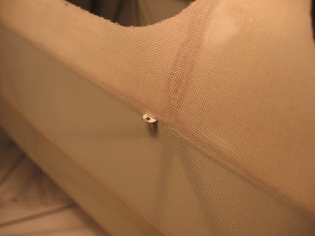

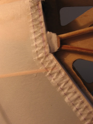

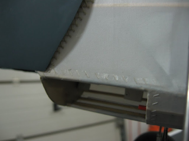

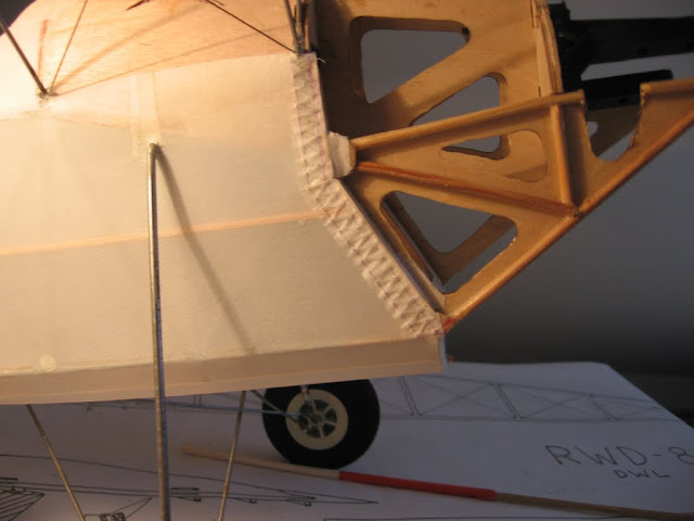

sznurowanie i szwy nakleiłem na papier śniadaniowy klejem w sztyfcie. Na kadłubie mocowane na lakier. Po wyschnięciu papier nasączyłem wodą i usunąłem.
Gotowe sznurowanie delikatnie przejechałem wikolem gęstym lakierem

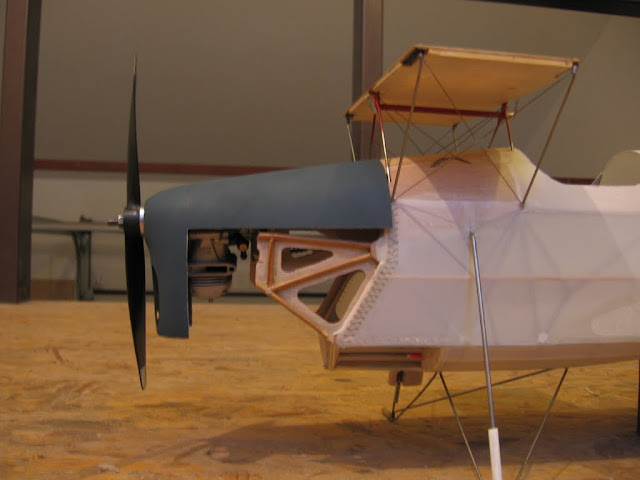

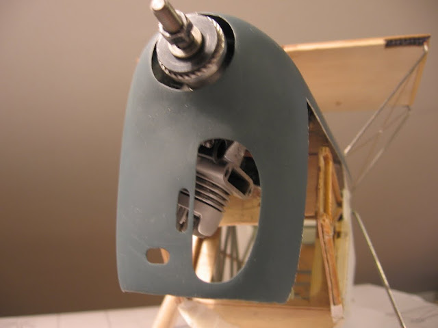

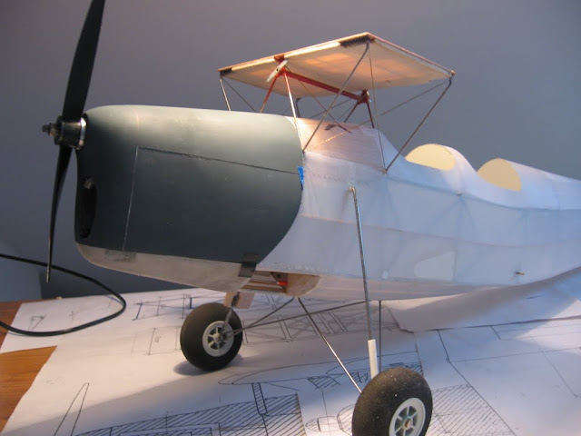

Osłona silnika 3 warstwy szkła 80g/m (kolor przypadkowy) jeszcze bez dolnego panelu

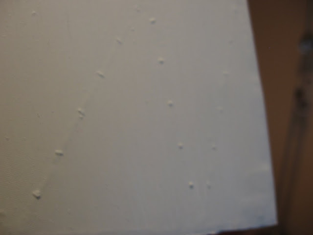

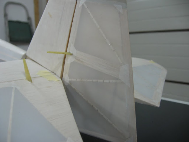

szwy przedstawione poprzednio produkowanie igłą i strzykawką wikolem na większą ilość okazały się niewypałem. Szwy sterów skrzydeł i lotek będą wyglądały tak ( to jest próbka na starym sterze więc nie patrzeć na syfff :P

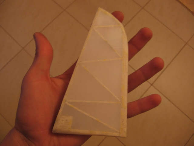

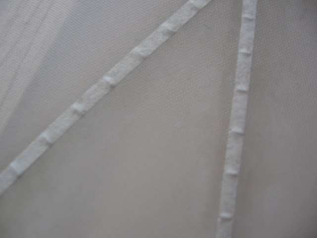

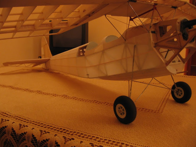

No i poszyłem stery i stateczniki oraz nakleiłem "wzmocnienia" też z papieru śniadaniowego ;D
Sędziowie jak by go zobaczyli to by się załamali na te błędy co na nim popełniłem, niektóre głupie, niektóre wymuszone :oops: :lol2: . Mam tylko nadzieje że efekt ogólny końcowy z odległości 1m będzie znośny i detale podniosą go na + bo jak się przyjrzeć z bardziej bliska ty wszystko wyłazi na widok :(
Czy ktoś może na podstawie posiadanych lub znalezionych materiałów powiedzieć mi czy rwd 8 (wersja dwl) miał szwy na podłużnicach kadłuba (bo na powierzchniach nośnych musiał mieć) W internecie jest dużo materiałów dotyczących pws-ów. Z tej wersji zastosowałem sznurowanie w okolicy stójek, zbiornika oleju i osłony silnika tak prawdę mówiąc nie wiedząc czy w dwl rzeczywiście tam było, wszystko opieram na domysłach niestety. Wątpliwości wzbudzają również kształt wlotu powietrza i przedniego panelu osłony silnika, oprofilowanie wewnętrznych stójek baldachimu. Nie mam pojęcia co z tym wszystkim zrobić. :roll: :?

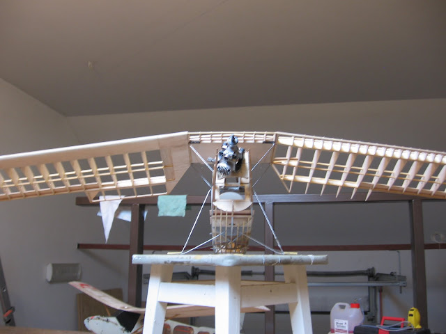

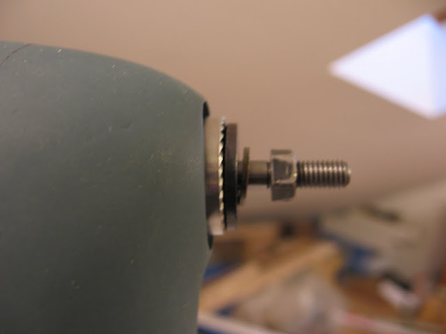

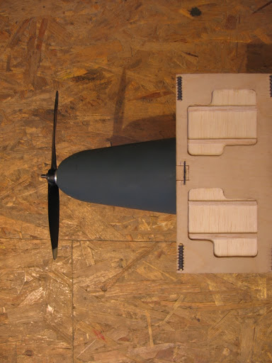

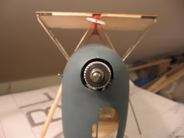

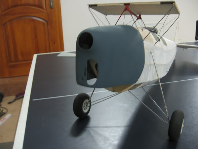

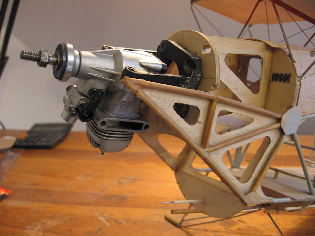

Przymiarka silnika. Po konsulatacjach z Władkiem ustaliliśmy skłon i wykłon po 2 stopnie. Chociaż tego nie widzicie to często mi pomaga swoją wiedzą i doświadczeniem dzielnie znosząc moje gderania. :jupi:
Chyba cofnę silnik tak ze 2mm żeby piasta tak nie wystawała

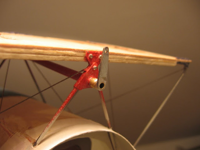

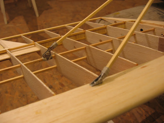

Okucie do którego mocowany był zastrzał po złożeniu skrzydeł

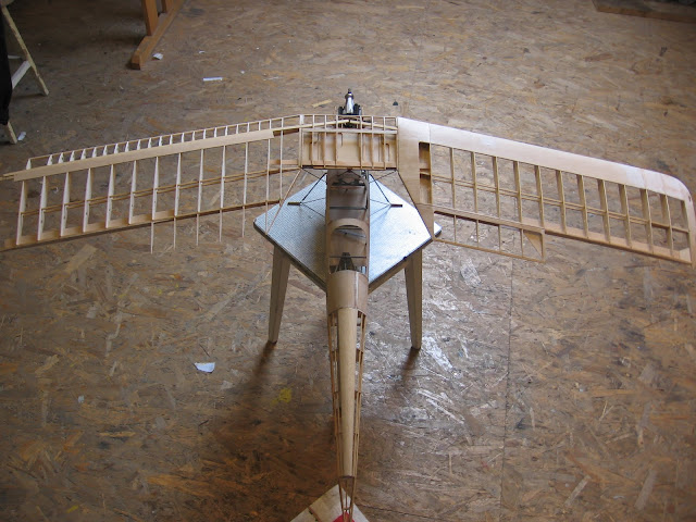

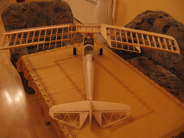

Projekt żyje swoim tempem. Kadłub w stanie wiadomym i skrzydła półwykończone bez lotek, tak jak na zdjęciu, to wszystko waży 566g. Powiem szczerze że mi trochę uśmieszek z twarzy zlazł :]

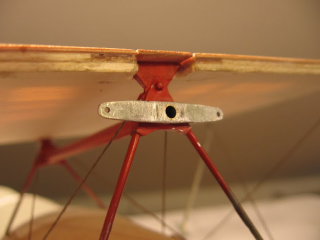

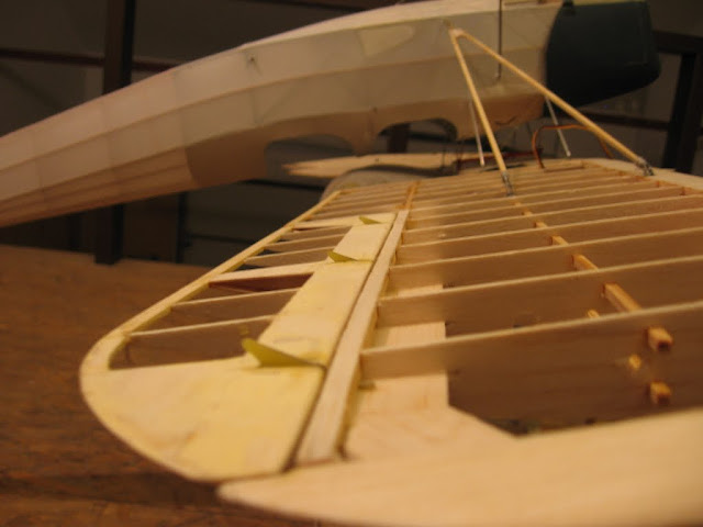

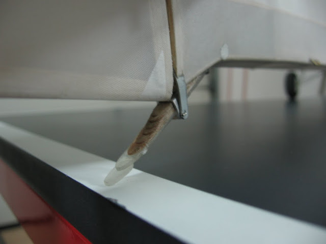

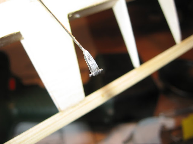

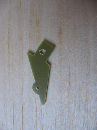

Zawias lotki
wyjście na lotkę
połączenie w trakcie prac
lotka w ogóle jest trudna mocno profilowana i ten łuczek przy zawiasach...
zawiasy nie będą miały lotkowych słupków ponieważ musiał bym dalej pruć lotkę co znacznie by ją osłabiło. Nie robiłem osi poniżej lotek bo to już za małe było.
okucia zastrzałów (brak wypełnienia między dźwigarami
ogólnie z lotką
