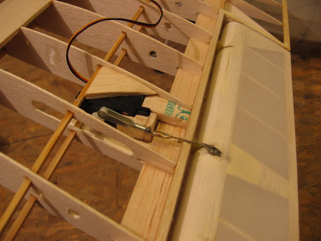

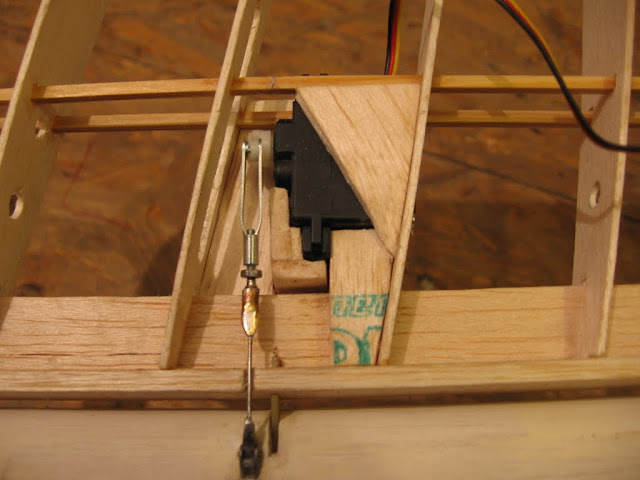

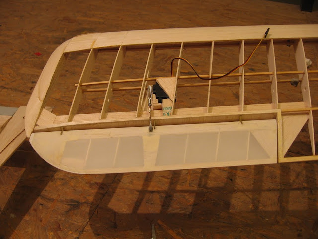

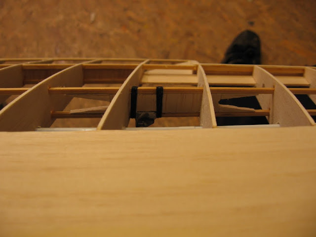

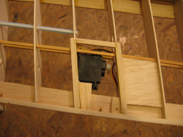

krzychu-rc Opublikowano 13 Listopada 2010 Autor Opublikowano 13 Listopada 2010 Mocowanie zastrzału z bowdenowego napędu lotek przeszedłem na 2 serwa na skrzydłach. Mocowanie serwa przez klapkę na dwa wkręty. atrapa napędu lotek ruchoma oczywiscie lewe skrzydło poszyte prawe w przygotowaniu do poszywania przewody napędu lotek

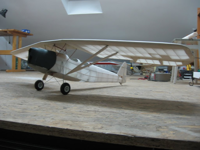

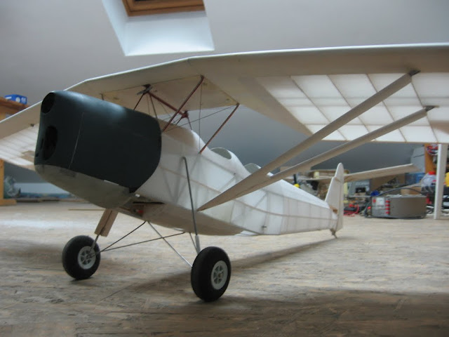

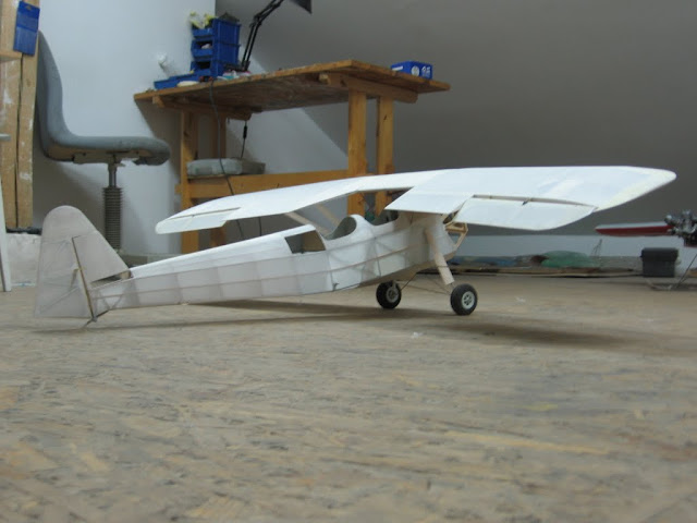

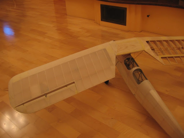

krzychu-rc Opublikowano 11 Stycznia 2011 Autor Opublikowano 11 Stycznia 2011 Druga strona skrzydła wraz z lotką gotowa. Lewy zastrzał w trakcie wykończeń.
