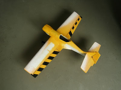

marek rokowski Opublikowano 20 Czerwca 2009 Autor Opublikowano 20 Czerwca 2009 niestety, inny duży projekt spowolnił prace, ale Zlinek rośnie: maszyna dostała już osłonę silnika: oszklenie kabiny i przejście skrzydło-kadłub: no i stanęła o własnych kołach;) no to jeszce rzucik z góry: cdn...

ahaweto Opublikowano 21 Czerwca 2009 Opublikowano 21 Czerwca 2009 Witam. Profesjonalizm w każdym calu :shock: Jak zamocowałeś podwozie (płytka, klocek) ? Pozdrawiam Adam.
marek rokowski Opublikowano 21 Czerwca 2009 Autor Opublikowano 21 Czerwca 2009 czesc dzięki 3płytki sklejki "owocówki" -bo jest lekka - tworzą kieszeń -widać to na zdjeciach "gołego" kadłuba płytki są ażurowane a środkowa ma z dołu trójkątne gniazdo w które wchodzi wygięty drut podwozia. potem wchodzi dodatkowy "trójkat" który blokujce się wkrętem ale docelowo chyba jednak powinienem był zrobić podwozie z czegoś bardziej "płaskiego" niż drut... ;

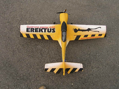

marek rokowski Opublikowano 25 Czerwca 2009 Autor Opublikowano 25 Czerwca 2009 na razie pewien DUUŻY projekt wybił mnie z prac nad Dromaderkiem i Zlinem - ale... nudząc się chwilowo przy kompie, skrobnąłem sobie taki projekt malowania: (docelowo Zlinek ma być w barwach "Żelaznych" -ale na tym etapie prościej mi bedzie go pomalowac "improwizacyjnie"... co o tym myślicie? swoją droga niezły napój energetyczny... hehehe http://picasaweb.google.com/lh/photo/mbp7wix-Zoafm_bycQfLaw?feat=directlink pozdawiam Marek
mammuth Opublikowano 25 Czerwca 2009 Opublikowano 25 Czerwca 2009 Znajomi pojechali kiedys do Grecji (zdaje sie) - kolega sie skarzyl jak to jego dziewczyna zakupila zgrzewke, z nim u boku - powiedzial mi, ze ludzie tak jakos dziwnie na niego patrzyli XD . Masz wiernego kibica we mnie

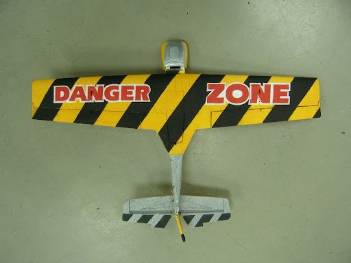

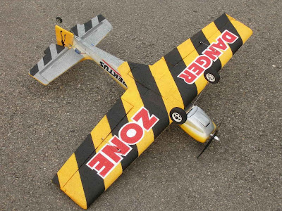

marek rokowski Opublikowano 29 Czerwca 2009 Autor Opublikowano 29 Czerwca 2009 weekend przesiedziany przy kompie przy innych projektach - ale nie mogłem sobie darować żeby nie podciągnąć mojego Erektusa! ... no i co nagle - to po diable przy malowaniu podwiało mi szablon na lotkach - jutro będzie równanie - ale musi najpierw wyschnąć...
laminat Opublikowano 29 Czerwca 2009 Opublikowano 29 Czerwca 2009 Panie toć to motoszybowiec z tego wyszedł. Na serio czy skrzydła nie maja zbyt duzej rozpietosci? tutaj polecam zobaczyc http://membres.lycos.fr/wings2/3vues/zlin_50_3v.jpg mam nadzieje ze sie myle bo podoba mi sie modelik.
marek rokowski Opublikowano 29 Czerwca 2009 Autor Opublikowano 29 Czerwca 2009 hehehe -spytaj swojej baby co daje ubranie w paski a tak na serio to przekłamanie obiektywu zob. kilka postów wyżej jest zdjęcie pionowo z góry

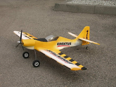

marek rokowski Opublikowano 30 Czerwca 2009 Autor Opublikowano 30 Czerwca 2009 prace w "malarni" trwają no i mam dylemat: malować maskę przed kabiną na czarno czy nie? a w albumie troche więcej fotek - http://picasaweb.google.com/1marekR/Zlin50tka#
Pavel Opublikowano 30 Czerwca 2009 Opublikowano 30 Czerwca 2009 Obserwuję temat od początku. Nie myślałem że z tej sterty pianki wyjdzie taki fajny model ;D Ja zostawiłbym tak jak jest- wygląda dobrze. Samo malowanie oryginalne, przecież nie wszystkie modele Zlinów muszą być upodabniane do tych, na których lata żelazny team.

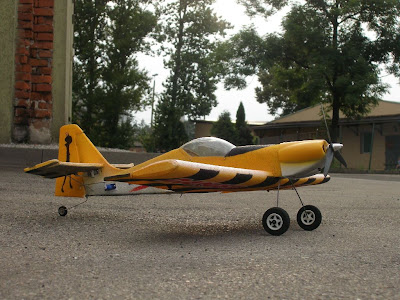

marek rokowski Opublikowano 6 Lipca 2009 Autor Opublikowano 6 Lipca 2009 wreszcie... ! w natłoku zajęć wszystko stanęło -ale dzisiaj udało mi się doprowadzić Zlinka "Erektusa" do stanu lotności! : tak w końcu wygląda: miałem go "doszlifowywać" -ale pierwsze obloty! zdam relację z ulatniania Erektusa - mam już nawet pilota/oblatywacza hehehe -mam nadzieję że się Mirek zgodzi... dla mnie ta zabwaka na razie jest za szybka (biorę dość specyficzne leki - i mam przez to reflex żóóóółłłwia... pozdrawiam MArek
