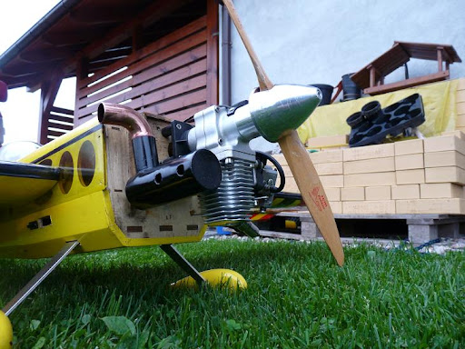

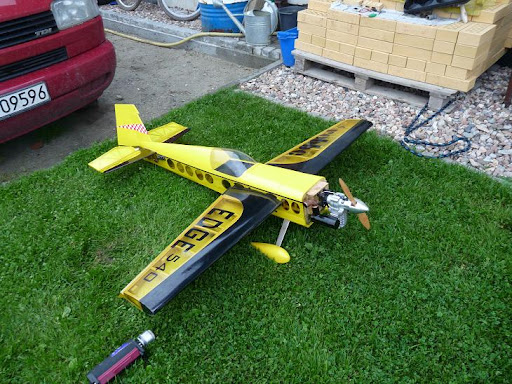

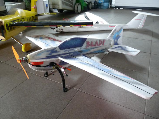

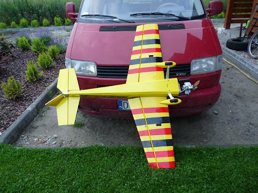

ECO400 Opublikowano 29 Czerwca 2009 Opublikowano 29 Czerwca 2009 Witam. Jako że latam już trochę czasu to postanowiłem przejść na modele wyższej klasy jakimi są modele do lotów 3D. Na początku latałem tym modelem: więcej zdjęcia Blade 3D: http://picasaweb.google.com/Dawid.eco400/Blade3D# Jest to model Blade 3D firmy FreeAir. Waga gotowego do lotu do 220g. Silnik jaki zastosowałem w tym modelu ma uciąg 300g co n oznacza że model może zrobić zawis na 3/4 gazu (jak dla mnie to trochę mały nadmiar mocy). Oprócz zbyt małej mocy silnika denerwuje mnie w nim jeszcze to że przy najmniejszym wietrze rzuca modelem na lewo i prawo. Aktualnie zaczynam przygodę z modelem Edge 540 3D Robbe . Aktualnie w modelu siedzi silnik benzynowy 17ccm ale jeszcze w tym tygodniu będzie w nim ASP FS .91 AR . Dane modelu: Rozpiętość: 1400 mm, Masa startowa: 2900g, Obciążenie powierzchni nośnej: 64.00g/dm2, Powierzchnia skrzydeł: 45.00dm2, Długość: 1400mm, Napęd: silnik żarowy 7.5cm2 dwutakt, 10-12cm2 czterotakt, lub napęd elektryczny, Serwa jakie są w modelu: SW- Futaba S3010 SK- Futaba S3010 Lotki- Sanwa SRM-102 przepustnica- Hitec ??? Teraz trochę zdjęć: Więcej zdjęć Edzia: http://picasaweb.google.com/Dawid.eco400/Edge540Robbe#
jakuban Opublikowano 29 Czerwca 2009 Opublikowano 29 Czerwca 2009 Zawsze podobał mi się ten edge, ale odrzuca mnie jakoś obciążenie powierzchni, moim zdaniem te 2,9kg to trochę dużo przy rozpiętości 140cm. Gdybym sam budował coś podobnego celowałbym w jakieś 50-55g/dm.
Paweł Rzedzicki Opublikowano 30 Czerwca 2009 Opublikowano 30 Czerwca 2009 Miałem kilka sztuk tego modelu i mimo obciążenia, a może dzięki niemu właśnie model lata idealnie. NIe zachowuje się jak gazeta na wietrze a nadal lata bardzo lekko. Profil skrzydeł który ma jednakową grubość jak w funtanach sprawia, że edek nie macha skrzydłami w przeciągnięciu. Pokaże Wam filmik, co prawda wtedy jeszcze nie latałem 3D ale widać jak model pięknie lata a ląduje miękko i lekko.
