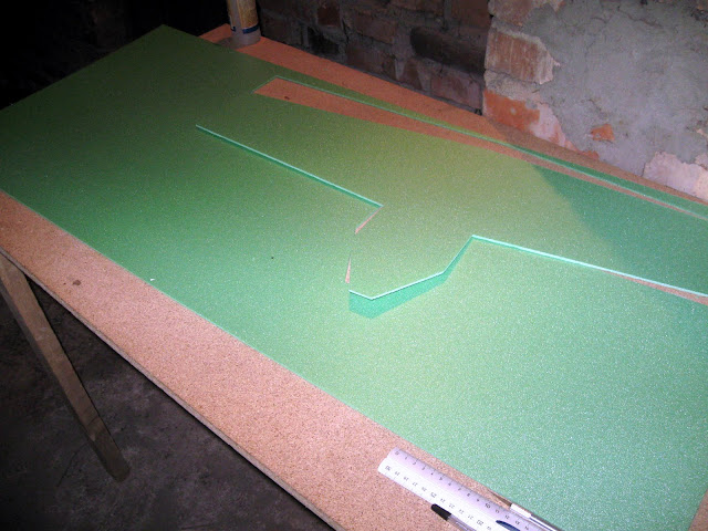

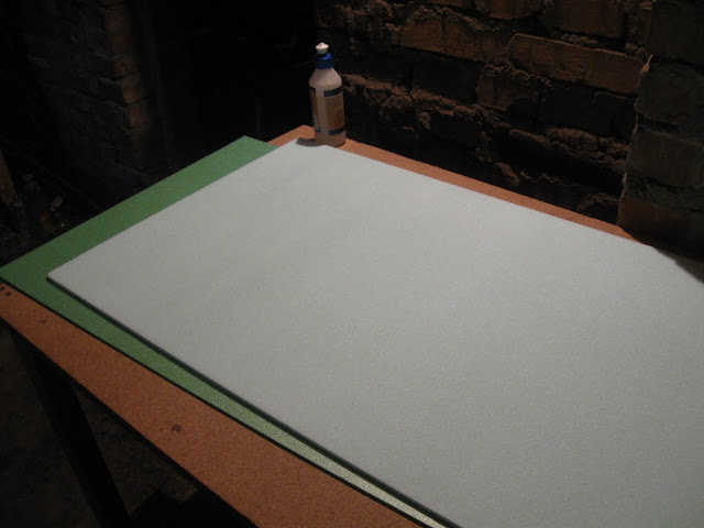

Użyłem 1 arkusza depronu obustronnie gładkiego 6mm i 2 arkusze rowkowanego 3mm. Zaopatrywałem się w Komforcie w Puławach, sprzedają na sztuki. Gdy tylko zapytałem o podkład pod panele podłogowe, wszyscy pytali, czy na model. ;D
Próbowałem się zmieścić z 2 częściami płata (góra i dół), niewiele brakowało, ale niestety, trzeba było na 2 arkuszach :evil: . Ale nic nie szkodzi. Przyda się do kolejnych modeli. 8)
Klej, jak widać może na zdjęciu, polimerowy firmy "Śnieżka".

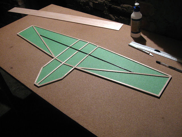

Na pierwszy ogień - skrzydło.
Użyłem tutaj listewek balsowych 6x2,5 i rurki węglowej 4mm. . Zdzierstwo, w Puławach z 1 listewkę 5x3 chcieli 1 zł . Docinałem je więc sam z deseczki takim oto zmajstrowanym własnoręcznie ustrojstwem.
Może estetyką nie grzeszy, ale ważne, ze spełnia swe zadanie.
Ogólnie skrzydło wydaje się być wystarczająco sztywne, rozważałem wstawienie tam sosny zamiast balsy, ale ostatecznie wybrałem balsę.

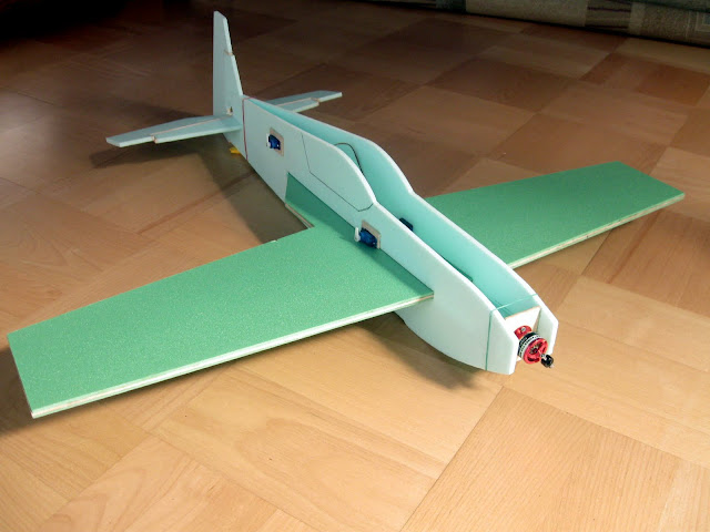

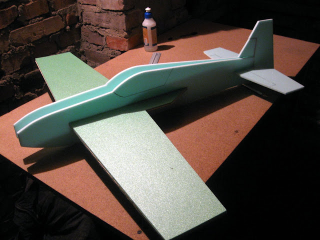

I na koniec "złożone na sucho do kupy".
Cieszy oko. :mrgreen:
W najbliższym czasie będę uzupełniał relację, ale nie liczcie na piorunująco szybką budowę. Nigdzie mi się nie śpieszy i będę starał się robić to dokładnie. :)
Czekam na ew. uwagi. 8)

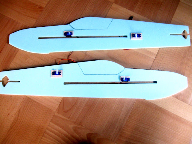

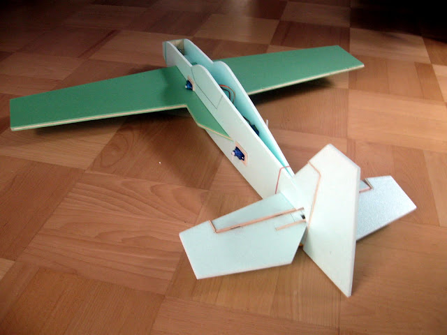

Wiec tak. W kadłub wkleiłem balsowe wzmocnienia pod serwa. Następnie przykręciłem serwa śrubkami.

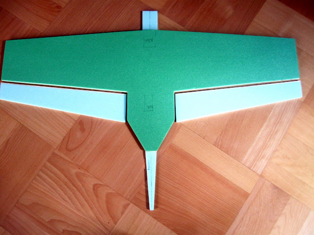

Skrzydło. Skleiłem "górę" z "dołem". Dokleiłem do niego także... jak to nazwać?.. Wzmocnienie kadłuba? :shock: W każdym razie widać je ja zdjęciu. Lotki nie są jeszcze przymocowane.

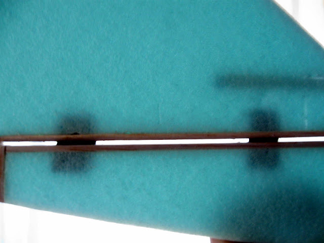

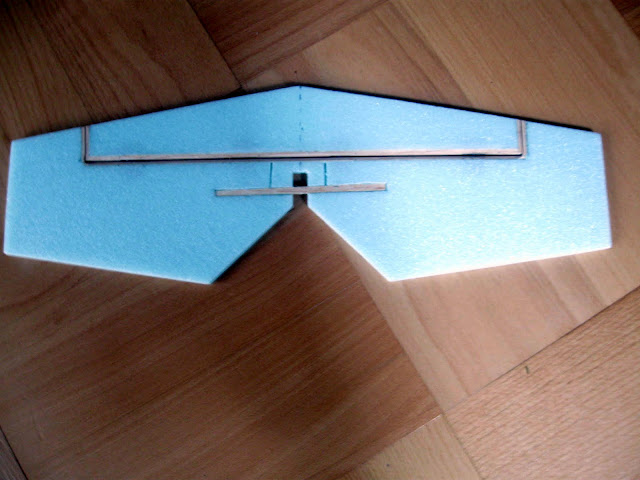

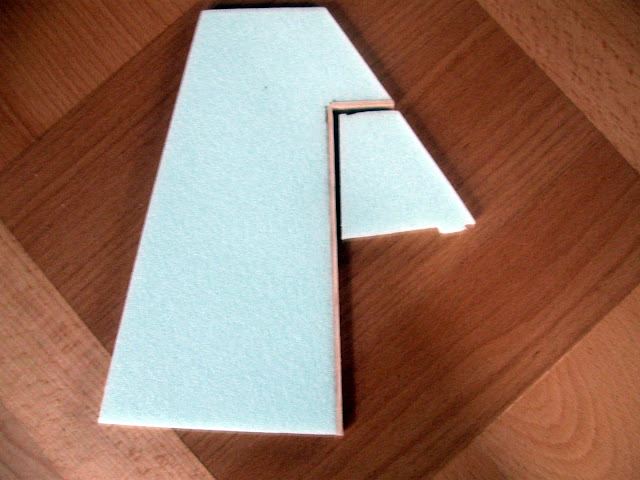

Statecznik poziomy i ster wysokości. Jak widać wkleiłem dodatkową listewkę, gdyż ster wysokości bez niej wydawał mi się zbyt wiotki. Zastosowałem tutaj zawiasy z dyskietki.
Ster kierunku i statecznik pionowy.
SK wzmocniony listewkami balsowymi 6 x 2,5. Statecznik pionowy wzmocnię taką samą listewką, kiedy przykleję go do kadłuba.

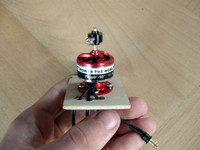

Wręga silnikowa ze sklejki 3mm. Silnik Emax CF 2822.
Ustawiłem taki skłon i wykłon - jak myślicie, będzie wystarczający? Jak to jest u Was?
Kadłub lekko poszerzyłem, by zmieścił się tam pakiet. ( 3S Turnigy 1300 mAh). Teraz się mieści. :D
I na koniec ściśnięte "na sucho" recepturkami.

Marcus Biały, gładki depron kupiłeś w komforcie?
Z tymi skrzydłami to mogłeś się na jednym arkuszu zmieścić. Trzeba było trochę wcześniej pomyśleć. Każdemu może się zdarzyć. Ja kiedyś wycinałem skrzydła, to też mi się nie zmieściło. Kombinowałem, ustawiałem, aż ustawiłem. Tnę, tnę, patrze a pod nożem posto :crazy: :shock: Naszczęście było to skrzydło do takiego tam rzutka, więc nie chciałem marnować tego wszystkiego, to wyciąłem brakujący kawałek, i dokleiłem, wzmocniłem taśmą bezbarwną. Trzyma się już 4 tydzień, i nic nie widać :faja:

Vadic, gwoli ścisłości - to nie biały, lecz seledynkowy depron.
Marcus, niewiem jak tobie, ale mój seledynkowy miał tendencje wyginania się, widać było nawet na całym arkuszu, po jakimś czasie wyginał się w jedną stronę,
Teraz na wręgi i żeberka stosuję ten brązowy, rowkowany, sprzedają go w mniejszych arkuszach,
I w Castoramie i w LeroyMerlin jest. Niestety tylko rowkowany, bynajmniej w tych sklepach gdzie ja szukałem. Gładki jest dostępny w Komforcie.
Depron po naszemu, a izoflor po sklepowemu to materiał podkładowy pod panele podłogowe i tam też (na dziale z panelami) należy go szukać :)

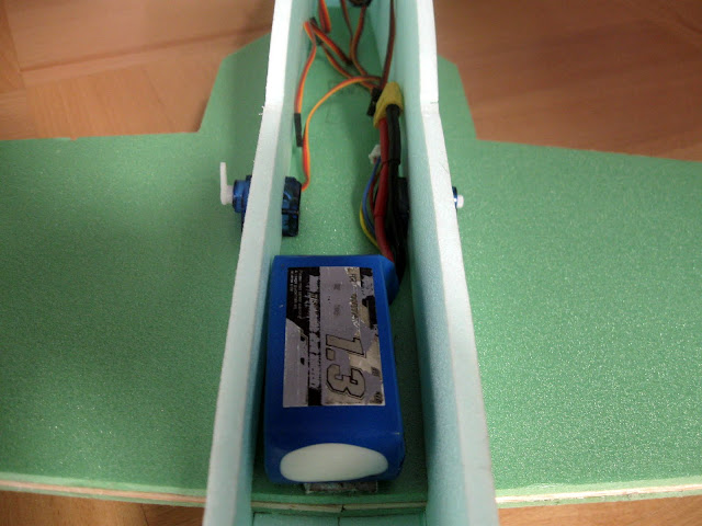

Gdzie umieściliście regulator? Rozplanowuję miejsce wewnątrz, pakiet wyszedł mi na krawędzi natarcia, regulator gdzieś przed nim, ale zastanawiam się, czy pchać go na górę, czy na dół? Jeżeli na górze, to zapewne tutaj:

ja miałem regulator na samym dole kadłuba ponieważ pośrodku, na środkowej półeczce był pakiet, a jakies 5cm za spływem skrzydła miałem otwierany luk i tam był właśnie wkładany pakiet oraz siedział grzecznie odbiornik. Wyważony był ok, musisz sprawdzic to u siebie.
