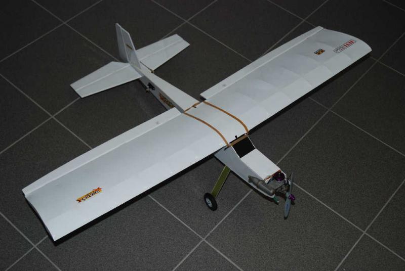

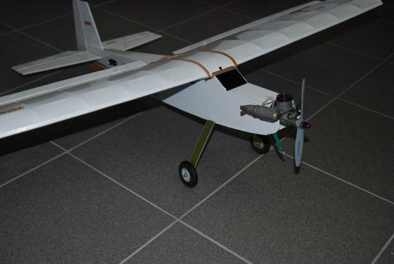

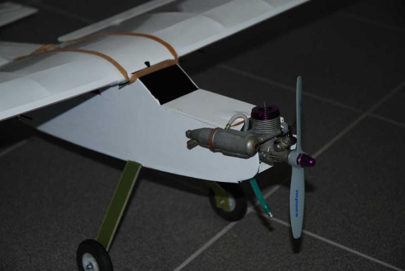

marcin82at Opublikowano 10 Listopada 2012 Opublikowano 10 Listopada 2012 Koncze powoli mojego Michasa RC. Napedzany spalina 1,19ccm³ Tu kilka fotek
pauletto007 Opublikowano 10 Listopada 2012 Opublikowano 10 Listopada 2012 Koncze powoli mojego Michasa RC. Napedzany spalina 1,19ccm³ Tu kilka fotek A są plany na jeszcze tegoroczny oblot? Oby tylko pogoda dopisała
marcin82at Opublikowano 11 Listopada 2012 Opublikowano 11 Listopada 2012 Czy oblot sie w roku 2012 uda ... to nie wiem ...u nas pogoda powoli jest minusowa i na ten maly silnik to nie chce ryzykowac. Ale zobaczymy ... silnik narazie chodzi bardzo fajnie

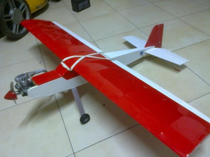

volt777 Opublikowano 21 Listopada 2012 Opublikowano 21 Listopada 2012 Witam A oto moje wypociny:), michaś gotowy jak pogoda dopisze jutro pierwszy lot, mam nadzieje że udany:), niec mnie przeraża waga bo 800g z ogonkiem ale mam nadzieje ze da rade:)
