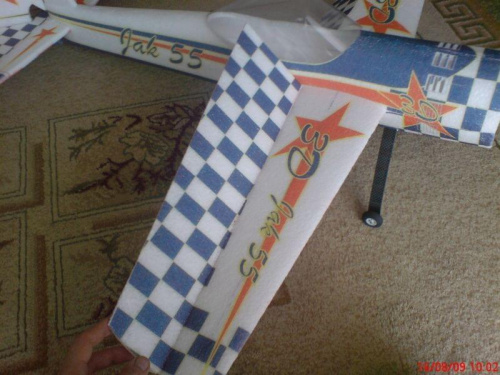

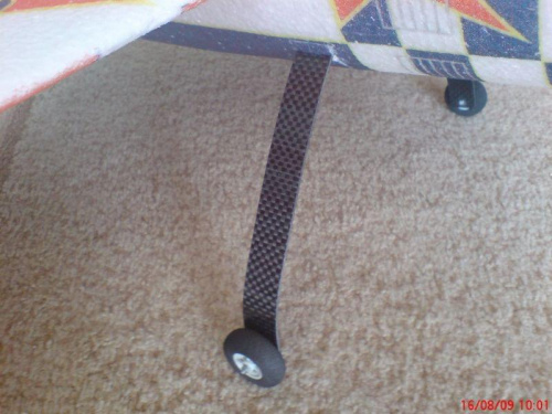

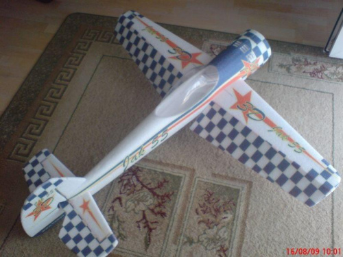

radek872 Opublikowano 16 Sierpnia 2009 Opublikowano 16 Sierpnia 2009 Witam od dłuższego czasu chodziła mi po głowie mysl żeby polatać sobie za domem 50m od mojego bloku jest boisko szkolne.W zasadzie to korciło mnie juz od kilku lat i nie wiem czemu nie kupiłem wczesniej takiego latacza :? Decyzja padła na Yaczka przeliczenie kosztów i wyszło 600zł model z pełnym wyposażenie 4 pakiety odbiornik synteza full wypas Yaczek na kołach. Modelik kupiony w perfect hobby w promocyjnej cenie 289zł. W ciągu 2 dni sklejania po 2 godzinki na kołach stoi modelik poskładany wg instrukcji ze strony klik Garść zdjęć Wycięte otwory- chłodzenie na pakiet Wyażurowana ciężka wręga z solidnej sklejki producent przesadził dając sklejke 4mm.Prawdopodobnie przodem przez wycięcie bedzie wkładany pakiet Węglowe lekkie podwozie wygląda swietnie Cały Yaczek Przeogromne lotki expo pewnie bedzie 100% Model pusty bez elektroniki wyszedł około 150g Do modeliku zamówiłem wszystko w Chinach :rotfl: :rotfl: 1 Odbiornik Corona 8 kanałów z syntezą 2 Serw Hex tronik 1,6kg 3 Pakiety 4 sztuki hex tronik 1000mah 25C z mozliwoscia ładowania prądem 2C 4 Silnik odpowiednik e maxa 2822 z tym, że pobór 2A mniejszy AX-2210N 740g ciagu 5 regielek 25A z zapasem. PS mam mały problem z zamocowaniem kabinki jest zrobiona na styk i powinna być zdejmowana chociaż mozliwe jest wkładanie pakietu przodem, ale to wyjdzie po poskłdaniu i wyważeniu.Może ktos ma jakis pomysł na zamocowanie tej kabinki ?
Jano Opublikowano 16 Sierpnia 2009 Opublikowano 16 Sierpnia 2009 Bardzo fajny modelik.Napisz koniecznie jak to lata.Te lotki faktycznie ma jakieś wyrośnięte.Chyba połowa płata to lotka

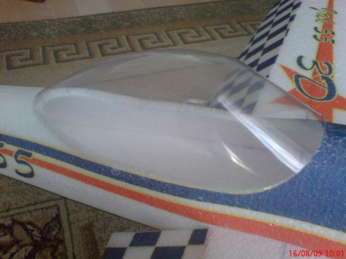

dertgh Opublikowano 23 Sierpnia 2009 Opublikowano 23 Sierpnia 2009 Moj jaczek gotowy : http://pfmrc.eu/album_pic.php?pic_id=2500 Waga 360 g bez baterii, czyli zgodnie z deklaracją producenta. Silnik zamontowany przed wręgą nie wygląda najlepiej. Można by trochę pokombinować, żeby go zamontować za wręgą - inny silnik albo mocować go na tulejach dystansowych. Budowa zajęła dwa wieczory, w sumie z 10 godzin. Najwięcej problemów jest z odpowiednim uformowaniem kadłuba do postaci rury, tak żeby nie było żadnych zwichrowań i żeby było prosto. Aczkolwiek wyfrezowane od wewnętrznej strony podłużne szczeliny znacznie ułatwiają to zadanie. Zgodnie z przewidywaniami kadłub jest bardzo sztywny i solidny, nie ma mowy o wyginaniu się ogona mimo takiej długości kadłuba. Kadłub w postaci rury z wyposażeniem schowanym w dziobie nastręcza niestety trochę problemów przy wymianie baterii w warunkach polowych. Ciężko jest wpinać/wypinać baterię i odrywać baterię z rzepów. W deskolotach to jest znacznie łatwiejsze. PS mam mały problem z zamocowaniem kabinki jest zrobiona na styk i powinna być zdejmowana chociaż mozliwe jest wkładanie pakietu przodem, ale to wyjdzie po poskłdaniu i wyważeniu.Może ktos ma jakis pomysł na zamocowanie tej kabinki ? http://pfmrc.eu/album_pic.php?pic_id=2499 Mocowanie kabinki zrobiłem tak jak zalecił producent. Dwa pręty łączące krawędzie kokpitu wystają lekko poza obrys kadłuba. Na ich zaostrzone końce trzeba po prostu "nadziać" i naciągnąć kabinkę. Testowałem to rozwiązanie w warunkach polowych - przy odrobinie wprawy łatwo można zdjąć i założyć taką kabinkę. Trzyma się bardzo mocno - można wyrzucać model trzymając za owiewkę. http://pfmrc.eu/album_pic.php?pic_id=2501 A tu jeszcze pilotka wykonuje przegląd przedlotowy - sprawdzenie śmigła i zespołu napędowego. Wszystko w porządku, lecimy Oblot odbył się dzisiaj. Samolot lata tak jak wygląda - doskonale. Dzięki temu, że przyłożyłem się do tego żeby wszytko było symetryczne i równe, nie potrzebne było prawie trymowanie. Trochę tylko musiałem poregulować środek ciężkości baterią. Być może trzeba też będzie ustawić wykłon silnika, ale dzisiaj momentami powiewało i nie mogłem się zorientować na ile jest dobrze ustawiony . Lotki działaj bardzo skutecznie, do lotu po prostej trzeba stosować D/R i Expo, bo inaczej jest strasznie nerwowy. Z figur 3D próbowałem na razie tylko harriera i windę - wykonuje bez problemu, nie macha skrzydłami tak jak mój poprzedni Pitts z MS Composite.
radek872 Opublikowano 29 Sierpnia 2009 Autor Opublikowano 29 Sierpnia 2009 Ja dziś skończyłem swojego Yaczka waga 450g z pakietem 1000mah.Mocowanie kabinki zrobię tak jak pokazałeś wielkie dzięki !! Mocowanie pakietu zrobiłem po swojemu wkładany przodem, przy okazji odchudziłem troche model z ciężkiej sklejki.Środek ciężkości z pakietem 1000mah idealnie do 3D z możliwością regulacji z epp wklejone mam klocuszki blokujące pakiet serwo wysokości zrobiliśmy w tym samym miejscu hehe identyczne przemyślenia

radek872 Opublikowano 29 Sierpnia 2009 Autor Opublikowano 29 Sierpnia 2009 Są 2 haczyki i gumka, a przy krecie wszystko sie rozleci raczej nie wale i nie waliłem w glebę modeli z własnej winy, wiec nie biorę tego pod uwagę Edit Yaczek gotowy kabinkę przymocowałem na śrubeczki do sklejkowych klocuszków wyszło dosyć ładnie.Pozostało tylko pomalować kabinkę na niebieski metalic i nakleić z srebrnej folii pałąki. Zdjęcia i filmik z oblotu postaram się dziś wrzucić

radek872 Opublikowano 3 Września 2009 Autor Opublikowano 3 Września 2009 Dzięki, model ma za sobą 60 min w powietrzu i w tym czasie podwozie uleciało 3 razy teraz juz nie wklejam latam bez i tyle W jednej lotce coś stało się z serwem na sucho bez prądu klinuje sie i przeskakuje chyba trybko się posypało, ale po właczeniu zasilania serwo działa prawidłowo.W najbliższym czasie planuje wymianę kabinki myślę, że z pianki montażowej da rade zrobić coś takiego.W drodze mam także lżejszą piaste na mocowanie śmigła gumką.Mam nadzieje,że po zmianie kabinki piasty i bez podwozia ubije z 60g co poprawi możliwosci modelu w figurach pionowych ;D
dertgh Opublikowano 4 Września 2009 Opublikowano 4 Września 2009 model ma za sobą 60 min w powietrzu i w tym czasie podwozie uleciało 3 razy teraz juz nie wklejam latam bez i tyle Ja to przewidziałem i podwozie mam montowane na rzep. Co prawda do tej pory nie miałem okazji wypróbować w miejscu gdzie da się wylądować czy wystartować, ale próby statyczne wyglądają obiecująco - wytrzymuje upadek pod kątem z 2 metrów. Poza tym wyrywa się z rzepów w przypadku zbyt mocnego uderzenia. Filmik z Twoich lotówy bardzo fajny. Mam nadzieję, że też będę kiedyś tak latał.
