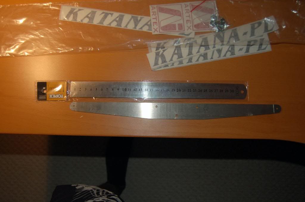

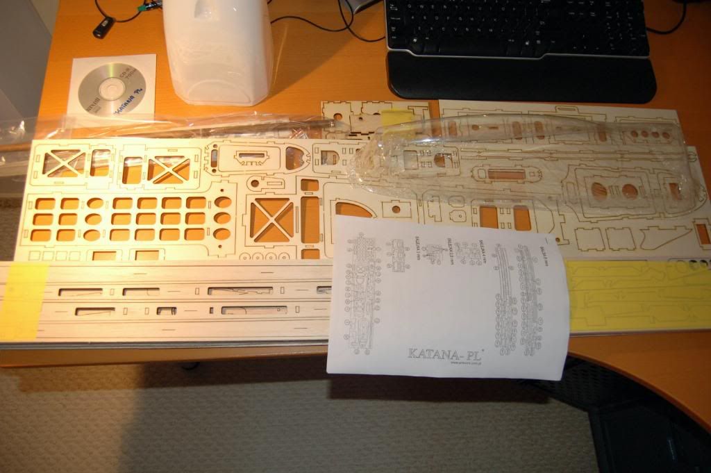

dukeroger Opublikowano 20 Sierpnia 2009 Opublikowano 20 Sierpnia 2009 Witam No i w koncu przesylka dotarla do mnie. Co w srodku to mozna zobaczyc na zdjeciach. Ogolnie ok tylko myslalem ze podwozie tez bedzie w komplecie a dostale tylko pokazany na drugim zdjeciu plaskownik do wygiecia. Inni tez tak mieli? W sumie nie sa to jakies specjalne pieniadze ale wrazenie minimalnie zepsute. Wyposazenie zamowione w sumie koncowa lista wyglada tak: * regulator TURNIGY Plush 60amp Speed Controller * silnik TGY AerodriveXp SK Series 35-42 1000Kv / 605w * zlaczki 4mm Gold Connectors 10 pairs (20pc) * pakiet Rhino 2350mAh 3S1P 25C Lipoly Pack * odbiornik Hitec HFD-08RO * smiglo APC 13x6,5 * serwa Hitec HS 82 MG zawartosc zestawu podwozie do samodzielnego wygiecia
Gość slawekmod Opublikowano 20 Sierpnia 2009 Opublikowano 20 Sierpnia 2009 Ten duralowy płaskownik to zbrodnia w tym modelu.Ja jak założyłem podwozie duralowe to odrazu zrobił się za ciężki.Wręgi kadłuba które są umiejscowione na długości obrysu skrzydła ( żebra przykadłubowego) wzmocnij poprzeczkami z listewek sosnowych 3x5mm , wystarczy po jednej na wręgę.Ja to zrobiłem ale już po lekkim zawadzeniu skrzydłem o ziemię w skutek czego tylna część skrzydła połamała kadłub razem z wręgami.To jeden z nieprzemyślaneych elementów tego modelu.
dukeroger Opublikowano 20 Sierpnia 2009 Autor Opublikowano 20 Sierpnia 2009 Podobno konstrukcja w rejonie mocowania podwozia zostala zmieniona, jak dojde do tego momentu to pokaze fotke i jakbys mogl cos doradzic to byloby super. Mowiaz ze to zbrodnia masz na mysli zeby uzyc weglowego czy cos innego?

dukeroger Opublikowano 20 Sierpnia 2009 Autor Opublikowano 20 Sierpnia 2009 Wogole to dziwnie troche z tym zestawem; opis na stronie (co prawda nie artexu ale perfecthobby) mowi: Zestaw zawiera: # wszystkie niezbędne i wynikające z konstrukcji modelu elementy balsowo -sklejkowe, owiewkę silnika i kabinę z plexi # ponadto: wszystkie niezbędne elementy ( popychacze, cięgna , wzmocnienia, wręgę silnika ), bowdeny oraz podwozie. # INSTRUKCJĘ W JĘZYKU POLSKIM , BOGATO ILUSTROWANĄ z tego nie widze: popychaczy, ciegien i z podwozia nic poza tym plaskownikiem (przydaly by sie osie i same kola o jakichs lockach nie wspominajac)
Gość slawekmod Opublikowano 21 Sierpnia 2009 Opublikowano 21 Sierpnia 2009 Lepiej zastosuj zamiast płozy kółko ogonowe, do momentu kiedy tak nie zrobiłem serwo kierunku pluło trybami na prawo i lewo po lądowaniu na trawie.Po wymianie na koło przestałem wymieniać tryby.Model jest lekki i trzeba mu to przyznać ale w pogoni za wagą niektóre elementy są odchudzone za bardzo ( jak wspomniane przeze mnie wcześniej wręgi kadłuba ) Co do wyposażenia modelu to faktycznie prawie go nie ma a pomysł z wyginaniem podwozia duralowego bez giętarki ewentualnie bez uprzednich prób może sie skończyć pogięciem tego elementu.Sklejkowe dźwignie sterowe proponuję odrazu wyrzucić i zastąpić je szklano-epoksydowymi (ja robię z płytek do obwodów drukowanych).Porównując zestaw Ultimate 40 z Great Planes zakupiony przeze mnie za 349zł w modele sklep z rok temu to wogóle nie ma porównania.W zestawie GP sama instrukcja ma z 50 kartek, 3 wielkie plany w skali 1:1 a do tego wszystkie najdrobniejsze śrubki itp.Brak tylko kół i kołpaka.

dukeroger Opublikowano 22 Sierpnia 2009 Autor Opublikowano 22 Sierpnia 2009 zaczac zaczalem; ale jako ze to moj naprawde pierwszy balsiak powoli idzie... na razie powoli skladam kadlub do kupy. jaky kolega Slawek mogl powiedziec gdzie dokladnie widzial by te wzomocnienia z listewki 3x5 to bylbym wdzieczny. Jedna uwaga do "manuala" Artexowego - ten model troche sie zmienil - inne sa ksztalty otworow czasami sa lekko gdzie indziej. Przydal by sie update; dodac by wypadalo co zrobic z kabina pilota i mordka, podwoziem, galanteria- o tym slowa nie ma w "manualu". A jeszcze jedno pytanie do Slawka; przeczytalem ze polecasz do giecia balsy uzyac plynu do szyb; dlaczego nie wody? Plyn ma kolor normalnie - nie jest to problem?
