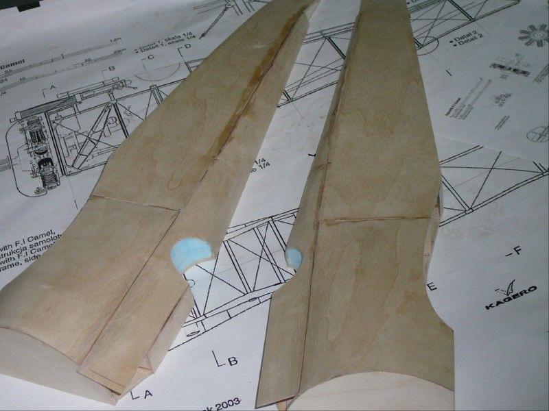

Janek Opublikowano 8 Października 2009 Opublikowano 8 Października 2009 ??? blok? Po co aż tyle? W okolicach górnej linii dał byś jedną podłużnicę, a na dole zamknął aż do skrzydła.
pacek Opublikowano 8 Października 2009 Autor Opublikowano 8 Października 2009 nie blok tylko bok i tak musze wyprowadzić profil skrzydła to dam sklejeczke aż do zagięcia wręgi
Janek Opublikowano 8 Października 2009 Opublikowano 8 Października 2009 Aaaa haha, no faktycznie nie doczytałem! sory, no to wszystko jasne.

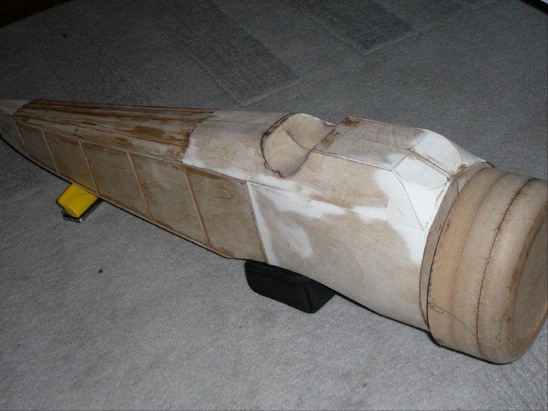

pacek Opublikowano 10 Października 2009 Autor Opublikowano 10 Października 2009 no to troche podgoniłem gdyby nie to że zachciało mi się szczegółów to można by go zamykać i robić na gotowo a tak czeka mnie jeszcze sporo roboty ale o tym potem Niedziela nie była zbyt owocna jeśli chodzi o postepy w budowie, udało mi się zamknąć garb od przodu, no i mam zagwozdkę jako że to moje pierwsza tego typu praca to troche przekombinowałem czytaj dodałem sobie zbędnej roboty, chodzi o odwzorowanie poszycia płótnem tylnej częśći kadłuba, wymaga to powtórzenia poszycia części twardej (różnica wysokości) i nie wiem czy mi się chce to robić z drugiej strony fajnie by było żeby było widać załamania poszycia na podłużnicach w części ogonowej :twisted: następnym razem trzeba będzie przewidzieć to na początku

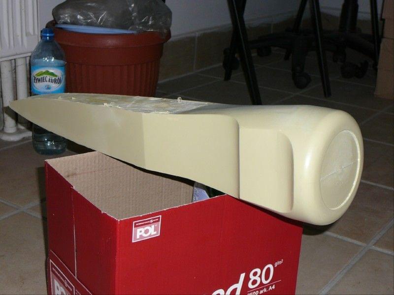

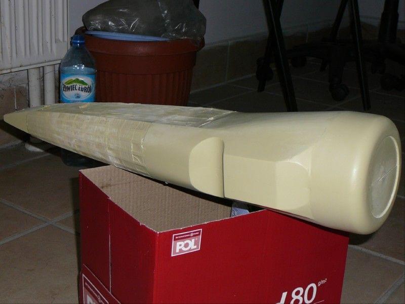

pacek Opublikowano 22 Października 2009 Autor Opublikowano 22 Października 2009 jako, że konkurencja zasuwa do przodu jak mały zapi........acz, postanowiłem troche przyspieszyć, ale z tego przyśpieszania wyszła zmiana koncepcji wykonania formy , dla wtajemniczonych będę to robił metodą "RURY" albo "WOWY" jak kto woli szczególy ujawnie jak zacznę robić narazie w związku z tym kadłub został sklejony do kupy wiem, wiem lubie głupiego robotę, no coż to moja taka pierwsza praca, Na dzień dzisiejszy kopyto prezentuje się tak: tam gdzie teraz oklejony jest taśmą będzie imitacja miękiego pokrycia (przynajmniej mam taką nadzieje na fotkach być może tego nie widać ale czeka mnie jeszcze kupe szlifowania zanim będzie można zacząć nanosić detale :twisted:
Janek Opublikowano 22 Października 2009 Opublikowano 22 Października 2009 No w końcu jakieś fotki! Już wyglądało na to że dopiero zobaczę go w powietrzu (zapewne 'na szóstej godzinie' ) Nieźle, tylko zabrakło fotki z góry co by tą kabinę przeanalizować.

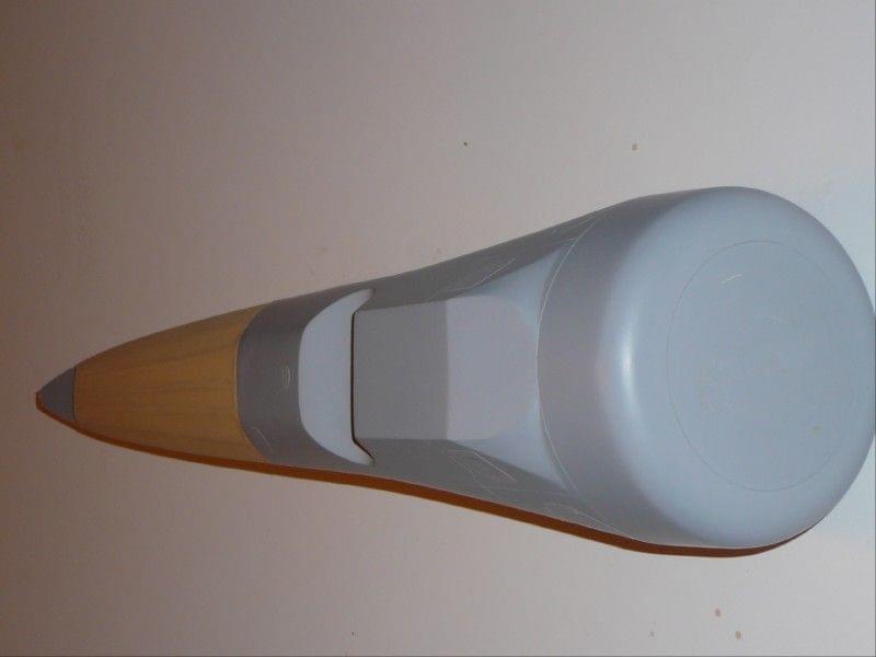

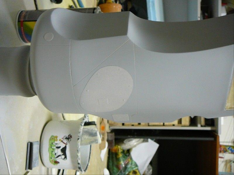

pacek Opublikowano 26 Października 2009 Autor Opublikowano 26 Października 2009 materiały na forme i kadłub w Havlu zamówione no to czas wziąść sie za robote, nie zapominając że to ma być kombat, przyszedł czas na waloryzacje kopyta :mrgreen: :wink: jakieś delikatne linnie podziałowe na części twardej, kilka bajerów, a po wyschnięciu farby pozostanie oklejenie solartexem części miękiej. Nie wszystko poszło tak jak chciałem, było kilka skuch w trakcie nacinania podziałów, :cry: ręka zadrżała, no i czasem czubek iglaczka zboczył z zadanej trasy, no cóż :oops: :cry: . Poprawiać już tego nie będe, tragedii nie ma. a może ktoś zna sposób, jakiś w miare prosty i bezskuchowy na trasowanie takich podziałów?
Janek Opublikowano 27 Października 2009 Opublikowano 27 Października 2009 fiu fiu klasa, teraz to już nawet nie musi latać, zawsze będzie można na telewizorze postawić

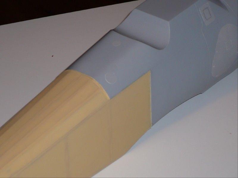

pacek Opublikowano 27 Października 2009 Autor Opublikowano 27 Października 2009 no to w zasadzie prace nad kopytem zakończone, mięka część pokryta solartexem teraz trzeba poczekać na przesyłkę z Havla, a w między czasie może zacznę robić skrzydła i stateczniki
