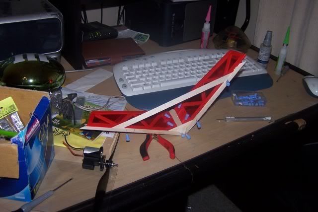

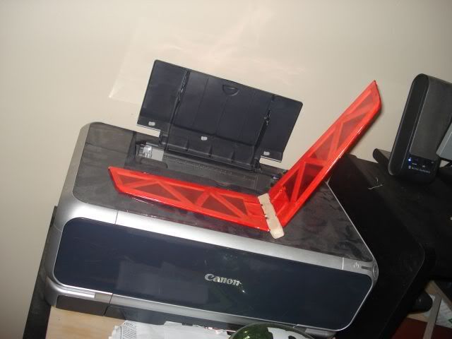

Patryk Urban Opublikowano 29 Kwietnia 2007 Autor Opublikowano 29 Kwietnia 2007 Cześć Dziś też coś zrobiłem. Robota powoli idzie a nic nie widać. Zamocowałem lotki i przykręciłem dźwignie. Później wziąłem się za statecznik. Narysowałem sobie szablon aby zrobić mocowanie stateczników pod odpowiednim kontem. W statecznikach wklejone są rurki z bowdenów tak aby wchodził w nie pięknie drut ponieważ będą one odejmowane. Łatwiejsze do transportu. Planuje wykonanie jakiegoś pudełka. No i tak wygląda statecznik. Pozostało przykleić do belki ogonowej.
