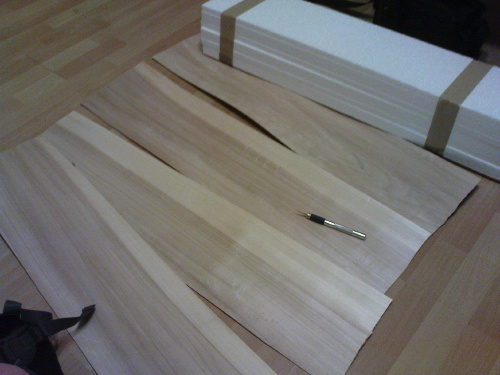

Tu trochę nawaliłem. Akurat miałem finansowy dołek i szukałem taniego forniru. A jedyny wybór jaki wówczas miałem, to topolowy fornir 1,3mm. Ciężka bestia. Miało to swój udział w ostatecznym wykonaniu modelu.

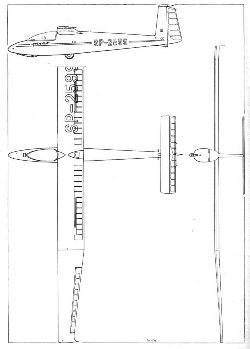

Proporcje ogólne konstrukcji, zapożyczyłem z szybowca „Pirat”. Może dzięki temu, model nabrał odrobinę szlachetniejszego wyglądu. :)
Dołączona grafika

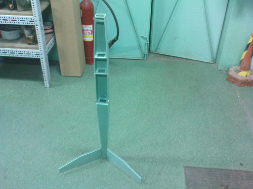

Przy ustawianiu usterzenia, posługiwałem się małym przyrządem własnej konstrukcji:
Dołączona grafika
Dołączona grafika

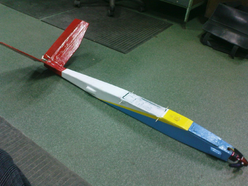

Trzeba było zająć się wykończeniem. Tu pozazdrościłem koledze Motylastemu jego dopieszczonych konstrukcji i nabyłem Wikol oraz papier śniadaniowy,
Jakoś udało się okleić cały kadłub. Potem nic ciekawego – godziny szlifowania, szpachlowania, szlifowania, szpachlowania, szlifowania i wku.... się ;)
Motylasty musi być masochistą. Robota jest paskudna i nawet chciałem ją rzucić, ale w końcu ujrzałem jak powierzchnia stopniowa robi się gładka.
Na to podkład szary, szlifowanie, szpachlowanie...
Dobra, kończę. Było z tym kupa roboty i niestety mistrza nie przegoniłem, ale nabyłem jeszcze większego respektu dla jego lśniących Totków. :D
Niestety zaaferowany szlifowaniem zapomniałem zrobić zdjęcia tej części budowy :P

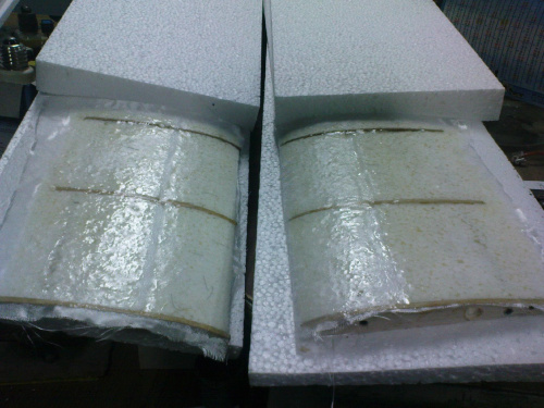

Najpierw wycięcie kilku żeberek z balsy i kilku ze sklejki. Wstawiłem je w skrzydło. Ich rolą było oczywiście utrzymanie gniazd bagnetów na pozycjach, żeby nie zgniotły pianki i nie przebiły pokrycia. Balsa tam, gdzie nie ma obciażeń, W miejscach gdzie działają największe siły – sklejka 3mm. Chyba deczko za dużo. Potem, rdzeń, razem z wklejonymi żeberkami został zalaminowany szkłem.
Dołączona grafika
Nabyłem dwie szpachle. Użyłem tej w puszcze, bo ta w paście zawierała kawałki drewna.
Szpachla okazała się dość łatwa w obróbce i trwała. Dobrze się trzyma depronu.

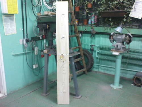

Koledzy mówili, żeby dać jeden bagnet 6mm stali. Dałem dwa, 4mm. Gniazda wykonane z aluminiowej rurki, ściśle spasowanej do prętów bagnetu.. Bagnety zostały naprzemiennie wklejone w skrzydła, tak, że kazde skrzydła ma swój bagnet, który w chodzi w drugi.

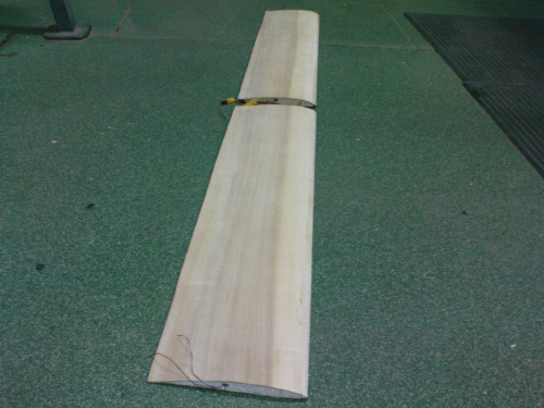

Potem oklejenie.
Soundal, Styro, Fornir, 200kg obciążenia...
Dobrze, że poczytałem kilka relacji z tego procesu, bo jakbym tego nie zrobił, to na widok rdzenia po oklejeniu pierwszej połówki forniru, skrzydło wyglądało jak koszmar z Elm Street, gdy zabrakło mu Stoperanu. ;) Nakleiłem drugą połówkę i się wyrównało. :)
Szlifo... NIE ZIEWAĆ MI TU! No dobrze. W końcu odłożyłem kostkę ze szmerglem. Natarcie kupiłem balsowe, gotowe. Wymagało tylko... Znowu ziewacie? A właśnie, że tak – szlifowania wymagało!
