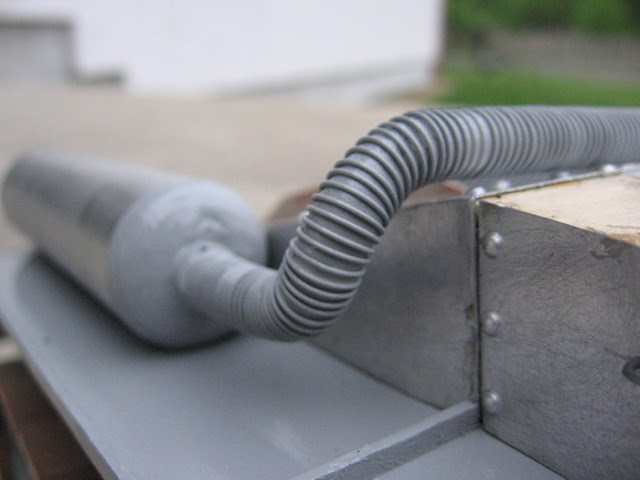

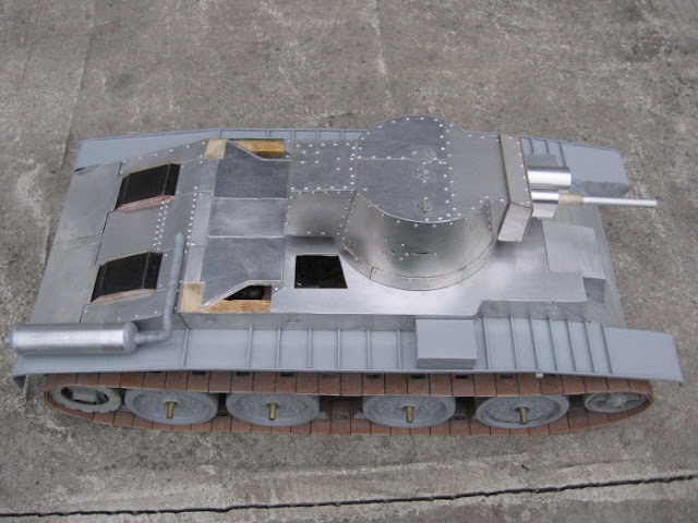

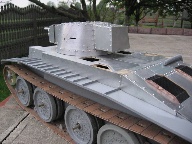

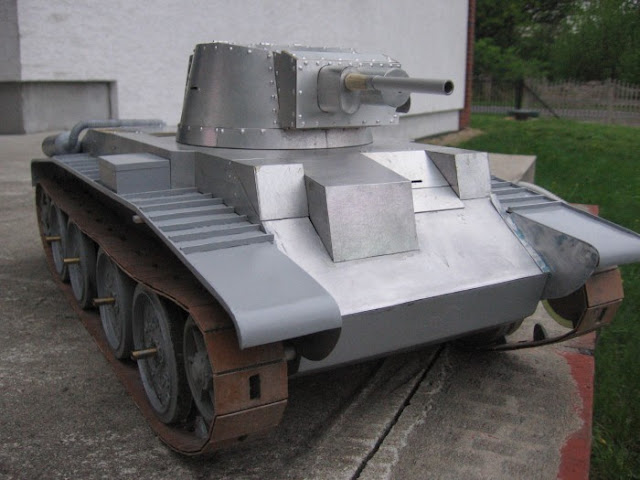

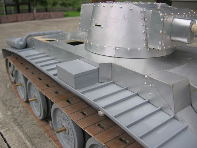

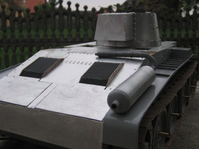

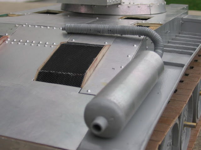

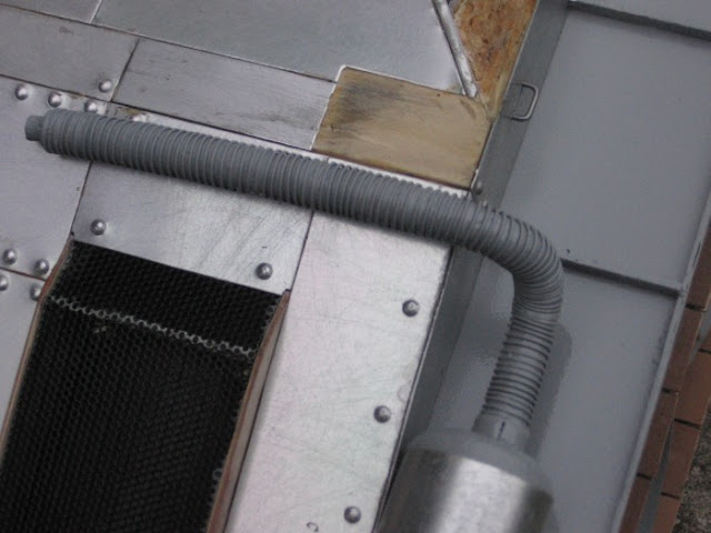

krzychu-rc Opublikowano 4 Maja 2010 Autor Opublikowano 4 Maja 2010 Cóż próbować trzeba zobaczysz co wyjdzie ale to nie takie proste niestety ja widzę dynamike 10tp w troche ciemnych barwach ale zobaczymy. Ten wpis jest raczej pod znakiem porażek: - żeberka na błotnikach i łączenie alu i drewna chciałem je zrobić ze sklejki ale mała powierzchnia = łatwo ułamać. Balsa natomiast więcej kleju wchłonie i lepiej się będzie trzymać ale pęknie na następnym "słoju". ni w 5 ni w 9. Zrobiłem więc z balsy pomalowałem przy okazji dalsa się wzmocni ła ale nie jest to zadowalający efekt w sensie użytkowania bo wygląda ok. -farba jest kichawa i jak na alu trzyma się nieźle ale przewód wydechowy do poprawki :/ wnioski: pośpiech jest wrogiem modelarza
karambolis8 Opublikowano 4 Maja 2010 Opublikowano 4 Maja 2010 Wygląda super! Ale przyznam szczerze, że bardziej mi się podobał nie malowany - widać było ogrom roboty jaką włożyłeś.
krzychu-rc Opublikowano 6 Maja 2010 Autor Opublikowano 6 Maja 2010 Też tak myślałem a potem chciałem żeby był cały szary ale przez dodawanie kolejnych detali dochodzę do wniosku że byłby okaleczony i kamuflaż musi dostać. Włożona praca i tak zsumuje się na efekt końcowy :wink: fotki już były więc teraz film zrobiony na potrzebę prezentacji całego projektu więc jak kto nie chce oglądać obrazków to film zaczyna się na 2:54 :lol2:

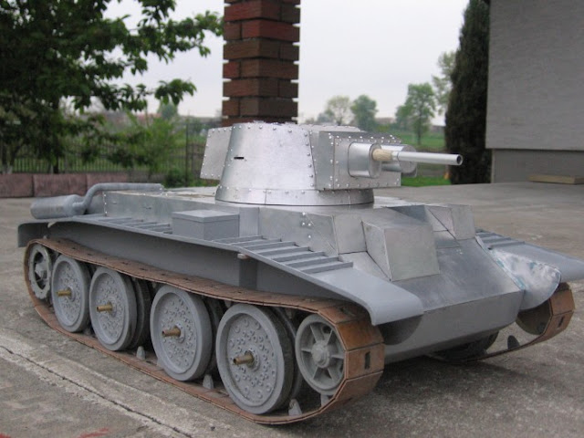

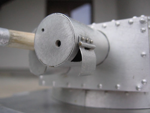

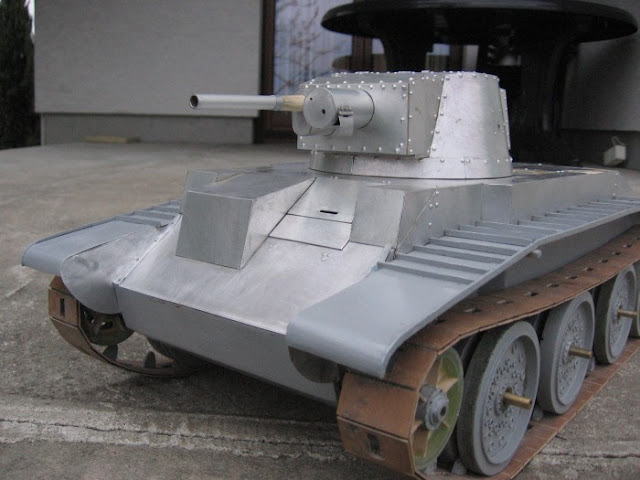

sudik Opublikowano 6 Maja 2010 Opublikowano 6 Maja 2010 Cud, miód i orzeszki. Świetna robota. Wydaje mi się czy podczas jazdy lufa się trochę trzęsie jakby była słabo zamocowana?
krzychu-rc Opublikowano 6 Maja 2010 Autor Opublikowano 6 Maja 2010 Dobrze Ci się wydaje :wink: lufa zamocowana jest w hmm jak to nazwać " jarzmach " i utrzymywana na 0 przez naciągniętą gumę. Taki zamocowanie jest trochę bezpieczniejsze niż na ośce i tulejkach no bo jak ktoś widzi czołg to jedno z pierwszych skojarzeń ... a lufa się rusza czy nie...? i dla sprawdzenia sobie ją tam odchyli. Wiadomo że nie każdy ( np. dziecko ) ma do czynienia na co dzień z jakby nie patrzeć jednak delikatnymi rzeczami więc jak podniesie za mocno i za wysoko to lufa wysunie się gniazda a potem wróci na miejsce. Takie trochę prymitywne ale jest.
