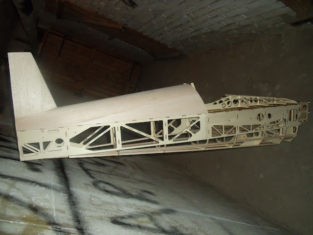

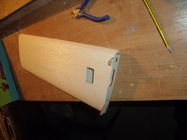

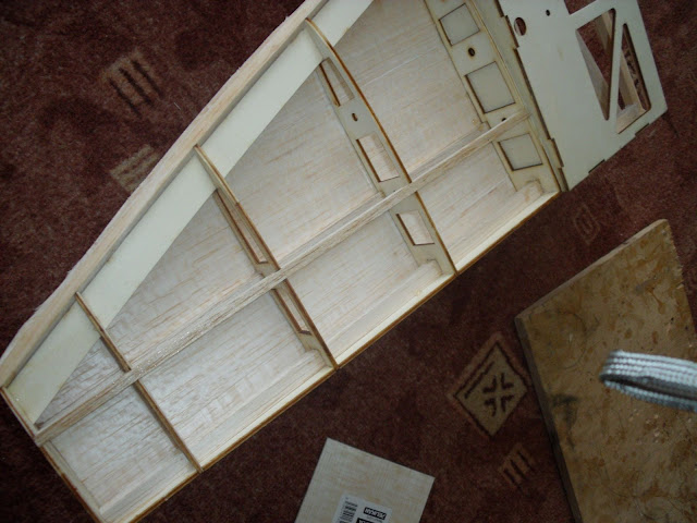

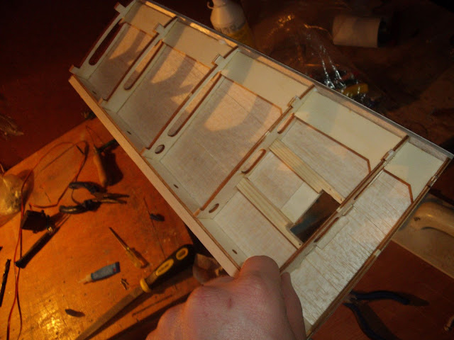

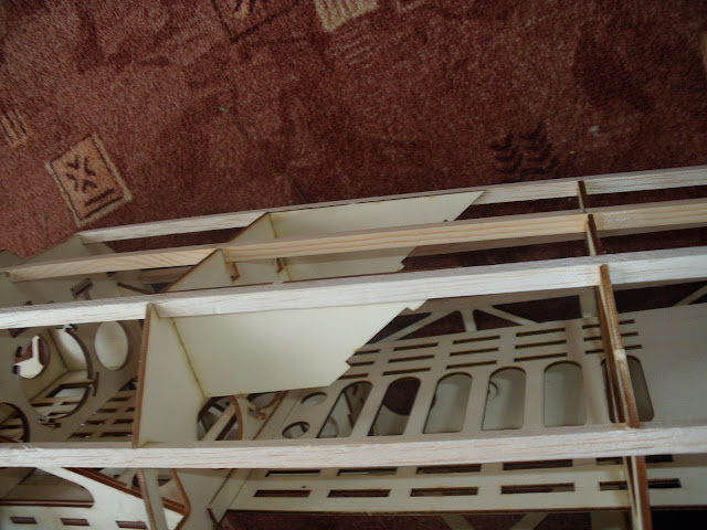

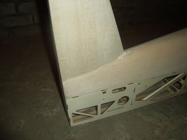

piotr Opublikowano 4 Stycznia 2010 Autor Opublikowano 4 Stycznia 2010 Do tych skośnych sklejkowych elementów prawdopodobnie w zamyśle miał być doklejony poprzecznie łączący je element ze sklejki.Podejrzewam że miała to być osłona wylotu wydechu co można spotkać w niektórych modelach .Chyba brakuje Ci podłużnic z którymi te elementy będą się stykały. tak jak mówi Sławek te elementy po prostu przyklej wzdłuż podłużnic dolnych, na górę tych skośnych elementów musisz też wykonać taki kwadratowy element pokrywający go, ale niestety we własnym zakresie, chyba że nie będziesz mieć tłumika typu canister tylko zwykłą puszkę to ten element możesz pominąć i najzwyczajniej go tak jak wspomniałem przykleić wzdłuż, a co do spływu w skrzydłach to musisz wkleić do lotki listwę grubości 10 mm a na spływ 8 mm i to wyprofilować, co wynika z materiałów, które wysłałem każdemu jako plan a tu są te wspomniane elementy przyklejone do podłużnic:
filip Opublikowano 4 Stycznia 2010 Opublikowano 4 Stycznia 2010 Dzięki. Trochę mnie z tą lotką zmyliło, ponieważ patrząc na zdjęcie od góry na skrzydło w tym momencie pokrywają się idealnie zaś po naklejeniu 10mm balsy i wyprofilowaniu lotka od skrzydła będzie wystawać dokładnie 10mm.
Malker Opublikowano 5 Stycznia 2010 Opublikowano 5 Stycznia 2010 Filipo i jak Edge ? Ruszyłeś coś dalej? Nie bardzo mogę wyobraźić sobie ten "chyt" z lotką :roll:

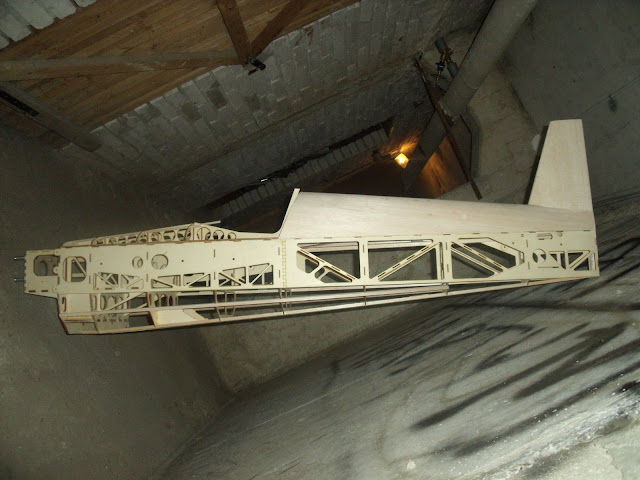

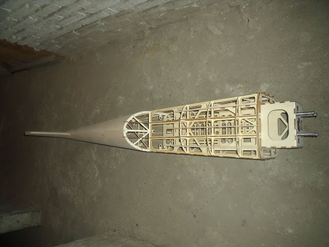

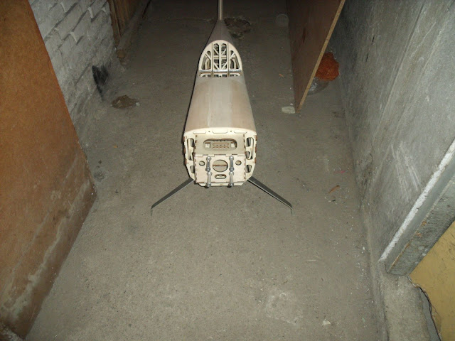

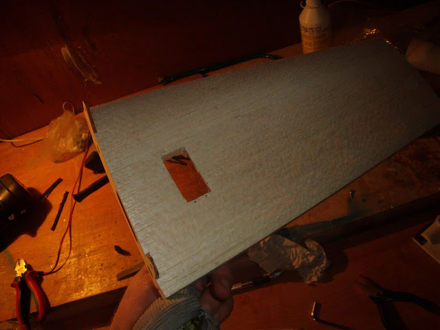

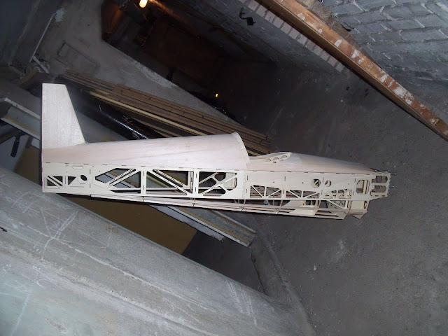

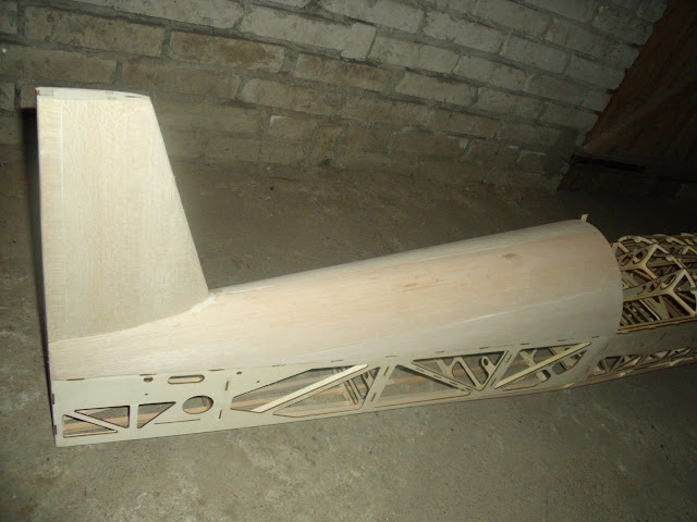

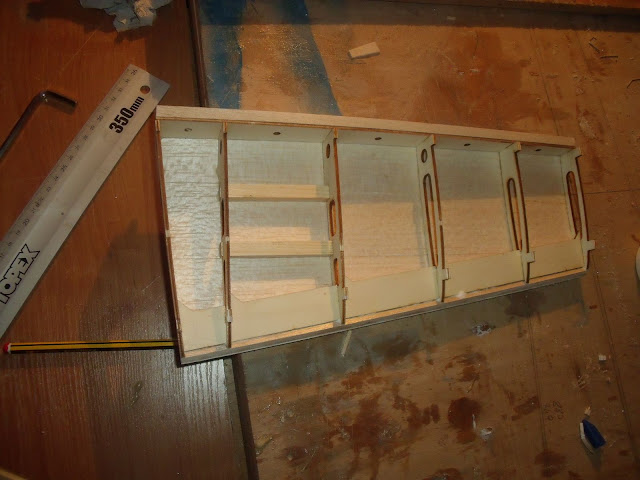

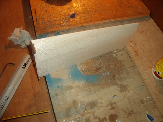

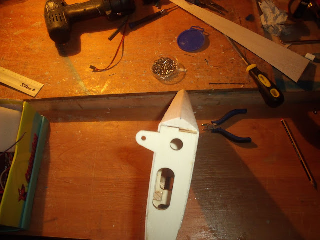

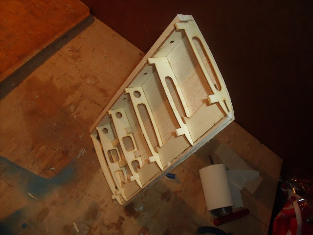

piotr Opublikowano 22 Stycznia 2010 Autor Opublikowano 22 Stycznia 2010 No i super Rafałku, takich ludzi potrzebujemy, zdecydowanych i z ikrą, a po za tym to trochę fotek tego co dziś zrobiłem:
