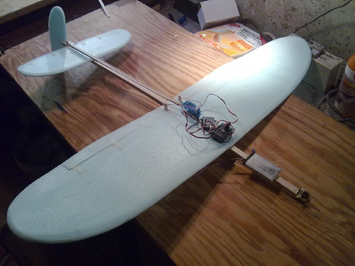

Witam chciałbym wam przedstawić model zrobiony z głowy bez żadnych planów no i udało się lata wygląda to tak
Dołączona grafika
Rozpiętość 70cm, waga około 60gram
Zasilenie to bateria noki, serwa 2szt Power HD 3.7g waga około 60gram

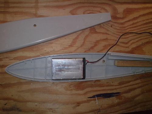

Pakiet pasuje idealnie do kadłuba oraz serwa się zmieszczą

Moim zdaniem to nie dlg, tylko model F1N przerobiony na RC :shock: Ale tak ogólnie to fajny. Następnym razem zamiast baterii od noki lepiej dać jakąś mniejszą (pojemności)
Może nie profesjonalne DLG ale sposób wyrzucania jak w DLG :D
