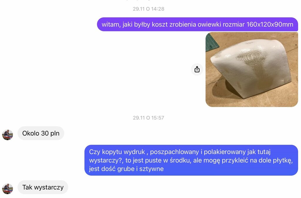

No proszę jak miło, kolejne wymówki.
Co ciekawe, tylko tutaj, bo na moje zapytania o termin wykonania, zero odpowiedzi.
Jak widać polityka tej firmy, to zwodzić i udawać pomoc.
Chcąc pomóc naprawdę, moźna nauczyć się szanować klientów i odpowiadać na ich pytania, a nie czytać je i milczeć,
Co ciekawe, przed wysłaniem opisałem jak wygląda to kopyto i wysłałem fotkę. Wtedy to nie był wielki problem :)
Widać to w załączonej korespondencji.
Jedyny plus tej sytuacji, to fakt iź i ja i moi znajomi, wiemy już , źe trzeba omijać te firmę szerokim łukiem.
A czytający ten wątek niech sami wyciągną wnioski ;)
Tak ale nie widać że jest PUSTE W ŚRODKU i powierzchnia nie jest gładka  ale można powiedzieć "lekko wyboista"  ale pomyślałem dobra zrobię niech będzie ... i to był błąd bo jak zacząłem poprawiać to szpachla do balsy zaczęła się sypać ...
CZYLI INFO dla tych co robią kopyta -  kopyto musi być PEŁNE W ŚRODKU najlepiej jeżeli jest to twardy materiał - może być to np: BARDZO twarda balsa... powierzchnia utwardzona,  jeżeli to styrodur+ laminat to laminat co najmniej 1mm , jeżeli druk to trzeba środek wypełnić - np zwykłym gipsem ...
Powierzchnia GŁADKA bez rys, BO WSZYTKO NA KABINIE WIDAĆ , nawet jak podejdzie włos w czasie roboty...
Nie twierdzę, że było idealne, bo nigdy wcześniej ich nie robiłem.
Gdybym dostał taką informację wcześnej że trzeba to bym je poprawił i wypełnił. Myślałem o gipsie.
Dostałem hasło nie trzeba, to wysłałem.
Może warto wobec tego informować dokładniej klienta, bo on nie musi się na tym znać perfekcyjnie, gdyby tak było, robił by to sam :)
Taka informacja była by też na pewno pomocna na stronie sklepu informującej o takiej usłudze.
PS. Gdyby nasza prywatna korespondencja była tak dokładna i szybka jak ta tutaj, to pewnie nie byłoby tego wątka ;)
Może czasem warto zamiast jechać po kliencie, że niedouczony wyciągnąc też wnioski i coś poprawić u siebie.
Ja napewno kolejne kopyto, teraz zrobię lepsze. A przynajmniej się postaram :)

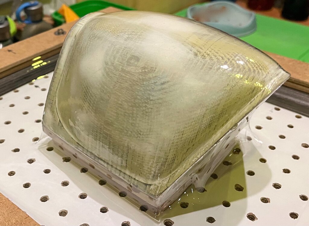

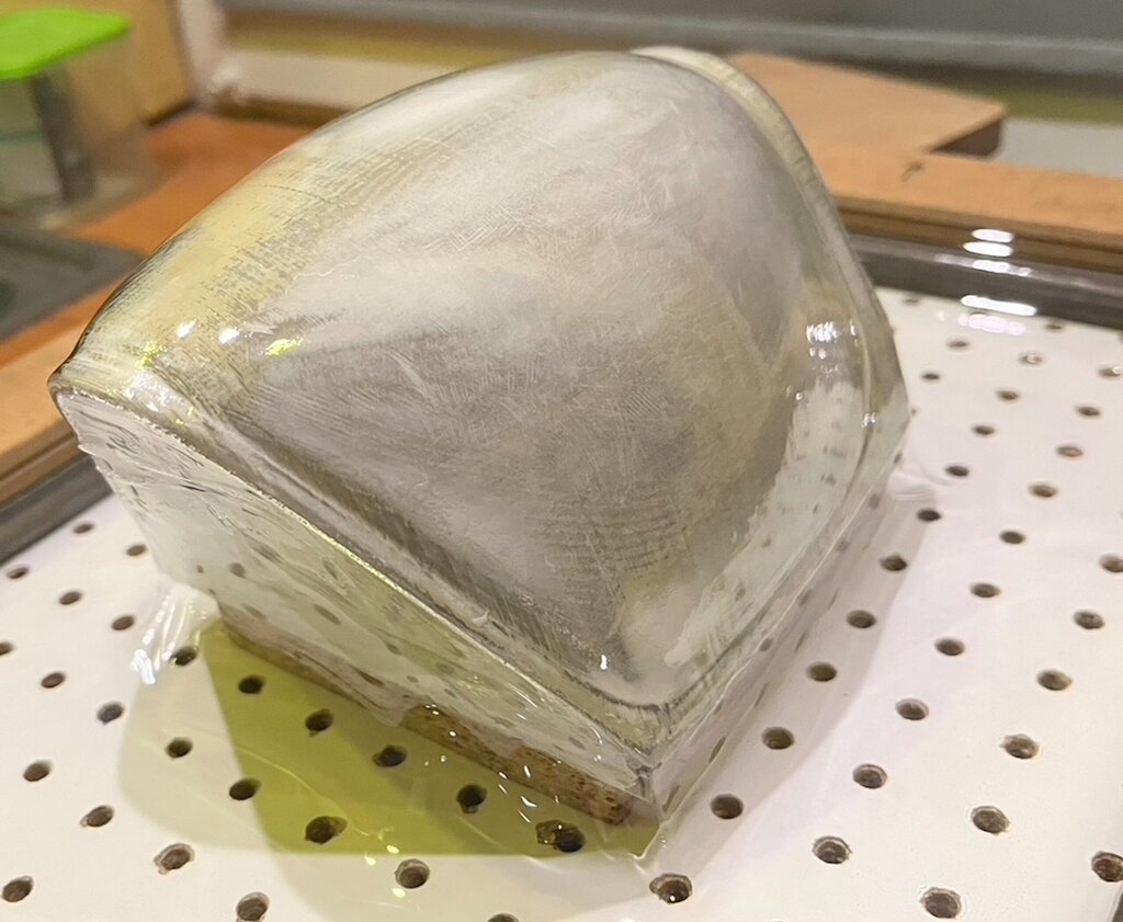

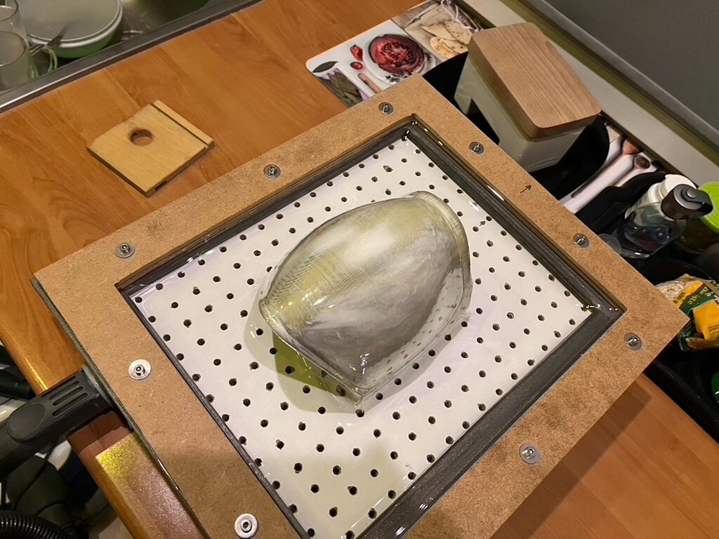

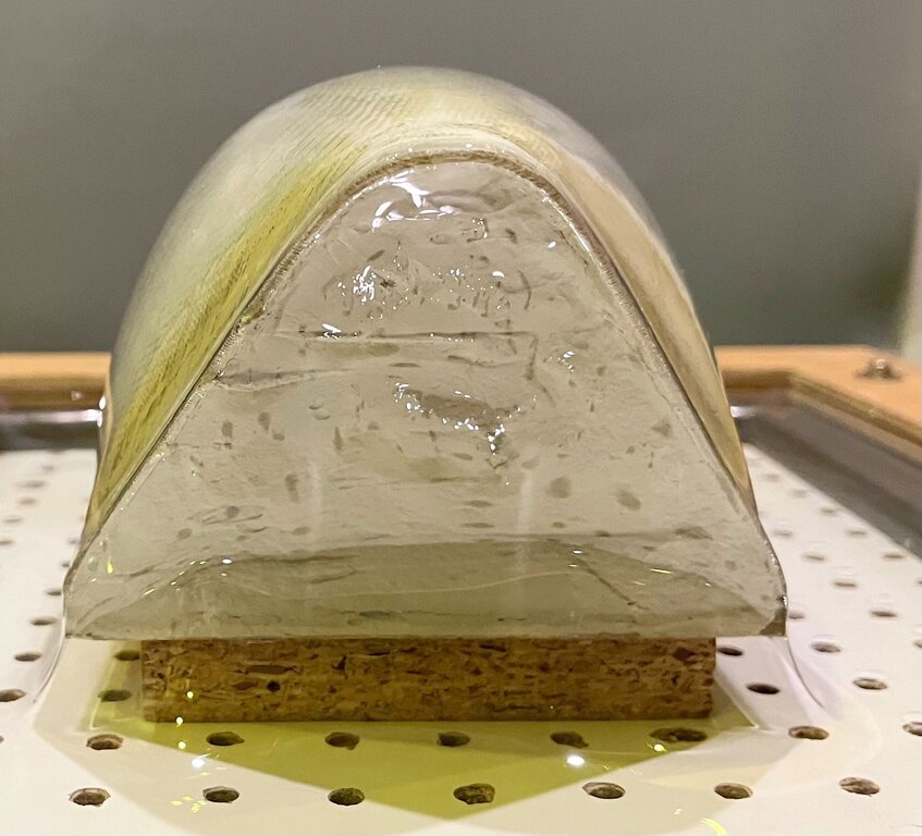

Zeby domknąć temat, bo podobno prawdziwego mężczyznę poznaje się nie po tym jak zaczyna tylko jak kończy :)
Nasza współpraca z firmą zakończyła się tak, jak widac powyżej.
Ponieważ do dziś nie dostałem obiecanej informacji, dziś postanowiłem owiewkę zrobić sam.
Kopyto ponownie druk3D, ponownie "zła" szpachla, ponownie lakier jaki był. Jedyna zmiana, wlałem do środka około 30-40 dkg gipsu.
Efekt, a zrobiłem 3 podejścia , bo w dwóch pierwszych poprawiałem błędy w skrzynce i stojaku, widać na fotkach poniżej.
31543E8C-5F9D-49C3-98B3-846829B7A9C6_1_201_a.thumb.jpg.cb6179ad3ee3d1a30685a5ee0040dcb2.jpg
06BB408F-ED0F-463C-A2E1-AE8188DF2193_1_105_c.thumb.jpg.acdf126ce001cb9aa2c1a35997b89387.jpg76FF88AC-4C31-4033-A1C2-820774D58B05_1_201_a.thumb.jpg.8a030f00dc4a632550784b412909fdea.jpg11E19E4B-2FE0-4174-AC79-33BE6D303A15_1_105_c.thumb.jpg.c19be9dbaff42610e23cd514772540ed.jpg
Minusem sytuacji jest zmarnowany miesiąc i pierwsze dobra jak widać kopyto.
Dużym plusem, fakt, że już umiem to zrobic sam i więcej nie dam się zrobić w konia, róznymi tłumaczeniami.
Koszt wykonania takiej kabinki, jest śmieszny Vacu ma wartość około 7 zł.
PET G 0,75 mm 2,05x1,25 m - płyta bezbarwna VIVAK - to koszt z kurierem 119 zł
Skrzynka zrobiona z odpadów płyt, odkurzacz miałem :)
