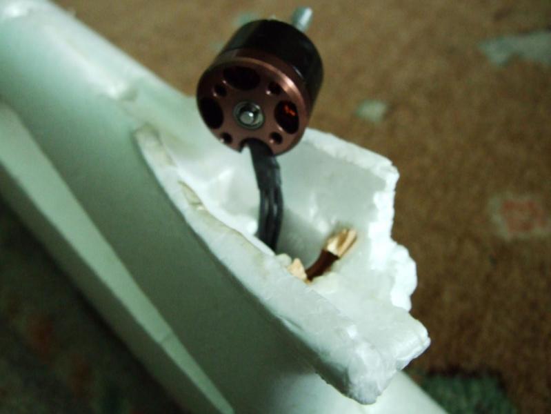

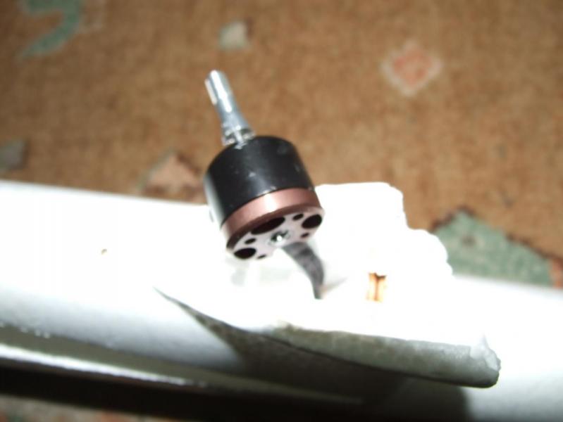

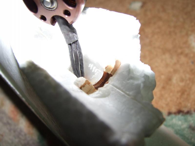

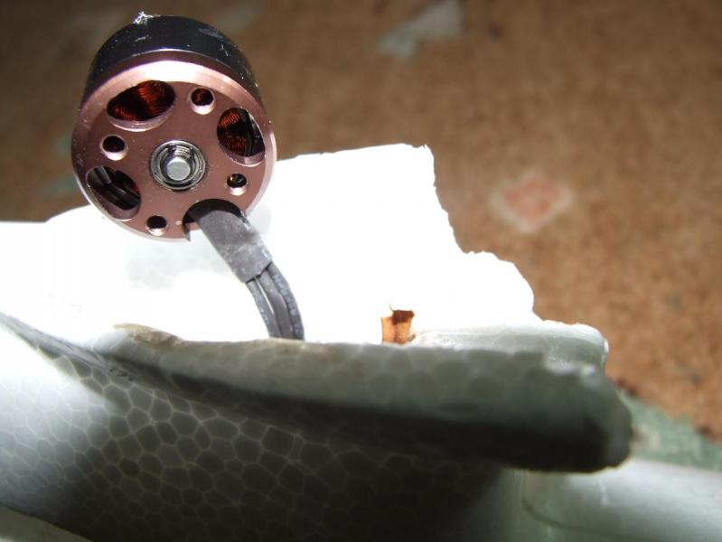

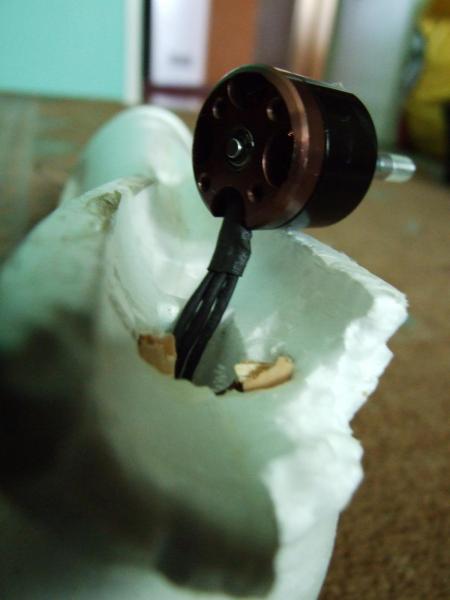

olek314 Opublikowano 19 Maja 2013 Opublikowano 19 Maja 2013 zobaczcie sami jak się zakończył dzisiejszy lot odleciała mi najprawdopodobniej osłonka na silnik wleciała w śmigło i wszystko zniszczył niestety nie znalazłem części która mi odleciała jednak samolot żyje po super awaryjnym lądowaniu w krzakach
rapier Opublikowano 19 Maja 2013 Opublikowano 19 Maja 2013 tak się zazwyczaj kończy latanie ze zmęczonym śmigłem. Zapewne to efekt urwania łopatki śmigła
olek314 Opublikowano 20 Maja 2013 Opublikowano 20 Maja 2013 ciekawa hipoteza bo ja mam inną http://pfmrc.eu/index.php?%2Ftopic%2F37151-jak-naprawic-samolot%2F
rapier Opublikowano 20 Maja 2013 Opublikowano 20 Maja 2013 Osłona sama z siebie nie odpada i nie rozlatuje się. Pękło Ci śmigło a wibracje rozwaliły łoże silnika. Osłona to pikuś. To że piaste wyrwało potwierdza tylko duże siły jakie działały. TAk czy inaczej odbudowa banalna. Troszkę styroduru, nożyk i zabawa z papierem ściernym. NAjważniejsze to odbudować pożądnie sklejkowe łoże silnika
