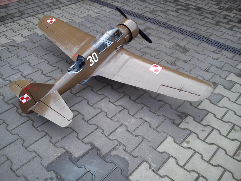

koko216 Opublikowano 23 Grudnia 2014 Autor Opublikowano 23 Grudnia 2014 Witam wszystkich po długiej nieobecności. Model został ukończony jako statyczny i jest obecnie eksponatem w MSP w Dęblinie.
JacekCichy Opublikowano 26 Grudnia 2014 Opublikowano 26 Grudnia 2014 Cudo, szkoda że tylko jedno zdjęcie...
pietka Opublikowano 27 Grudnia 2014 Opublikowano 27 Grudnia 2014 Miałem przyjemność zobaczyć ten model z bliska tuż przed wigilią w hangarze Muzeum Sił Powietrznych w Dęblinie. Zatkało mnie z wrażenia, podziwiałem go przez długi czas. Chylę czoło przed kunsztem z jakim model Panowie wykonali. Jest niewielki i trzeba go oglądać naprawdę z bliska aby zauważyć szczegóły i detale i pietyzm z jakim zostały wykonane. Zapewne zajęło to bardzo wiele czasu bo po prostu widok tego modelu, mnie - modelarza po prostu poraził (oczywiście w pozytywnym znaczeniu). Gratuluję Kolegom tego cuda. Mam nadzieję, że kiedyś uda mi się budując swoje modele, przynajmniej zbliżyć do jakości z jaką jest Karaś wykonany. Ponieważ będę robił Łosia latającego to zapewne nie będzie nawet półmakieta, ale Adam W. namawiał mnie na zrobienie jednak makiety i jeśli z Tomkiem podejmiemy się takiego wyzwania to na pewno poprosimy zarówno Adama jak i Piotra o pomoc. Chciałbym aby wszyscy zobaczyli ten model Karasia i docenili jego piękno. Jeszcze raz gratuluję takiego wspaniałego dzieła.

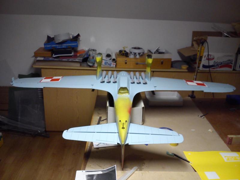

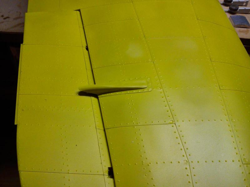

koko216 Opublikowano 27 Grudnia 2014 Autor Opublikowano 27 Grudnia 2014 Piotr - model pochłonął bardzo dużo czasu, nawet nie jestem w stanie powiedzieć ile . Zamiar był taki żeby na podstawie zdjęć i rysunków stworzyć model jak najbardziej zbliżony do oryginału - na ile się to udało nie wiem, pozostawiam to ocenie forumowiczów. Zewnętrznie wyszło nieźle jednak naglący czas nie pozwolił nam na pełne odtworzenie wnętrza i wszystkich szczegółów (a analizując dokładnie zdjęcia jest ich naprawdę duuuużo) i niestety świeci ono pustkami, no ale cóż model musiał być zrobiony do końca roku no i niestety mimo ogromnego nakładu pracy czasu zabrakło. Niemniej jednak model będzie stał w gablocie i mam nadzieję, że brak szczegółów wnętrza nie będzie zbytnio rzutował na wygląd całości. Na prośbę Jacka zamieszczam kilka zdjęć, które udało mi się zrobić w trakcie budowy. Oczywiście model był robiony razem z ojcem Mirosławem , który "wyrzeźbił" min. piękne śmigło, silnik, karabiny i tym podobne elementy
