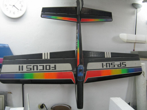

Black Harridan Opublikowano 26 Kwietnia 2010 Opublikowano 26 Kwietnia 2010 Witam. Stara modelarska szkoła. Ażurowane żebra, nakładki, kesony... Nie będzie Ci drżała ręka w czasie lotów? :evil: Zajżyj do mojego albumu :oops:
woj-tech Opublikowano 27 Kwietnia 2010 Autor Opublikowano 27 Kwietnia 2010 Zajżyj do mojego albumu :oops:Widać model z historią ale wystarczy troszkę pracy i można latać. Nie czaruj tylko się bierz do roboty .U mnie model gotowy do lotów tylko ostatnio pogoda zdecydowanie nie sprzyja. Ostateczna waga modelu to 1650g więc jest super. Wyważenie również idealnie się wpasowało gdyż jest przesunięte do tyłu ok. 2-3 mm.
Black Harridan Opublikowano 28 Kwietnia 2010 Opublikowano 28 Kwietnia 2010 Nie pocieszaj mnie. To jest 1983 rok budowy. Takich modeli już się nie naprawia. Jeżeli już, to wolę zrobić nowy. Nie latałem ze dwadzieścia lat. Ostatnio trochę brak czasu, ale kto wie?
