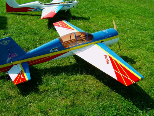

radek872 Opublikowano 21 Maja 2010 Autor Opublikowano 21 Maja 2010 Yaczek skonczony czeka na poprawe pogody i oblot Uploaded with ImageShack.us Uploaded with ImageShack.us Następnym razem już fotki z lotniska i film z oblotu

radek872 Opublikowano 29 Maja 2010 Autor Opublikowano 29 Maja 2010 Dzis udało sie odpalic motor na rurze ES ma niezłego kopa i piękne przejscie z małych na wysokie obroty. Jest mały problem po ustawieniu max obrotów śrubą H jest niby ok przejscia z wolnych na wysokie tez są super jednak kiedy trzymam silnik na 1/3 średnie obroty to nie pracuje normalnie tylko lekko przerywa może ktoś coś zaradzić ? Benzyne mam 2gi sezon z czego tylko koncówke ostatniego sezonu przelatałem na puszcze A tak to wygląda klik
radek872 Opublikowano 6 Czerwca 2010 Autor Opublikowano 6 Czerwca 2010 No i poleciał w diabły Dziś tj niedziela model został ulotniony niestety nie było fun środek ciężkości okazał się tak mocno na tył , że w locie plecowym po 3 sekundach jest z ryjem 45 stopni w górę.Walka trwała 5 razy po 10 minut bo tyle dziś polatałem.Koniecznie trzeba przesunąć akusy do skrzynki silnika.Z moją rurą niestety tak się wyważył na pewno było by idealnie z tłumikiem typu canister wtedy cała waga wydechu jest z przodu.Producent nie bez powodu dał zbiornik 1L .Jeżeli chodzi o serducho DL 50 z śmigłem Xoar 22x10 3D kręci 7800 obr !!! a nadmiar mocy jest ogromny.Serwa lotek HS 5645MG wydają się za słabe przy pełnym gazie beczki są znacznie wolniejsze niż przy małej szybkosci.Ogólnie model lata ok jak na tak ustawiony środek ciężkosci to jest aż cud, że da się nim latać.Jak widać na filmiku silnik się ciągle dociera :rotfl: trzeba będzie poprawić krzywą gazu, przy tym zapasie mocy każdy mm powoduje, że model zaczyna strzelac w górę Z niewypałów to : 1 .Zbiornik wessało niesamowicie blee nie kupujcie tych kanciatych zbiorników karbowanych, które są dostępne w większości sklepów. 2, Raz wyskoczyła rura z łącznika samo korytko na silikonach nie wystarczyło . Na samym końcu wkleiłem poprzeczkę z gumką i rura nie ma teraz możliwosci przesunięcia, a dodatkowo wytłumione zostały drgania. 3. Mocowanie kabinki na 4 śrubki jest masakryczne śrubka wchodzi w tutki głęboko i ciężko je wydobyć koniecznie muzzę zmienić śrubki. Na końcu podziękowania dla użytkownika Darkarll za podpowiedzi to co sugerował poprawiłem i nic sie nie dzieje. Nakręcony został jakiś pseudo filmik pamiątkowy na ju tjube ;D http://www.youtube.com/watch?v=J1_XLLU1DnA Edit 29.06.2010r Model jeszcze żyje wymioenione zostało śmigło na Jakubkowe węglowe PT model 23x8 silnik uzyskał 7450 obr, ale żeby w powietrzu przy pełnym gazie nie brakowało paliwa zbiłem do 7250 i tak silnik dociera sie dalej.Śmigiełko jest dosyć głośne, ale daje oooolbrzymi ciąg w porównaniu do drewniaka 22x10
