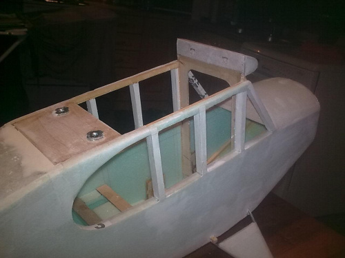

Capriman Opublikowano 11 Lutego 2011 Opublikowano 11 Lutego 2011 Wygląda nieźle, tylko wzmocnił bym jeszcze miejsce gdzie wkręca się śruby nylonowe,a i te metalowe nakrętki powinny byc chyba odwrotnie.
madrian Opublikowano 12 Lutego 2011 Opublikowano 12 Lutego 2011 Dokładnie. Dajemy je od spodu, wtedy kły przy wkręcaniu mocniej się wbijają w drewno. W tym układzie mogą się wyrwać z drewna przy wkręcaniu śruby.

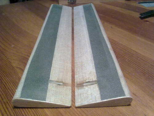

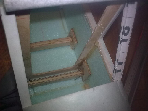

darek_op Opublikowano 12 Lutego 2011 Autor Opublikowano 12 Lutego 2011 Faktycznie macie 100% racji. Nie pomyśłałem o tym. Wielkie dzięki za radę Teraz będę je musiał jakoś wydłubać :roll: i wcisnąć z drugiej strony Przy okazji poproszę o p0moc w rozwiązaniu napędu lotek. Lotki będą napędzane za pomocą drutu zagiętego i zamocowanego w lotce . Poniżej zdjęcie pokazujące wyjście drutu w środku skrzydła. Tutaj też powinienem zagiąć ten drut , ale jest tu dość mało miejsca a drut jest sztywny(2mm). Pomocy
kalot Opublikowano 12 Lutego 2011 Opublikowano 12 Lutego 2011 coś takiego ? tu co prawda na oś 2,5 mm ale można pomyśleć o zrobieniu mniejszego
darqo Opublikowano 12 Lutego 2011 Opublikowano 12 Lutego 2011 kalot napisał: coś takiego ? dobre i proste , trzeba też by było drut przeszlifować na płasko w miejscu przykręcenia . zapobiegnie to ewentualnemu obróceniu dźwigienki

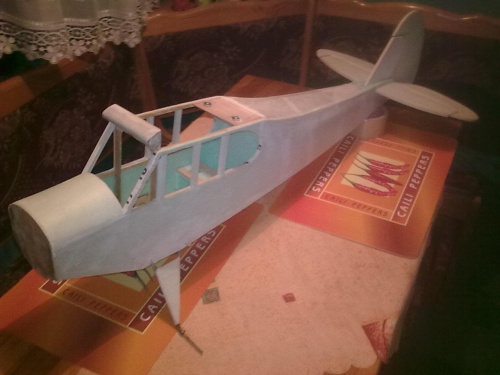

darek_op Opublikowano 20 Lutego 2011 Autor Opublikowano 20 Lutego 2011 Nie mogłem się powstrzymać , żeby nie zobaczyć go całości. Wygląda naprawdę imponująco :shock: . Jest jeszcze dużo pracy, ale efekty już widać. Teraz powinno być z górki :rotfl:

darek_op Opublikowano 20 Lutego 2011 Autor Opublikowano 20 Lutego 2011 Lotki będa napędzane dwoma serwami . Mam tylko problem jak wygiąć drut napędu lotek , pisałem o tym parę postów wcześniej. Pomysł z wklejeniem orczyka od serwa nie udał się. Po zeszlifowanui pręta na płasko wkleiłem na żywicę zbędny orczyk od serwa, niestety po wyschnięciu połączenie okazało się bardzo słabe.
