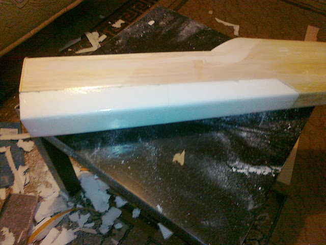

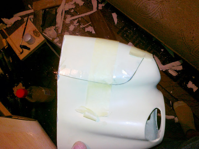

Piotrfala Opublikowano 24 Listopada 2010 Autor Opublikowano 24 Listopada 2010 nooo i przez przypadek wyjdzie mi ten samo model tzn znałem juz te patenty wcześniej ale nie mogłem sie zmusic by je zastosowac

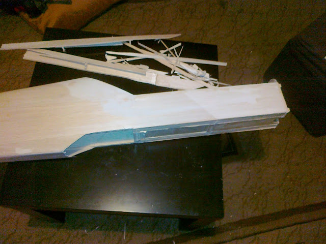

Piotrfala Opublikowano 24 Listopada 2010 Autor Opublikowano 24 Listopada 2010 no i kopyto mam juz gotowe

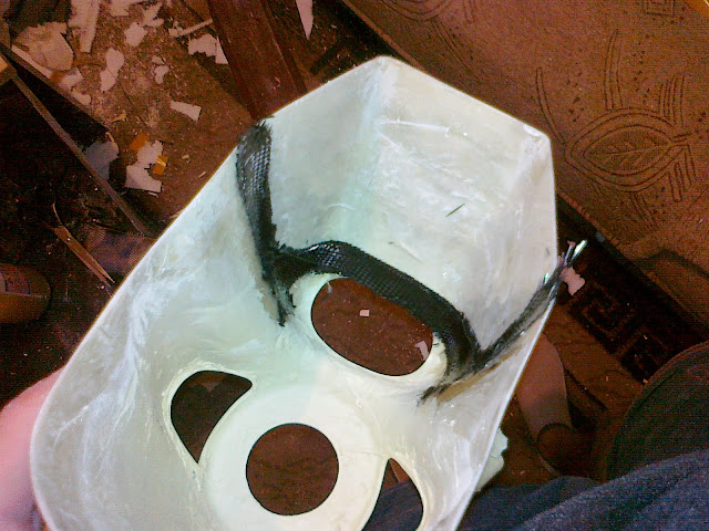

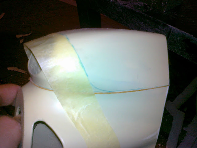

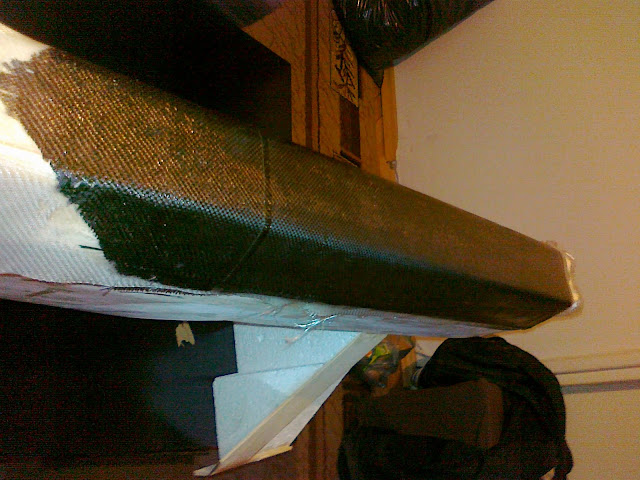

Piotrfala Opublikowano 24 Listopada 2010 Autor Opublikowano 24 Listopada 2010 poszedłem od razu za ciosem i naciąłem maske silnika i wykonałem "rancik" do jej montażu a że ostatnio mam wiecej węgla niż szkła i chciałem wypróbować nowy materiał to tak wyszło jakoś

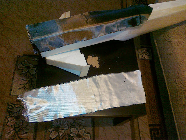

Piotrfala Opublikowano 25 Listopada 2010 Autor Opublikowano 25 Listopada 2010 no i tunel prawie skończony! jeszcze potem połączę go z dolną częścią maski i będzie gitara
