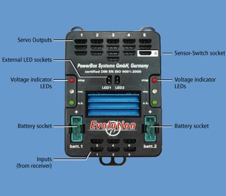

tomekr Opublikowano 26 Lutego 2010 Autor Opublikowano 26 Lutego 2010 Pociągnę jeszcze temat serw, ponieważ ich koszt to więcej niż cena modelu i chciałbym je świadomie wybrać, a nie z przypadku. Generalnie zdecydowałem się na serwa cyfrowe, bo możne je zsynchronizować szczególnie na lotkach, gdzie są 2 szt. na jednej lotce, ale przy wysokości to też jest ważne, żeby jednakowo chodziły obie połówki. Teoretycznie PowerBox-y umożliwiają synchronizacje serw, ale nie wiem czy przez to, że potrafią programować serwa, czy mają procesor, który odpowiednio modyfikuje sygnał aby wyrównać pracę serw. Jednak cena PowerBox-a to ponad 800zł, a takiego zaawansowanego to może być i 1500zł, tak więc w sumie taniej jest kupić serwa cyfrowe i olać PowerBox. Może się jednak mylę i da się dosyć dobrze zgrać serwa analogowe, albo inne tańsze nieprogramowalne cyfrówki np. HD poprzez tuning mechaniczny. Myślałem jeszcze o jakimś prostym układzie elektronicznym (n.p. na timerach 555), którym można by było wydłużyć (skrócić) impuls o kilkadziesiąt mikrosekund i w ten sposób wyrównać położenie neutralne serw. Generalnie po sugestiach Marka:D i przekopaniu się przez internet znalazłem dosyć ciekawą ofertę w ModelMax, a mianowicie serwa HS7965MG 10kGcm i 0,1s/60° za 260zł i HS7954SH 24kGcm i 0,15s/60° na kierunek za 320zł (to serwo nie jest z przekładnia tytanową) lub 7950TH 29kGcm i 015s/60° za 400zł . Zestawy ten wychodzi ok. 1850-1930zł za 6+1 serw i jest to z bólem do zaakceptowania. A może wziąć się za projekt prostego "powerboxa" i dokonać kolejnych zakupów na HC - wtedy kpl. serw wyjdzie mnie ok. 800-900zł (n.p. 6xHD-DS120M + 1xDigital Servo—DS-8325HV).

Marek:D Opublikowano 27 Lutego 2010 Opublikowano 27 Lutego 2010 A może wziąć się za projekt prostego "powerboxa"Oczywiście Tomku bardzo łatwo zrobić listwę zasilania i wstawić jakiś menager za rozsądniejszą cenę. Kiedyś właśnie gdzieś w necie podpatrzyłem veloxa 2,6m i miał coś takiego: Przy tejwielkości modelu 0,15 w zuprłności wystarczą. To nie 600 gramowa popierdółka która reaguje na przelatującego obok komara. To duży sprzęt majacy swoją masę i bezwładność. Szybsze serwa nic nie zmienia- taki model lata inaczej niż małe samolociki i nawet serwami 0,05s nic tu nie zmienisz. W tej wilekościmodelach daje sie serwa w okolocach 25 kilo i prędkości ok 0,15 np Hitec 7955 albo Futaba 9156.Tutaj Pawle chyba masz racjęz tą bezwładnością, ale ja ze swoich doświadczeń powiem, że różnicę pomiędzy 0,20 a 0,15s w modelu tej wielkości lekko da się odczuć. Czy mniejsza prędkość coś zmieni - nie wiem, bo nie stosowałem. Moim zdaniem jak pakować jakieś bardzo szybkie serwo w benzyniaku to jedynie na gaz. Ale prędkość to kwestia przyzwyczajenia - kiedyś latałem na serwach jeszcze wolniejszych i latanie też sprawiało radochę

radek872 Opublikowano 27 Lutego 2010 Opublikowano 27 Lutego 2010 O reakcji na gaz decyduje dobór śimigła i odpowiedni wydech. Serwo to ostatnia rzecz która ma na to wpływ zwykłe HS 325HB czy HS 422 deluxe wystarczy w zupełnosci. Jeżeli chodzi o dobór serw na lotki to nie zgodzę się z tym, że szybsze serwa nie poprawią reakcji, bo duży model i duża bezwładnosci.Przy dużej prędkosci na pełnym gazie nawet 3m model wykonuje tzw beczki stroboskopowe tylko jest jeden warunek. Przy dużej szybkosci serwa trzeba dostarczyc dużo wiecej siły, aby uzyskać pełne wychylenia przy nerwowym wychyleniu manetki.Zawodnicze modele 2,8 - 3,3m wyposażone są w 3 serwa na lotke po 25-30 kilo jedno czyli około 90kg na jedną stronę. Są to oczywiscie detale i nie jest to konieczne, więc Tomek sam musi zdecydowac co chce uzyskać i jak latać.Można zastosować na wszystkie stery HS 5625 i też poleci tylko te detale reakcja na stery precyzja wszystko ma znaczenie.
tomekr Opublikowano 27 Lutego 2010 Autor Opublikowano 27 Lutego 2010 Cieszę się z dyskusji na temat szybkości i siły serw jako że pozwala wyrobić zdanie, jakiej mocy i prędkości powinny być serwa, natomiast nie mniej intrygującym dla mnie pytaniem jest jak współpracują 2 serwa na jednej lotce z doregulowaniem mechanicznym, tzn. bez przeprogramowania serw, jak to wygląda w przypadku serw cyfrowych i analogowych, jak wygląda w praktyce równomierność pracy 2 serw na połówkach steru wysokości. Naświetlałem wcześniej dlaczego chcę zamontować programowalne serwa, ale czy to ma sens. Czy ktoś montował takie zestawy i jak to działało. Na razie rozumiem, że serwa o czasie rzędu 0.15-0.13 sek. są wystarczające. W tzw. międzyczasie rozpakowałem paczuszkę z balsą na poszycie, mocno się zdziwiłem, gdy okazało się, że formatka balsy 2mm waży ok. 80g, tak naprawdę to 90% formatek 2mm waży powyżej 60g, a 40% powyżej 70g, a moja, wzięta z starych zapasów formatka balsy 2mm waży 41g i jest dłuższa o 50mm - coraz bardziej odnoszę wrażenie, że dostałem jakiś chłam, tak naprewdę to lekka balsa powinna ważyć ok. 30g/formatka. Jest to dosyć ciężka balsa, cała dostarczona balsa waży ponad 1800g, boję się, że wszystkie elementy przed sklejeniem będą ważyć ponad 5000 g a słyszałem, że pusty, gotowy model ma ważyć ok. 5100-5200g.
radek872 Opublikowano 27 Lutego 2010 Opublikowano 27 Lutego 2010 Regulacja serw cyfrowych moze być potrzebna przy 2 serwach na lotce chociaż nie zawsze zależy od rozmieszczenia serw i dzwigni.Znam modele, które latają na standardowych serwach analogowych po 2 na na lotke .Z ustawieniem wysokosci nie ma problemu w zupełnosci wystarczy podstawowa regulacja w menu nadajnika.Postaraj się tylko aby wszystkie dzwignie były w linii zawiasów i będzie git.Musisz zadbać też o jednakowe długosci popyachaczy no i wytrymować serwa jek najlepiej się da na wieloklinie, a do do ideału aby patrzyły prosto dojedziesz funkcją sub trim wystaczy kilka %.Dokładnie kąty wychylen też z poziomu menu travel adjust
tomekr Opublikowano 27 Lutego 2010 Autor Opublikowano 27 Lutego 2010 Czyli jeśli dobrze rozumiem, to wszystkie serwa na oddzielne kanały i dotrymować je z nadajnika. W sumie da się to zrobić , mam 8 kanałowy odbiornik Futaby PCM, tylko trzeba by pokombinować z zasilaniem serw. Na razie wirtualnie, powoli ale cały czas schodzę z kosztów, tylko abym nie przechytrzył :-).
radek872 Opublikowano 27 Lutego 2010 Opublikowano 27 Lutego 2010 Z zasilaniem to Power Box evolution Cię chyba nie minie, to dobra opcja w dobrej cenie w porównaniu do innych firm i produktów o podobnych parametrach. Zasilenie bezposrednio pod odbiornik odpada można to teoretycznie podłączyć i kanałów starczy akurat 8, ale prądowo odbiornik nie wydoli.Stosując Power box nadajnik ustawiasz na program lotki 2 kanały i do boxa wpinasz 2 serwa w jeden kanał, a całe obciążenie przejmuje ta magiczna skrzynkai odbiornik nie ciepri. Przy modelarstwie XXL schodzenie z kosztów może szybko się zemscic nie ma co wkładać do Mercedesa częsci z pralki jak stracic wóz to i konia lepiej wstrzymać sie dozbierać i kupić dobry sprzęt. Nie ma żartów z takimi modelami latam w sumie krótko dużymi , ale juz przekonałem się jakie wystepują siły tracąc serwo z steru kierunku, które wyrwało w żylecie razem z mocowaniem, bierz pod uwage wszystkie detale stracic mozna duzo taki model tani nie jest i sporo potrafi narobić.
