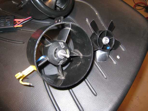

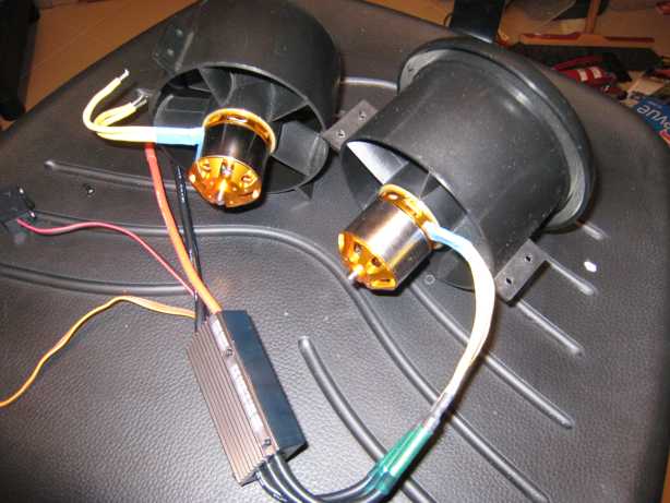

Jakiś czas temu szukając lekkich silników dla zakupionych okazyjnie turbinek MidiFan natrafiłem na tanie silniki Littlescreamers Js 1490 (160g), gdzie 1490 miało oznaczać liczbę Watów jaką można obciążyć silnik. Są to outrunnery produkowane oczywiście na Śródziemiu firmowane przez małą firmę ze Stanów. Silniki mają kv~1800 co do końca nie jest jasne...Na Rcgroups jest wątek na ich temat (którego niestety nie czytałem przed zakupem). Otóż miały to być silniki na pakiet 6s. Koledzy przetestowali i okazało się ,że silnik strasznie się grzeje a niższe napięcie nie daje zadowalających wyników (~800W). Wynika to z tego, że cały silnik jest schowany w obudowie wentylatorka. Outrunnery jak wiadomo mają znacznie gorsze odprowadzenie ciepła niż inrunnery i wymagają solidnego przepływu powietrza wokół statora. Wierząc w zapewnienia chłopaków z Littlescreamers o wielkiej wytrzymałości temperaturowej uzwojenia tych silników postanowiłem nieco poprawić ich warunki pracy. Oczywiście rozwiązanie znalazłem tu na forum - wypychacze do form z FCPK Bytów to niezastąpione źródło odpowiedniej jakości i długości wałów do outrunnerów :)

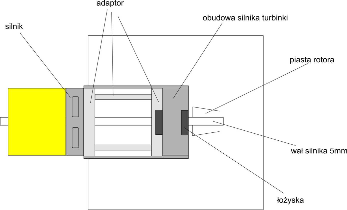

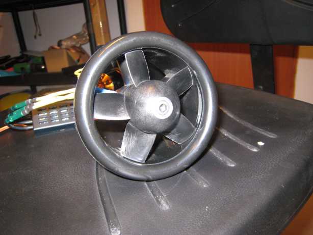

Ograniczając koszty zakupiłem rotory z turbinki HET 9305 (te które dostałem w komplecie to rotory ze starszej ECOFAN Pro – prądożerne ale troszkę lepsze do szczotkowych motorków z tamtych czasów). Zastosowanie tychże spowodowało, że trzeba było zainstalować dodatkowe „szczytowe” łożysko. Razem jest ich 4 co zapewnia zero luzów na wale (2 oryginalnie w silniku, 1 na końcu adaptera i 1 szczytowe .

Trochę to widać na rysunku
Dołączona grafika
Adaptor został wykonany z laminatowych „kupnych” wręg silnikowych klasy 500-600 i 4 rurek węglowych na rozpórki. Element nie jest obciążony na skręcanie ponieważ może być zabezpieczony klejem na styku z obudową silnika turbinki. Jak ktoś ma tokarke to można zrobić go z aluminium. Mój adapter waży 15g.
Takie rozwiązanie daje wiele możliwości – np. można zastosować tanie silniki śmigłowcowe klasy 500-600 jak typhoon(15$) czy bardzo wydajne i wytrzymałe scorpiony HK (powyżej 2 kW na silniku 170g). W przypadku Scorpionów HK 30xx trzeba pamiętać że bez adaptera należy zwiększyć średnicę obudowy silnika w turbince co jest bardzo kłopotliwe.

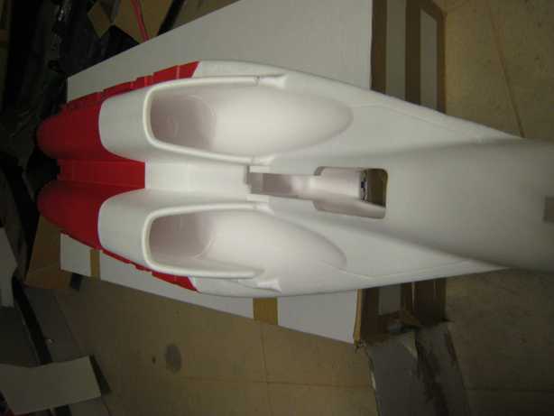

Tutaj jeszcze fotka wlotów Miga. Na szczęście żadnych dodatkowy dziurek w brzuchu…
Na fotce rotora widać coś niebieskiego, to fabryczne wyważenie, czy jakiś odbłysk na zdjęciu?
Próbowałes już zapuszczać motorki, wirniki nie walą po obudowie, bo jakiś ślad jest widoczny.

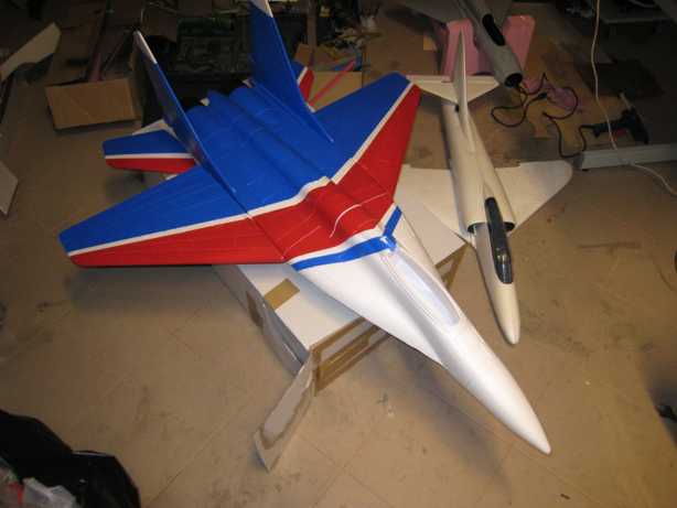

PS
Z tyłu widzę drugiego Miga, ach te obniżki w rc-warbirds :lol:
Uruchamiałem ją na 7s A123 - max 1000W i spadało. Ta niebieska masa to wyważenie rotora. Jakieś wibracje pojawiły się przy niskich obrotach bez ringu. Potem było O.K.

Turbinki Midi, HET, FLY-FLY są kompatybilne
Obudowa HET ma mocowanie silnika na 4 śruby
Mam taką:
Obudowa Fly-fly
rotor Midi (stary wyważany ręcznie)
Mega 22/20/3

Zrobiłem testy:
6s Zippy Flightmax 20C 4000
1402 - 1390 W - akumulatorki w pełni naładowane
32800 rpm
65A
ciąg około 2500 g z pierścieniem wlotowym
Timingi fabryczne z z regla turnigy 85A
Temperatura silnika po testach akceptowalna ~ 60oC można go przytrzymać ręką
Wibracji brak.
Będzie OK.
