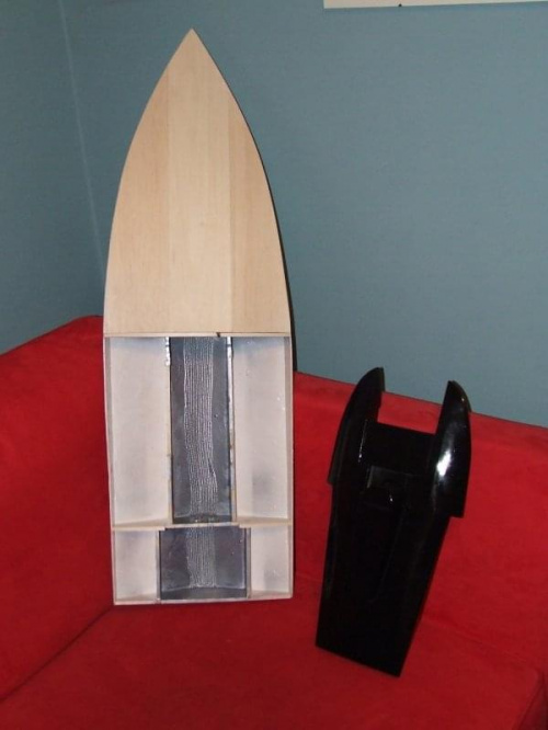

Osa Opublikowano 10 Marca 2010 Opublikowano 10 Marca 2010 Paweł, a może połączymy siły. Mam to mono prawie w całości (usunąłem tylną wręgę) może chciałbyś na jego podstawie zrobić formę? Długość około 90cm podam dokładniej jak zmierzę.

AndrzejC Opublikowano 10 Marca 2010 Opublikowano 10 Marca 2010 Przykro mi ale wg mojej oceny to co widać na zdjęciach nie nadaje się do klasy Standard.. Może z bieda do małego offshora. ale i to może być problematyczne. Czy można zamieścić zdjęcia dna tej łódki? Co do benzyniaków, to ja osobiście nie buduję. Z kilku powodów. Że śmierdzą ,że wolno pływają,że upierdliwe są. Jedyny plus , to że tanie w eksploatacji. Ale minusów jest więcej. Więc dlatego, nie. Może kiedyś, ale wtedy na pewno nie będzie to popierdziejko od kosiarki , tylko porządny motor typu CMB lub Mathe 35 cm3. Ale pomocą teoretyczną służyć mogę, A.C.
Osa Opublikowano 10 Marca 2010 Opublikowano 10 Marca 2010 Andrzejku dno jest "plaskie", dlatego "odwaliłem" pawęż i miałem dorobić redan. Niestety nie mam chwilowo warunków żeby się pobawić żywicą itp. Paweł po ustaleniach weźmie to ode mnie i może "cosik" się z tego uda zrobić nie budowałem tego mono z myślą o jakiejkolwiek klasie miała być napędzana jakąś "spalinką" i służyć do "rekraacji" :mrgreen:
