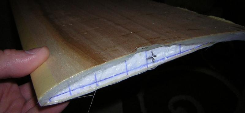

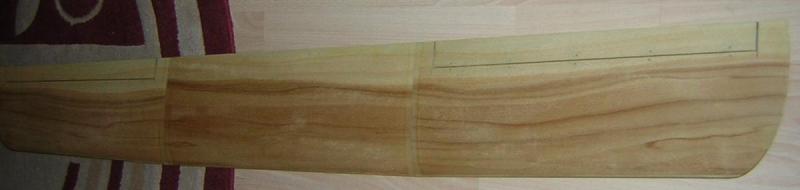

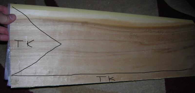

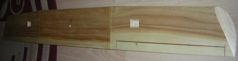

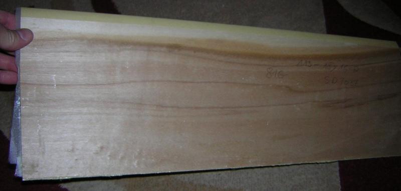

Artur Lis Opublikowano 27 Maja 2014 Opublikowano 27 Maja 2014 Witam Ja oklejam rdzenie skrzydeł , fornirem topolowym 0.6mm. Na klej soudal ale wstępnie gruntuje Caponem łaty forniru , natępnie rosmarowuje cienko klej tak jak koledzy wyzej piszą , dodatkowo dodaje tkanine szklaną 50gm2 co zapewnia zbrojenie wewnętrzne. Na fotkach przedstawiam, połówkę i całe już skrzydło wykonczone na mebel. Jest to 1.5m skrzydło do szybowca na profilu SD7037 Pozdrawiam

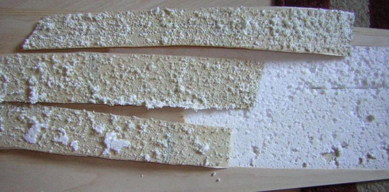

Artur Lis Opublikowano 28 Maja 2014 Opublikowano 28 Maja 2014 Witam Przeciesz napisałem tak , jak wyżej jak koledzy piszą pryskam wodą itp. Tkaniny daje tyle co na fotce zanaczono czarnymi kreskami.Kleju daje tyle co nic bo wiadomo się zapieni. Na początku dla pewnośći zrobiłem próbę na jednym kawałku styro , okleiłem a póżniej zdarłem fornir. Było widać efekty gdyż na fornirze był przyklejony styropian gdy go na siłę zdarłem ze styropianu. Na zagranicznych forach widać ze też kładą tkanine na soudal pieniący , to nie jest mój wymysł. Robię tak jak inni Pozdrawiam

Artur Lis Opublikowano 28 Maja 2014 Opublikowano 28 Maja 2014 Witam Znalałem chwile , aby zejść do piwnicy i zrobić fotki skrzydła którego zrobiłem na próbę . Widać ze soudal 66a się pienił przy minimalnym rozprowadzeniu, po psiknięciu wodą malutkiej mgiełki. Używam do zraszania wodą , butelki która wcześniej zawierała płyn do mycia okien. Pozdrawiam
wapniak Opublikowano 28 Maja 2014 Opublikowano 28 Maja 2014 Przecież tkanina szklana na Soudalu - to kwiatek na kożuchu ? Nieprawda. Tkanina szklana na soudalu poliuretanowym pieniącym jest niemal tak samo dobra jak na żywicy. Wielkiej różnicy w wytrzymałości nie ma. Zwłaszcza znacznie podnosi odporność na rozerwanie forniru wzdłuż włókien. A w przypadku pokazanym na fotkach ratuje sytuację przy klejeniu na styk forniru. Ale na pewno nie wystarczy tu przysłowiowe 50g/m2 na łączeniach jak na fotce..
