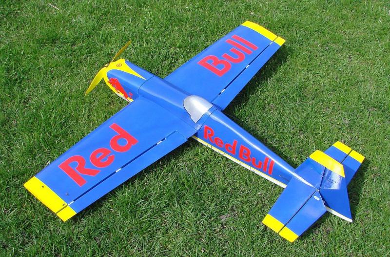

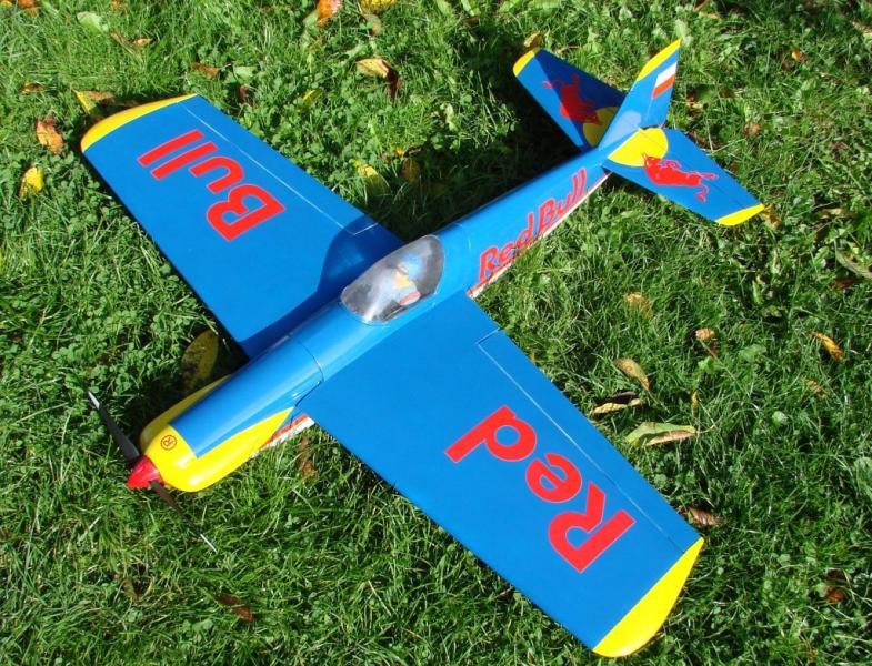

Powstał też kolejny akrobat, miał być Edge
a wyszedł Red-Bull :).
950 długość
717g waga do lotu

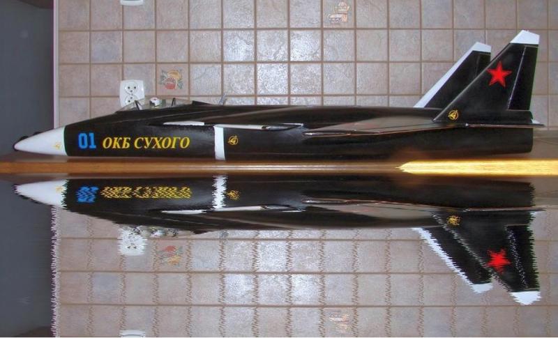

Super Bandit, nie miałem Jeta w swoim hangarze, to sobie zbudowałem taki.
Nie pamiętam wymiarów, gdzieś na forum podałem, wersja 110% EDF przerobiona na pusher
Waga do lotu 450g.

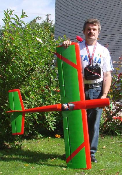

Witam, kolejny mój model Zlin 50L.
Konstrukcja, kadłuba z wręg sklejkowych, oraz balsowych. Podłużnice z listewek, całość pokryta depronem, oklejona papierem na wikol, malowana.
Skrzydła styro-balsa
-rozpiętość 1300mm
-długość 1100mm
-waga do lotu1370g
Na razie do oblotu, przy pierwszej próbie trochę poobijany.
P.S. Model lata jak ta lala, silnik tylko słaby bo 500W, to szału nie ma.

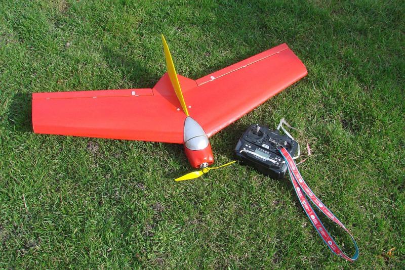

Kolejny, już trzeci taki model w moim wykonaniu, poprzedni dawał za mało frajdy w lataniu, to przez zimę wystrugałem sobie nowy. Nazwa robocza Hot-Stuff i tak zostanie. W sumie lata sam, czyli w sam raz do nauki latania.
A tutaj tuż przed oblotem.
A tak lata.
Konstrukcja;
Skrzydło - styro-balsa, japonka, malowane.
Kadłub - balsa laminowany.
Napęd - jak widać elektryczny.
Rozpiętość 1130mm
Waga 950g.

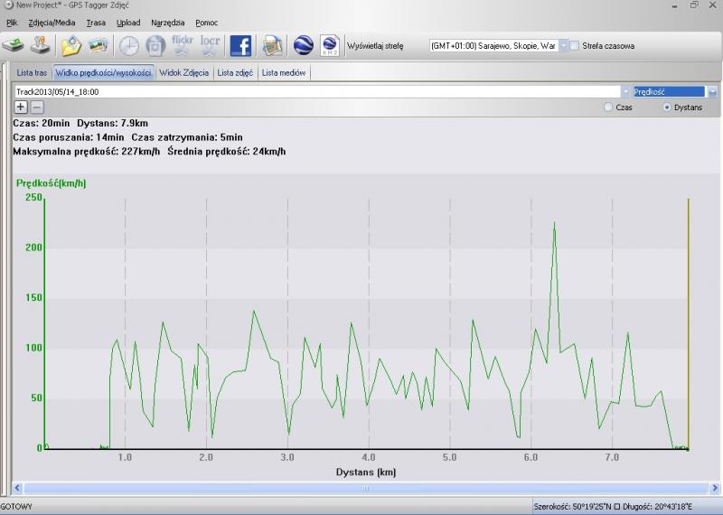

PS. A tu logi z GPS-a z dzisiejszego latania.

A Hot-Stuff te 227 to w (po) nurku z wysoka ? Żwawość raczej już "JET-owa"...
