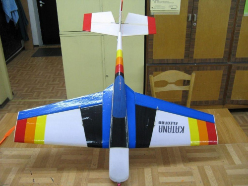

alkraj Opublikowano 11 Stycznia 2011 Udostępnij Opublikowano 11 Stycznia 2011 Za małe śmigło, używam takiego przy silniku 35-30C i jest ok. Proponowałbym APC-E 11x6 Odnośnik do komentarza Udostępnij na innych stronach Więcej opcji udostępniania...
kesto Opublikowano 12 Stycznia 2011 Udostępnij Opublikowano 12 Stycznia 2011 Zanim cokolwiek zmienisz proponuję abyś zapoznał się z tym tematem http://pfmrc.eu/viewtopic.php?t=24413. W Twoim wypadku wystarczy założyć śmigło 11 calowe i możesz spokojnie latać. Ja latam modelem z silnikiem jak ten co masz w modelu ze śmigłem GWS 10X6 i nie mam problemów, a model do lotu waży 900g. Nie zdarzyło mi się aby model tracił wysokość przy locie pod wiatr. Latam tym modelem od 3 lat. Odnośnik do komentarza Udostępnij na innych stronach Więcej opcji udostępniania...

David Opublikowano 14 Stycznia 2011 Udostępnij Opublikowano 14 Stycznia 2011 Założyłem dzisiaj śmigło GWS 10x6, przetestowałem na sucho i faktycznie jest lepiej. Jak tylko model będzie gotowy do lotu będzie oblot ( na wszelki wypadek wezmę jeszcze 11x5) i wtedy zdam relacje. EDIT: Wczoraj (tj.17.01) wykonałem drugi oblot. Miałem założone śmigło 11x5,5 i nadal mały ciąg. Ledwo wylądowałem (na szczęscie bez jakichkolwiek uszkodzeń). Myślałem tak jak poprzednio, że to wina mocy silnika, ale... Pakiet na którym latałem (Align 2100mAh 16c) wydawał mi się ok, jednak jakie było moje zdziwienie kiedy podpiąłem Rhino 2200mAh 30c. Silnik na tym pakiecie ma tyle mocy, że model moze startować pionowo z ręki. Align nie wydala pradowo, jest dosyć styrany i z tych 16c zostało najwyżej 10c. Muszę jeszcze dobrać odpowiedni Timing bo na najwyższym (taki miałem ustawiony) silnik parzy. Ogólnie jestem dobrej myśli. Dziś kolejne próby Odnośnik do komentarza Udostępnij na innych stronach Więcej opcji udostępniania...
