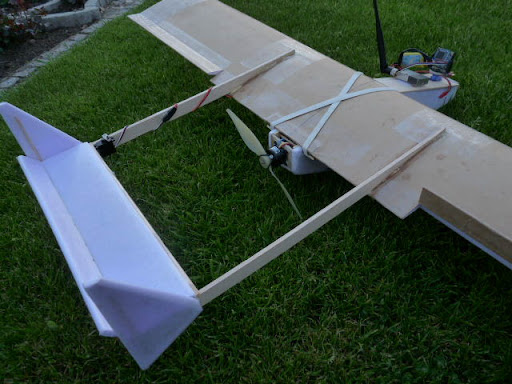

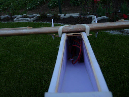

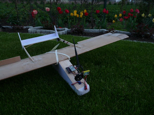

W ten weekend miałem trochę wolnego czasu i zrobiłem sobie małą platformę do polatania przed domem. Koncepcja modelu powstawała w czasie budowy, nie wzorowałem się na niczym ;-) taka tam luźna twórczość. :lol:
Materiały jakie użyłem do budowy to: styrodur 9mm, listwy sosnowe, sklejka 3mm (łoże silnika), balsa (belki ogonowe) oraz tkanina szklana do zalaminowania dziobu. Waga gotowego do lotu z pakietem 2200mah do zasilania RC oraz FPV wynosi 800g.
RC:
-ESC 30A
-silnik TP Black od ESA-y
-3x serwa 9g
-pakiet 3s 2200mAh
WIDEO:
-nadajnik 800mW 1,3GHz
-kamera 480 linii Panasonic
-OSD Remzibiego
Tak- wiem, wiem ze jest brzydki jak noc ale to wersja testowa. Jeśli koncepcja się sprawdzi zrobię drugi taki model z EPP i rozpiętość około 1,6m.
Teraz trochę zdjęć:
Dołączona grafika
Dołączona grafika
Dołączona grafika
Dołączona grafika
Dołączona grafika
Dołączona grafika
Dołączona grafika
Dołączona grafika

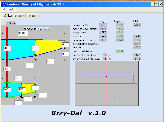

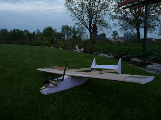

Wyważenie zrobiłem na 40mm od natarcia.
Dołączona grafika
A tak wygląda moje przydomowe lotnisko ;-)
Dołączona grafika
Sorki za jakość zdjęć ale na dworze już ciemno. Próbowałem robić z lampą błyskową ale efekt był jeszcze gorszy :-/

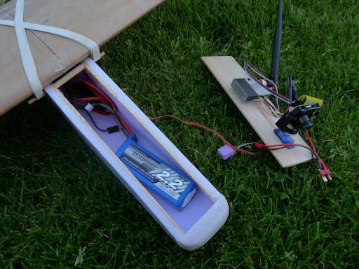

Co do rozmieszczenia elektroniki FPV to jeszcze nie jest to dobrze zrobione (na razie tylko przymiarki) bo muszę przelutować kable, ponieważ są za długie.

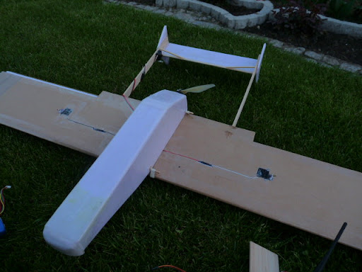

Belki ogonowe są wycięte z twardej balsy 5mm i wklejony w skrzydło (łączą się z dźwigarami w skrzydle). Modra została zalaminowana jedną warstwą tkaniny 80.
W skrzydle są dźwigary sosnowe 2szt. 3x5mm. Płaty wycięte w styrodurze i pokryte papierem pakowym na wikol oraz taśmą pakową na natarciu i spływie.

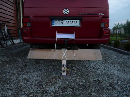

Hm, jako odśnieżacz do Transportera, pasuje idealnie :D
A serio to bardzo mi się podoba ta konstrukcja, bo sam o takiej myślałem. Powiedz jak z lataniem. Brak wzniosu, czy uszu rekompensują stateczniki. jak lata, gdy włożysz mu ciężarek 0,5 kg (kamera do filmowania)
Oblot dopiero w sobotę będzie jak dojdzie kamera i będę mógł coś pokazać na forum. Co to wzniosu to skrzydła mają około 2* i lotki. Stateczniki pionowe mogą być trochę za małe ale okaże się w praniu.
Co do obciążenia 0.5kg to raczej nie wchodzi w grę bo w modelu jest za słaby silnik (dzwonek Tower Pro). Wersja z FPV waży 800g.

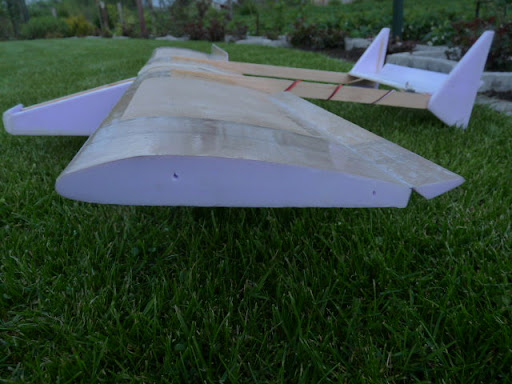

Ten model ma za mala rozpietosc. i to wedlug mnie mocno za małą. jest niestabilny i to widać. Poza tym widac ze kamera swoje waży. Krotko mowiac, nie wróże owocnej wspolpracy ciezkiej kamery i tego platowca. Szkoda kamery bo mocniej Cie dmuchnie i sie zwiniesz w kora.
To ja wiedziałem od samego początku ale chciałem gdzieś wykorzystać mały silnik który miałem. Docelowa platforma będzie miała 1,5m.
