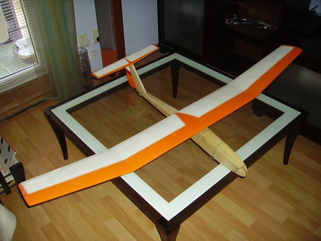

Patryk Urban Opublikowano 22 Października 2006 Opublikowano 22 Października 2006 Witam Modelik to tak jakby ARF a nawet ARC. Nie jest on w sprzedaży ale był kompletowany. Zaniedługo już leci do mnie od Zbiga471. Tu chciałbym mu mocno podziękować bo musiałem zapłacić tylko za przesyłkę. Za tą cene nigdy nie kupiłbym takiego modelu. Teraz trochę danych: Profil HQ 2/9 Rozpiętość 2200mm Skrzydła styro kryte fornirem Kadłub laminat Teraz fotki które mam od zbiga Reszta danych i fotek jak dojdzie do mnie

Patryk Urban Opublikowano 2 Listopada 2006 Autor Opublikowano 2 Listopada 2006 No to doszedł szybowiec. Na poczcie po zobaczeniu pudełka tylko modliłem się żeby nie był całkowicie połamany. Po otworzeniu pudełka i przyjżeniu się skrzydłom zobaczyłem że spływ jest popękany, połamny, powgniatany :evil: Ale i tak jestem zadowolony z tego modelu. Piekny to on jest. Model był w Kopenhadze, Tokyo, Sydney aż dotarł do mnie.

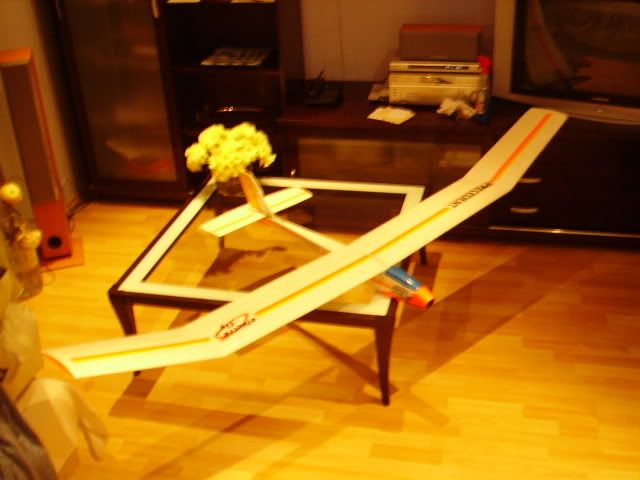

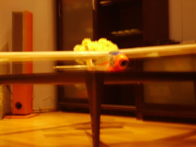

zbig471 Opublikowano 2 Listopada 2006 Opublikowano 2 Listopada 2006 Patryk , obejrzałem te zdjęcia i na dobrą sprawę nic grożnego nie zauważyłem. A te uszczypki na spływach i pęknięcia forniru to raczej były. Pęknięcia połapac cyjanoakrylem , a póżniej wzmocni przez oklejenie papierem japońskim lub cienkim (27g) płótnem na zywice. Resztę powiem przez skype , będzie szybciej. Nie zapominaj , że te skrzydła mają 18 lat (conajmniej ) i parę ładnych przeprowadzek za sobą . Teraz będzie Twoja kolej.Nie martw się pomogę radami na ile mogę, przecież miałem koncepcję ukończenia jego , ale myślę , że skoro ja mam swoją "Elektra Fly" 2,2m glidera , to Tobie ten model się bardziej przyda. Notabene Twój bez dwóch zdań jest lepszy o lotki i cechy modelu zawodniczego . Żebyś nie sądził , że Cię wpuszczam w maliny to proszę: Ten przecież też znasz: Ja rozumiem , że ilośc prac może Cię trochę płoszyc , ale nia ma nic za darmo , za to efekty bedą Twoim udziałem. EDIT: dopiero teraz zauważyłem , że robiąc zdjęcia strasznie mi się trzęsły ręce, ale to było na szybko.
